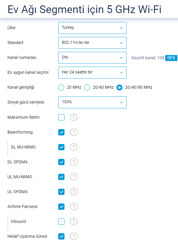

Roaming'i kapadım, Android cihazın ağ ayarlarını resetledim. Fakat sorun devam etti.
Airtime Fairness'ı kapadığımda cihazın kopma sıklığı biraz azaldı, ancak bağlantı her halükarda kararsız.
En son güncellemeden önce böyle bir problem olmuyordu.
Bu mesajda bahsedilenler: @KYTECHNGAMING
geçen yıl
80MHz, 160MHz, 320MHz bant genişliği bazen kopukluk yapabiliyor. 40MHz bant genişliğinde deneyin. Hızınız düşebilir ama stabilite sağlayabilir.
