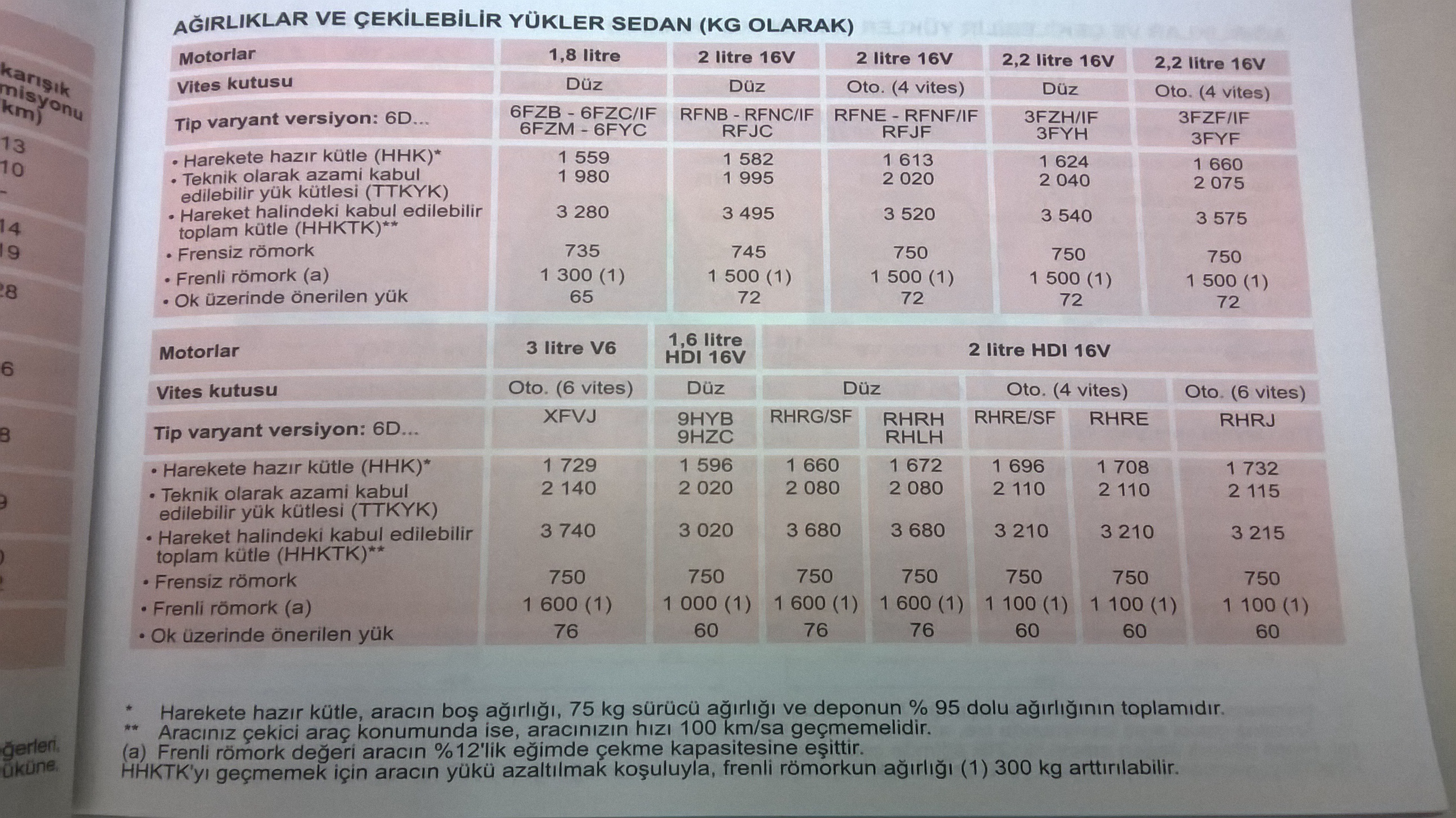

Konu açılalı çok olmuş ama hem bir bilgi olsun hem de üç aşağı beş yukarı bir tahminde bulunulması açısından Peugeot 407 kullanım kılavuzundan ilgili sayfayı paylaşıyorum.

"Vozer"
Bu veriler sedan önden çekişli araçların bu işe uygun olmadığını teyit ediyor. 3.0 V6 motor için frenli 1600 kg demiş.
Normalde bu motor 3 ton çeker fakat işin içine eğim ve araçın kendisi hafif kaldığından 1600 kg ile sınırlamışlar
Benim jetta verileride aşağıdaki gibi; nerdeyse 3te 1i kadar motora aynı nedenlerden dolayı max 1300kg vermiş.
Frenli 12% incline: 1300 Kg
Frensiz : 680 Kg
Towbar load limit 75 Kg
Max. roof load 75 Kg
Saygılar
< Bu mesaj bu kişi tarafından değiştirildi Hiker_ -- 20 Ekim 2016; 9:56:49 >

Evet. Ben de ilk gördüğümde bu verilerin aracın max kapasitesi olmadığını, belli sebeplerden ötürü sınırlandırılmış olduğunu düşündüm.
2.0 ile 3.0 V6 arasında sadece 100 kg oynamasının başka bir açıklaması olamaz zaten. Yine 2.0 HDI 3.0 V6 ile aynı kapasitede yazılmış.
Demek ki dediğiniz gibi her şey motor gücünde bitmiyor. Bu kapasiteler verilirken başka hesaplar da giriyor işin içine.
Bu mesajda bahsedilenler: @Hiker_
