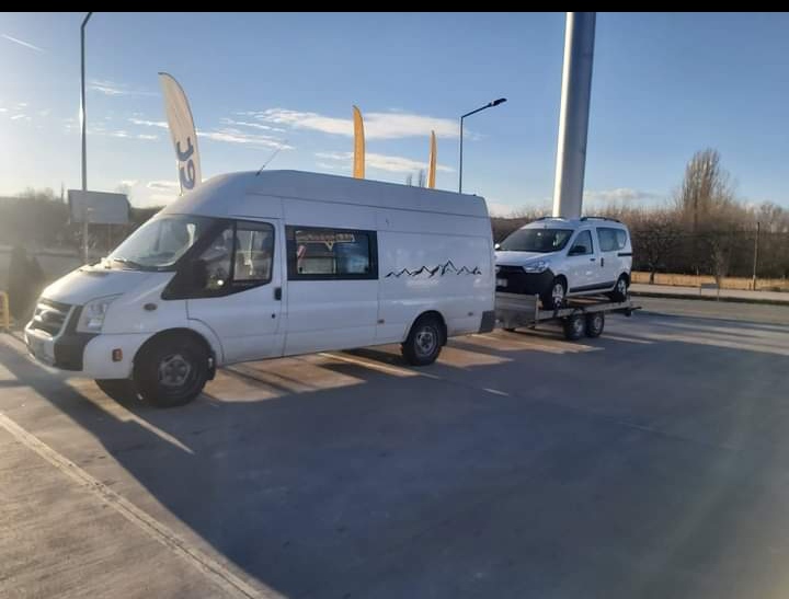

3.2 tdci 5 silindir 200 ps 470nm torklu transit ile 2 ton romorku cekmekte zorlaniyorum kaldi ki siz o aracla 2400 kg lik karavani yolda tutamazsiniz ilk tir sollamaya ciktiginizda makaslayip devirirsiniz
< Bu mesaj bu kişi tarafından değiştirildi sinoplu -- 19 Haziran 2021; 22:3:23 >
