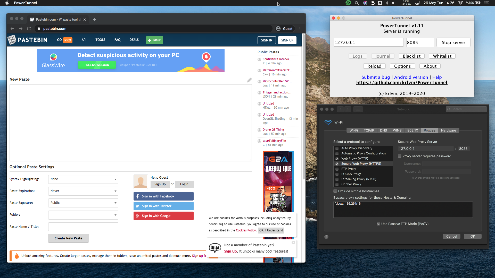

Alıntılamamın nedeni, Bu programların Mac OS'ta da çalıştığını söylemek.
Mac OS'ta PowerTunnel çok başarılı şekilde çalışıyor. Öncelikle Java yüklemeniz lazım.
Javayı kurduktan sonra Git'ten çekeceğiniz .jar paketini çalıştırıp, Network ayarlarından Proxy'yi PowerTunnel ayarlarına çekin.
Daha sonra pencereyi küçülttüğünüzde, taskbar'da PowerTunnel simge haline geliyor ve servis olarak çalışmaya devam ediyor.
