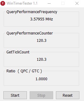

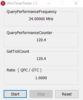

HPET on off karşılaştırması yaparken bu programı da kullanabilirsiniz.
https://www.mediafire.com/file/xzo9n84d8lze9nb/WinTimerTester_1.1.zip
8 yıl
Bi fark yok yine hocam. Test süresinin bir önemi olmayacağını düşündüğüm için kısa süreli çalıştırdım.

kısa değil gayet yeterli bir süre.50 saniye denemiştim ben.bazı işlemcilerde çalıştırır çalıştırmaz 1 oluyor HPET açık olsa bile.çalıştır çalıştır bir türlü 1'i yakalayamıyorsa o kötü ama 0.999 olursa yine sorun yok.bu test windows masaüstü uygulamalar için olabilir oyunlarda farklı olabilir ama test testtir on off yapacak olanlar bunu da yapabilir.oyununa göre açalım kapatalım şeklinde bir konu o bakımdan bir sonuç çıkacağını zannetmiyorum bu başlıktan bu kadar farklı işlemci ve oyunla.deneyen denesin isteyen açsın isteyen kapatsın bir deneyimdir.windows 7 değil 10 kullanılıyor artık o bakımdan eski konulara itibar etmek yerine deneyip kendiniz görün fakat intel aslında %20 fazla fps gösteriyormuş gibi bir sonuç çıkmaz buradan.bu HPET ile uyumsuz oyun vardır bir iki tane bir konu, intel aslında bu kadar fps almıyor bambaşka bir konu.konuyu intel amd'ye çekmeden test konusunda paylaşım gelirse faydalı bir başlık olur.
