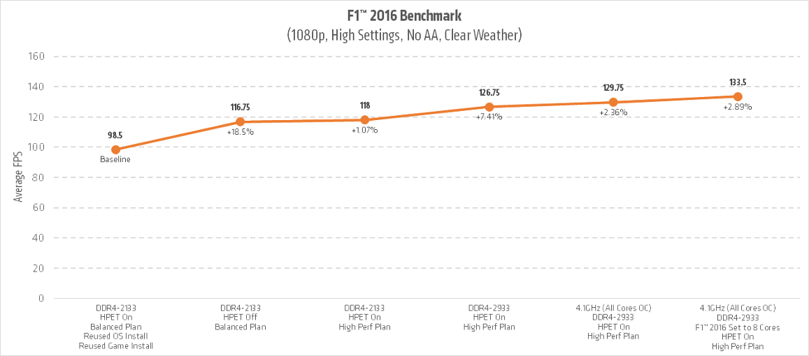

HPET'in açıkken ve kapalıyken ortaya çıkan performans farkı aslında AMD'de de var. AMD'den Robert Hallock'un blogunda yayınladığı şöyle bir tablo var: < Resime gitmek için tıklayın > Özellikle (en soldaki) ilk 2 değere bakarsak AMD Ryzen 7 1800X'in HPE açık ve kapalıykenki performans farkı net bir şekilde görülecektir (+%18,5). https://community.amd.com/community/gaming/blog/2017/03/14/tips-for-building-a-better-amd-ryzen-system Ayrıca AMD'nin Ryzen incelemesi için firmalara gönderdiği notta da HPET'in kapatılmasını önerdiği şöyle bir ibare var:
"HPET'in kapalı olduğundan emin olun. HPET sistemin çeşitli performans izleme aygıtları için kullandığı zamanlayıcının sorgulama aralığını arttırır ve arttırılmış sorgulama oranı gündelik uygulama performansını düşürebilir." https://www.pcworld.idg.com.au/article/615220/ryzenmaster-hpet-can-make-your-ryzen-computer-run-slower Ryzen Master'ın ilk sürümlerinde performans izleme amacıyla HPET'in açık olması gerekiyordu ama bunun performans düşüşüne yolaçması nedeniyle AMD sonradan bu durumu düzeltti, artık Ryzen master için HPET kullanmak gerekmiyor. |
