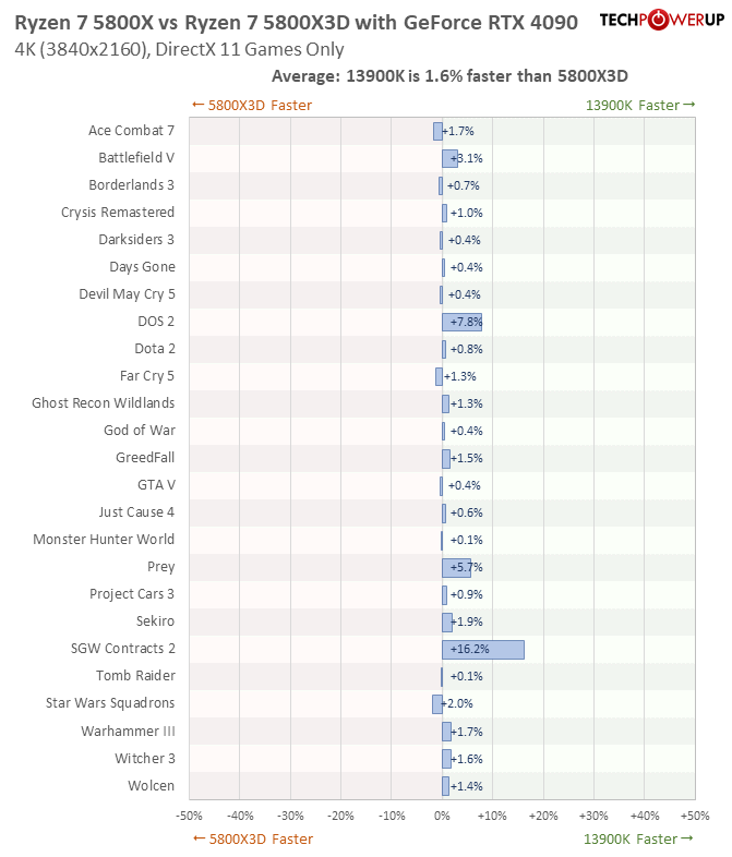

Arkadaşlar merhaba. Bende sistem topluyorum ama kafam karışık. Ekran kartım ya 3080 yada 3080ti olucak. Amacım 4k 40/60fps arası oyun oynamak. Bu ekran kartı için 13600k yeter mi yoksa 13700 mü almalıyım. Yani aradaki yaklaşık 3/4k fiyatı fazla vermeye değer mi. Çizim mizim mining yayın vs hiçbir şey yapmayacağım. Sadece oyun pc si olucak

4k da işlemci fazla fark etmez. 13700 yeterli olur fazlasıyla. ancak ilerde 1080p FPS oyunlarına dalarsan o zaman dar boğaz yapar. ileriye dönük 13900kf alınabilir.
