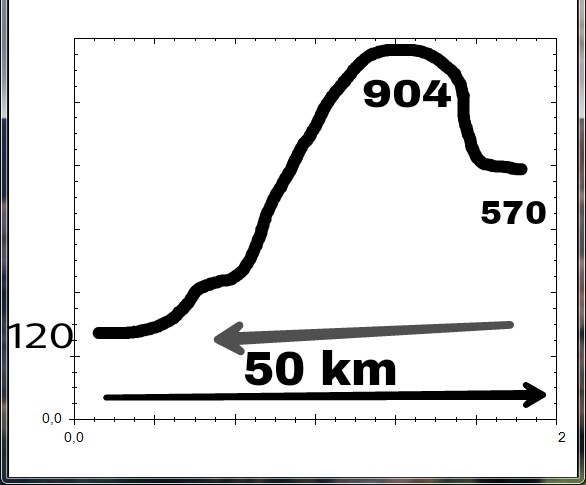

Aşağıya grafik çizmeye çalıştım . 120 metre rakımdan önce 904 rakıma ve ordan inişe geçip 570 rakımlı işe gidecem . Tekrar aynı yol dönüş olacak.

2- fizik bilen arkadaşlar cevap verirse sevinirim. Giderken daha fazla yakıt yakacağım kesin. Gidiş dönüş tamamlandiktan sonra ortalama yakit tuketimim düz Yolda gitmiş gibi olur mu ? ( Sonuçta çıkarken harcadığım enerjiyi inerken geri kazanıyorum diye tahmin ediyorum)
Yorumlarınızı bekliyorum teşekkürler

düz yol kadar yakarmı bence yakmaz çünkü genelde kayıp kazanımdan fazla oluyor(benim fikrim)
Ama farkı aza indirmek için bence kaç vitesliyse son vitesi uzun olan araba farkı azaltır diye düşünüyorum.
Çünki misal kısa oranlı olan yokuş aşağı 95 de sabitlencek 110 a gelebilmesi için yine gaza basacaksınız
Ama son vitesi uzun olursa belki 110 da sabitlenicek daha uzun mesafeleri gaz vermeden alabilceksiniz.
Genelde dizellerin vites oranları benzinlilere göre daha uzun oluyor ayrıca yokuşlu yol olduğu içinde dizel daha mantıklı gibi geliyor.

Temelde bakış açısı çıkarken çok yakıyorsun inerken az şeklinde ancak şu da gözden kaçmasın, inişte çıkış kadar mesafeyi geçtikten sonra kalan düzlüğü ya da eğimi araç yine hızıyla ile gitmeye devam ediyor.
Dediğiniz şekilde en iyi örnek sütçüler-Bornova arasında var. Bir yeni açılan ücretsiz Kemalpaşa otoyolu var, bir de belkahveden giden yol var. Her iki yolun da boş olduğu sabahın körü saatinde gitmiş biri olarak sütçülerden otoyol üzerinden 105 sabit gidip belkahve'nin üst noktasına kadar 105 gerisini gaza basmadan giderek normal yolda 0.2-0.3 daha az tüketim görebiliyordum, tabi araç dizeldi. Benzinlide daha az tüketim yakalanabilir dediğim durumda, çünkü benzinli araçta gaza basmasanız da araç hemen yavaşlamaya başlamaz, çok uzun mesafeler daha akıcı biçimde devam eder.
Tabi gerçekçi yaklaşımda bulunursak 3 şerit otoyolda trafik yok haliyle, iki şerit olan ve her yandan fabrika araçlarının fırladığı diğer yola göre bariz daha az tüketiliyor. Buradan da kendi yolunuzu da biraz düşünün tabi, diğer yolda daha fazla gaz-fren kullanılacaksa tüketim haliyle artar, otoyolda daha az tüketim olacaktır. Otoyol maliyeti muhtemelen 2.85-4.35 falandır, yani diğer yol size yarım lt-1 lt fazla yaktırır mı onu göz önünde bulundurun, dizel olursa ne yokuş oluşu ne de trafik kolay kolay 1 lt yaktırmaz, en çok yarım lt fark olur.

1. Her Türlü Dizel.yokuş aşağı dizelde daha fazla yakarsın konusu yanlış, dizelin üst vites dişli oranları daha büyüktür, motor kompresyona sokulmadan uzun süre enerjiyi koruyarak gider, salınımda kalarak düzlükte de turbo dizelin Torku rölantide bile atmosferik benzinlinin maksimum torkuna yakın olabileceğinden ötürü çok daha fazla salınımda kalır
Kaldı ki LPG tork konusunda çok avantajsız, yani rölantide 0,8lt/100KM yakan 1.4 dizel 130nm tork üretirken lpg ile 1.5lt/100km de yakar ve 50nm tork üretir ve rüzgar direnci ve küçük vites oranı karşısında yüksek tork neredeyse etkilenmezken lpg 3-3.5lt/100km seviyelerinde tüketim yapacaktır.
2. Hem Otoban standardları gereği kıvrımların daha az olduğu için vektörel sadeleştirme hem de Düz seviyede olması ve hava yol koşulları dikkate alındığında Otoban gibi enerjiyi geri kazanmanız mümkün değildir

Düz yoldan fazla yakarsınız çünkü çıkarken kazandığınız potansiyel enerjinin tamamını inerken boş viteste kullanamazsınız. Bir kısmı frenleme ile zayi olur gider. Pratikte de böyle, dağlık parkurlarda yakut düz yola göre fazla olur ve olmuştur.

Misal olarak düz yolda 5 lt ile gittiğiniz yolu yokuş çıkarken (ki ciddi rakım farkı var yokuş çıkacaksınız) 12-13 lt den aşağı yakmazsınız. Dolayısıyla düz yol tüketimi gibi olmaz bence.
Araç kuvvetliyse kaptırıp giderseniz ben 110-120 km hızla hızımı koruyarak hafif eğimde de 6-8 lt tüketimle yol alabiliyorum ama yüksek torklu 1.6 üzeri dizel araç lazım bunun için.

iniş ve yokuş arasında ekonomi sadece rakım farkına değil yaptığınız frene de bağlı olacaktır, özetle çok fazla viraj varsa ve sık fren yapacaksanız çıkarken harcadığınız enerjinin bir kısmını inerken frene harcayacak ve yakıt ekonomisini olumsuz etkileyecektir.
