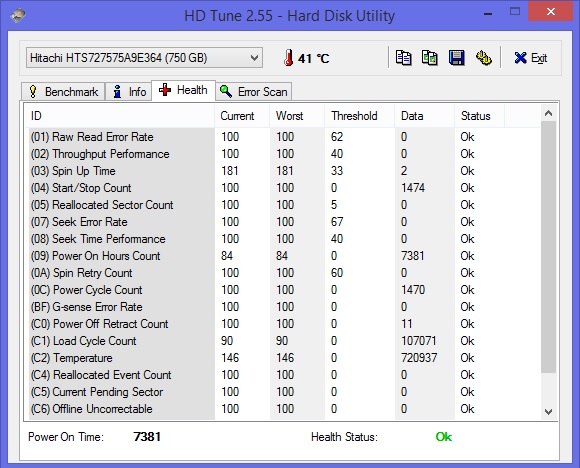

Sata 3 portuna bağlı dahili Hdd hocam.
Bu mesajda bahsedilenler: @dopac34
10 yıl

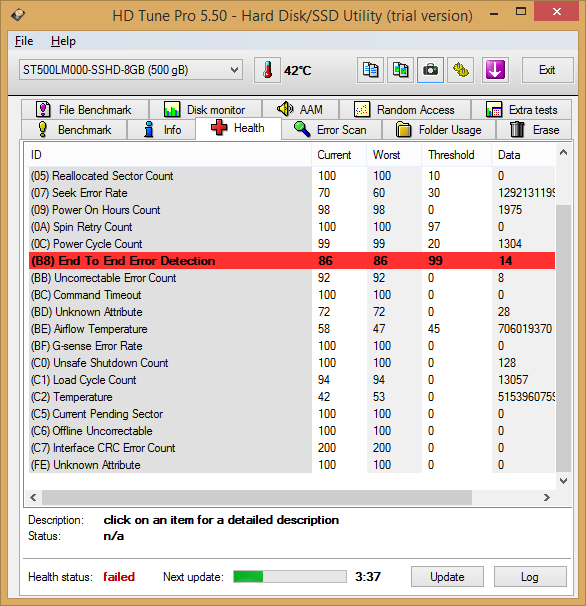

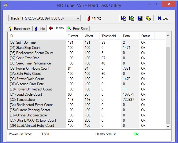

Gönderdiğiniz resimdeki verilere göre konuşursak, işlemci muhtaçlığı dışında her şey yolunda görünüyor. Kullandığınız hdtune versiyonu eski, versiyonun eski olması nedeni ile cpu muhtaçlığı değerinni fazla algılanmış olması olasılığı pek mümkün değil ama en güncel versiyonu ile kontrol etmekte fayda var. Normal olarak işlemci muhtaçlığının % - 1 veya 2 ile % + 1 veya 3 arasında olması tercih edilir. Fazlası ise konfigürasyon ve/veya yazılım hatası veya donanım arızası olarak düşünülürse yanlış olmaz.. Bu nedenle biosunuz da sata ahci modu ve uygun sata portu kullandığınızdan, ilgili donanım yazılımlarının en güncel ve doğru sürümlerini yüklediğinizden emin olunuz. Varsa bu konularda ki eksiklik/hata/yanlışları düzeltip, ardından hdtune programının en güncel versiyonu ile bir tarama daha gerçekleştirip gönderirseniz yeniden değerlendirmek isterim.

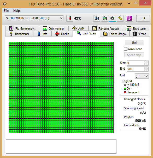

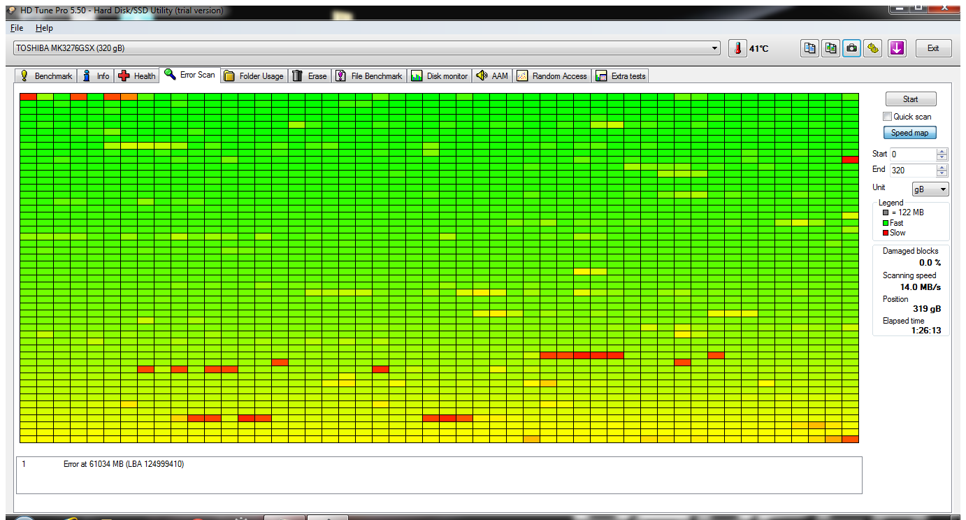

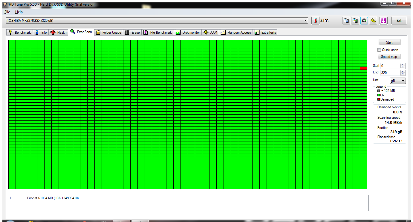

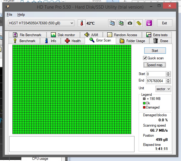

öncelikle yukarda screeshotlarda quick scan yaptım gibi gözükmüş ama onu scan bittikten sonra yanlışıkla tiklemişim sanırım. normal hızda tarattırdım. süre olarakta 1.5 saatten uzun sürmüştü tarama.
şimdi ben yurtdışındayım. türkiyeye temmuzda döneceğim. aletin bir kere yüksekten düşüşü var(kanepeden) ama bir hasar yoktu fiziksel olarak. dönünce garantiye yollamayı deneyeceğim. tek başına hard diski mi yollamamı önerirsiniz yoksa tüm notebook u mu?

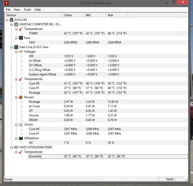

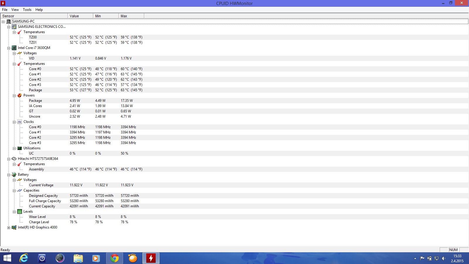

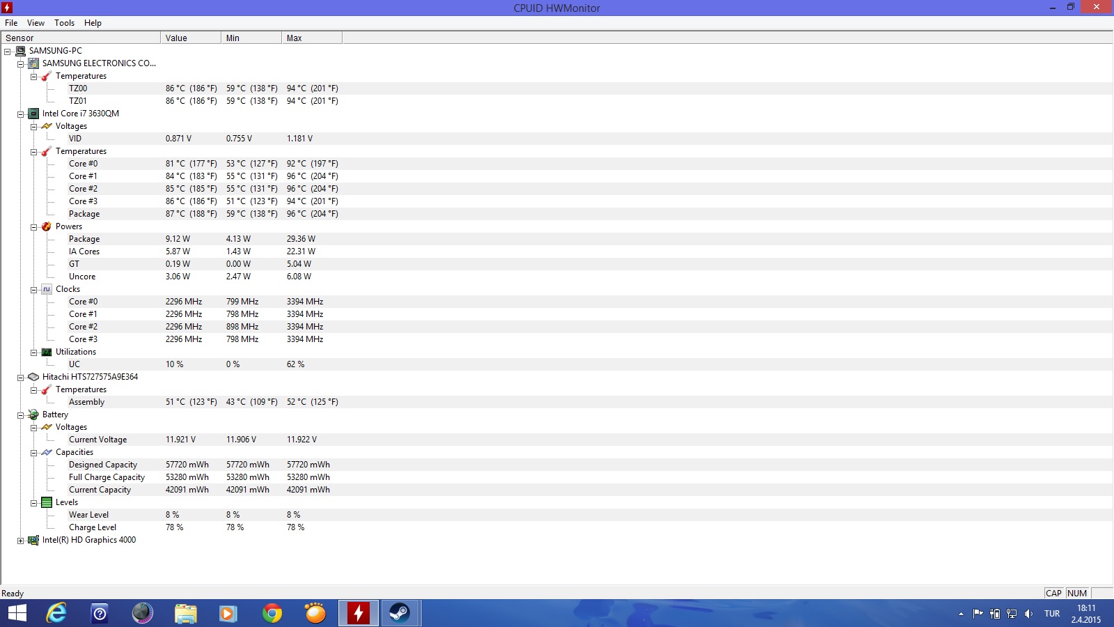

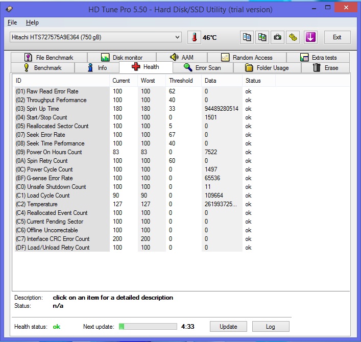

hwmonitör değerleri aşağıdaki gibi ayrietten hdtune error sayfasının ilk kısmınıda ekledim.

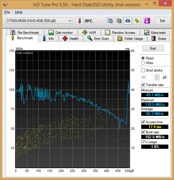

Merhaba. Pcde bir sorun var. Bir dizi yada oyun açtıktan sonra dizinin dolmasını beklerken 10 15 dakika pcyi boşta bıraktığımda ya da bir oyuna girip yarım saat 1 saat oynadıktan sonra pc de kasılmalar başlıyor. Bende hdd den şüphelendim. Resimleri paylaştım. Sizce bir sorun var mı hdd de? Windows 8.1 kullanmaktayım.

10 yıl
Orijinalden alıntı: dopac34

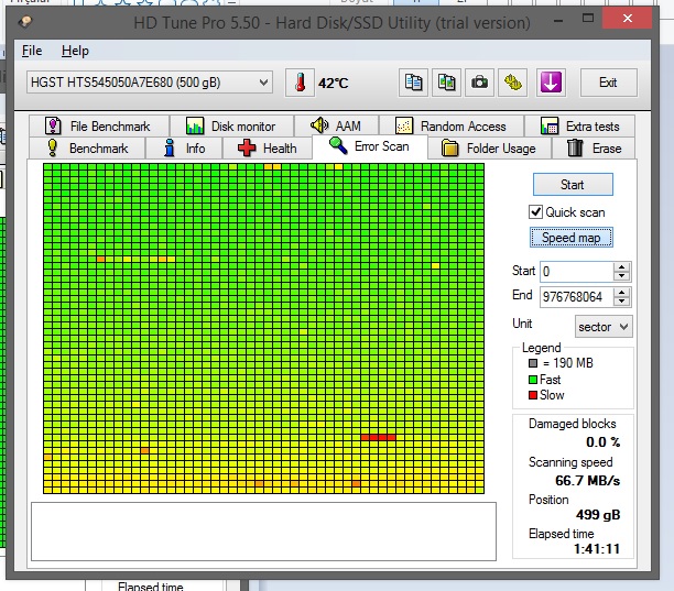

Quick scan benim hatam, gece ilerleyen vakitte yazınca bazen bu tür hatalar olağan oluyor, kusura bakmayın. Quick scan taramasında speed map aktif olmuyordu, unutmuşum..
G-sensor algılamasında herhangi bir hata belirtilmemiş. Disk yüksekten düşmüşse bile bir hasar veya algılama görünmüyor.
Her servisin uygulaması ayrı oluyor, o nedenle bu sorunuza kesin ve doğru bir cevap veremem. En güzeli servisi arayıp nasıl istediklerini sormanız olacaktır. Türkiye'den aldığınız ürünün uluslararası garantiside olması gerekir diye biliyorum. Avrupa için 2 yıl, Usa için 1 yıl olduğunu sanıyorum. Yine en doğru bilgiyi Asus müşteri hizmetlerinden öğrenebilirsiniz. Temmuza kadar bu sıkıntıyı çekmeniz yersiz olacaktır.
Mesajı gece yazınca başka şeyleri de belirtmeyi unutmuşum. Hwmonitor görüntüsünü boşta ve yükte olmak üzere iki farklı durum için yapmanız gerekiyordu. Böylece ilk açıldığında ve yüke bindiğinde ki sıcaklık değerlerini görüp değerlendirme yapmak gerekmekteydi ama ben onu yazmayı da unutmuşum. Sanıyorum bu bilgisayarınızı ilk açtığınızda ki sıcaklık değerleri olmalı, bu görüntüye bakınca pek bir problem yok gibi görünüyor ancak en iyi tespit yükte ki sıcaklıkları da görerek olacaktır. Acaba bilgisayarınızı hdtune testi yaparken kalorifer peteği gibi bir ısı kaynağına veya hava almada sıkıntı çekeceği koltuk benzeri bir ortama mı bıraktınız ki 42 dereceye kadar çıkmış olabilir..

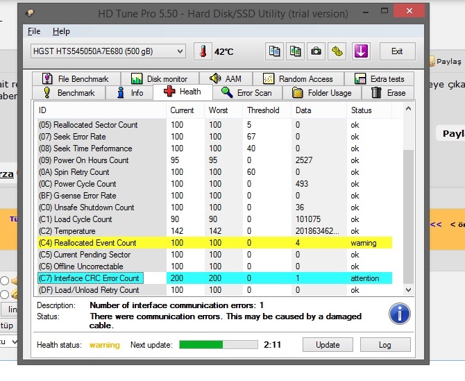

Health sayfasının ilk kısmında da herhangi bir hata görünmüyor. İlk belirttiğim gibi muhtemelen enerji tasarrufu amaçlı load nedeni ile erken yıpranma gerçekleşmiş diye düşünüyorum.
FSX'in nasıl bir oyun olduğunu merak etmiştim . Ekran görüntülerini görünce ilgimi çekti, acaba bende beğenip oynarmıyım diye içimden geçirdim ama en son aldığım prototip hüsranından sonra yeni bir hüsranı kaldıramayacağımı bildiğim için bilgi almak istedim. Öyle çok önemli bir şey değildi yani..
Diskinizde 4 blokta sıkıntı görünüyor,ne kadarlık bir alana sahip olduklarını böyle bakıp anlayamayız ama alanlar büyükse oyundaki sıkıntınızın nedeni diskinizde ki bu hasar olabilir. Tabi oyunu c sürücüsüne yüklüyorsanız ve d sürücüsü veya daha fazla saydı da sürücüye bölünmüş ise bu ihtimal mümkün görünmüyor. Eğer iki sürücünüz var ve oyunu d sürücüsüne yüklemiş iseniz yeniden c sürücüsüne kurulum yapıp sıkıntının devam edip etmediğini araştırabilirsiniz. Geçmiş olsun, kolay gelsin.
fsx güzel bir simulasyondur havacılığa ilgililer için. youtube da bir çok videosu var bence izleyin bir kaçını beğenirseniz bir şans verirsiniz. güzel bir uğraştır.
benim diskteki c ve d bölümlerinin dağılımı 450gb c bölümü 15gb tan biraz az da d bölümü olmak üzere ayrılmış durumda. aslında yakında bir ssd alma planım vardı. acaba bu hard diskteki sıkıntılı yerleri(toplamda 1 gb dan az bir kayıp olur sanırım) kullanım dışı bırakarak, bu hard diski gneel olarak depolama ve oyun dışındaki proramların yüklemek için kullanmam ne kadar mantıklı olur acaba?
yada garantiye yollayayım keyfime bakayım mı dersiniz? şu fsx olayı çok canımı sıkıyor zaten. uçamamak kötü bir durum :)

10 yıl
.. Prototapin de videosunu izleyip almıştım ama hüsran oldu sonu.. Videolara kanmamaya karar verdim, o nedenle oyuncuların yorumlarına daha bir ağırlık veriyorum. Bu gün videolarınada ayrıca göz atacağım söylediğiniz gibi . Hoşuma giderse bende indirip bir göz atayım, tabi öncesinde benim emektar bu oyunu oynayabilirmi diye baktıktan sonra.

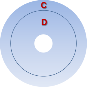

Garantiniz var ve bu disk her halûkârda arızalı sınıfına giriyor, o nedenle var olan hakkınızı kullanmanızı öneririm ki diskin arızası bu boyutta kalmayıp zamanla ilerleyecek ve sizi daha çok sıkıntıya sokacaktır. Belirttiğim gibi Türkiye'den aldığınız bu ürünün uluslar arası garantiside mevcuttur (ülkeden ülkeye süresi değişebilir), müşteri hizmetlerine yazacağınız bir mail ile sıkıntınızı kolayca aşabileceğinizi düşünüyorum.
Disk bölümlemesi ise tam bir problem. Bilgisayar üreticilerinin lâkayıtlığı diz boyu. Normal bir diskin bölümlemesi (Uefi olmadan düşünülmüştür) 100 mb sistem - 70-80 Gb C sürücüsü- 500 Gb daha büyükse kullanıcının seçeceği boyutlarda 2 bölüme daha ayrılması uygun olacaktır.
500 Gb disk için
100 mb windows sistem için ayıracaktır
80 gb C: sürücüsü
250 gb D: sürücüsü
145 gb E: sürücüsü için ayırmak uygun olacaktır.
veya
395 gb D: sürücüsü olarak uygun olacaktır.
Bunun nedeni de disk hızının dıştan içe doğru azalıyor olması. En hızlı kesime sistem dosyalarını (yani windowsumuzu) koyarsak bilgisayarımız o denli hızlı açılacak, işlemleri o denli hızlı yapabilecektir. Ayrıca büyüklüğü 70-80 gb gibi bir alan ile sınırlı tutarak okuyucu kafanın araması gereken alanı minimumda tutup arama hızını da (yani arama süresini azaltmamız) arttırmamız bize ekstra bir rahatlık ve konfor verecektir. Kolay gelsin.

Bilgisayarımda 2. bir ekran kartı bulunmakta fakat hw monitorde gözükmemekte. Nvidia GT650m ekran kartım bulunmakta. Burdan dolayı bir sıkıntı yok. Benchmark testindede bilgisayarda herhangi bir işlem yapmadım. 5 ay önce bu sorundan dolayı garantiye vermiştim bilgisayarı. Onarıldığını söylemişlerdi. Bende servisten aldıktan birkaç gün sonra yurt dışına çıktım. Fakat bu sorun devam etti. 4 ay yurt dışında kaldım. Geldiğim zaman ise pc nin garantisi bitmişti. Tekrardan götüremedim oraya. En son 5 ay önce temizlik yapıldı daha doğrusu servise verdiğim zaman yaptıklarını düşünüyorum. Birkaç duyum aldım bu arada. Windows 8 bilisayarlarda çoğu kişinin hard disklerinde bu sorunlar oluşuyormuş. SSD daha iyi çalışıyormuş. Ne kadar doğru bilemem ama. Son şans olarak pc yi ya windows 7 ye çeviricem ya SSD alıcam yada herhangi bir servise vermeyi düşünüyorum.

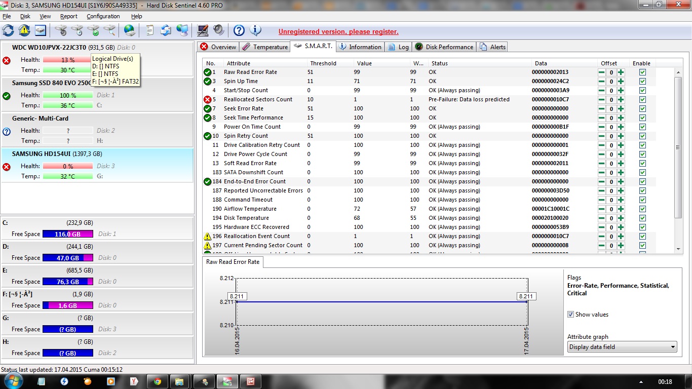

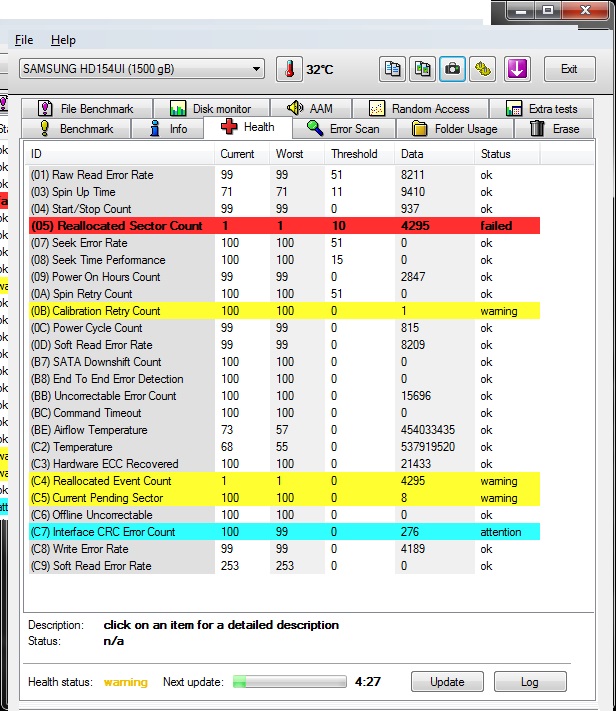

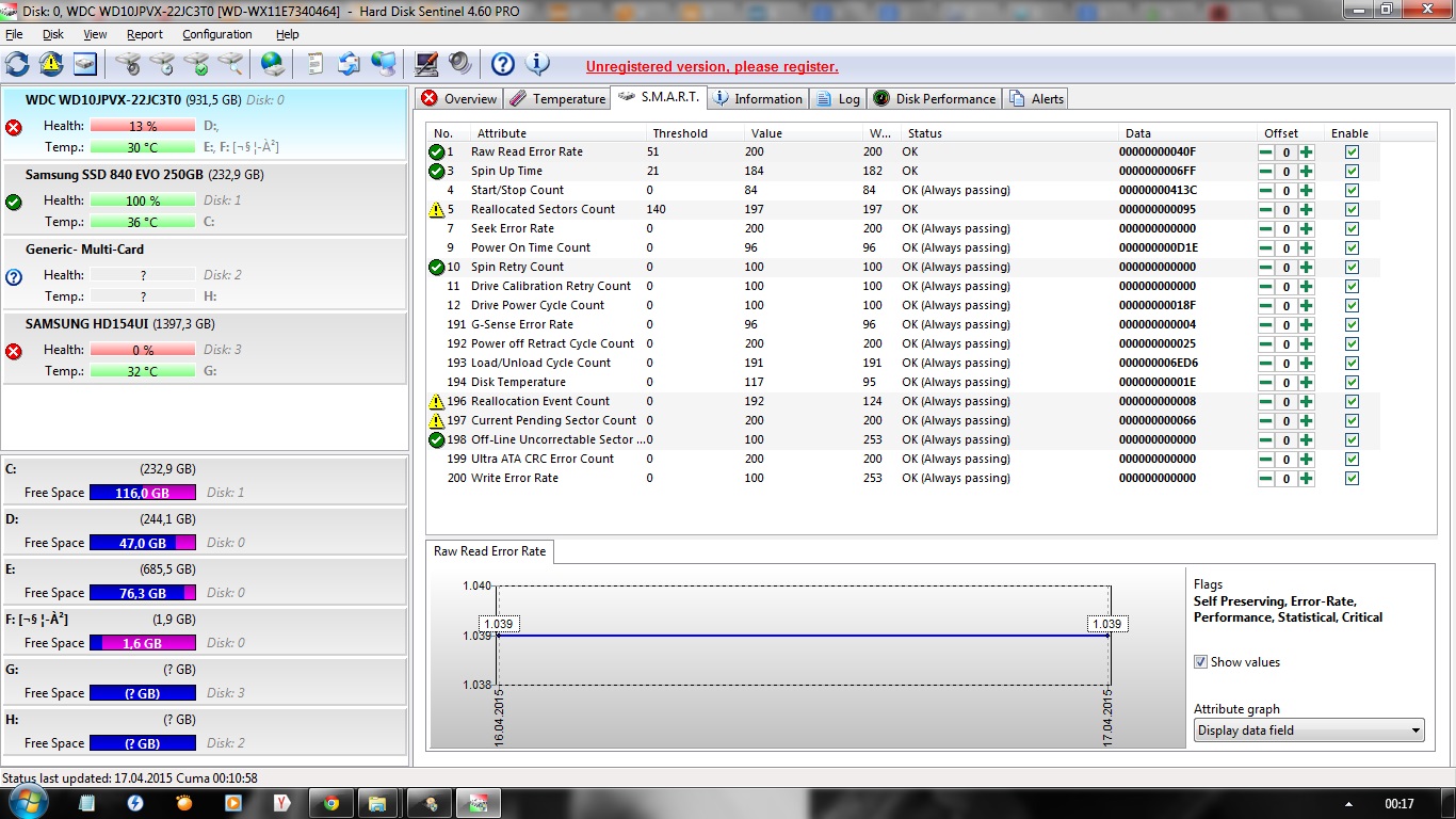

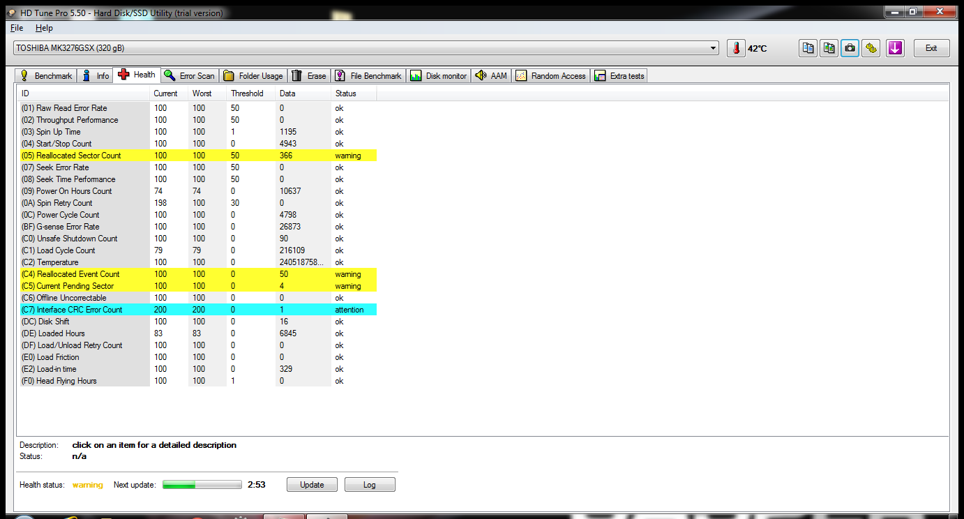

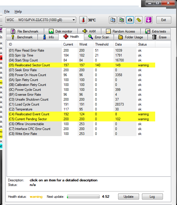

Aynı anda hem filmlerimin çoğunu depoladığım harici HDD m, hem de notebookum daki dahili HDD mde sıkıntı yaşıyorum.
Neyseki filmleri bir şekilde çıkartabildim ama asıl sorunum 1,5 TB harici HDD de. Zira şu anda açamıyorum bile. Format bile atılamıyor. Alta HDtune görüntüsünü koyuyorum. Pek umudum yok benim de ama direk çöpe at gitsin mi diyeceksiniz sorayım dedim.
Diğeri ise notebookumdaki dahili 1 TB lık dahili HDD. Aslında SSD de var bunu biraz depolama amaçlı kullanıyorum ama riske atmak istemeyeceğim çok ta şey var içinde. Ne yapsak bunu sizce. Bu veriler neleri ifade ediyor.
Eğer bu da kötü, bunu da hemen defetmen gerekir falan diyecekseniz bir şeyi daha merak ediyorum. 1TB - 2,5" dahili HDD fiyatlarına bakıyorum. 220-230 TL civarlarına. Fakat 1 TB - 2,5" harici HDD fiyatlarına bakıyorum 170-180 TL civarlarına gayet alınabilecek cihazlar var. E hal böyle olunca ben de gidip harici olanı alırım. Kutusunu alıp içindekini çıkartır notebook a takarım diyorum. Ne farkeder sizce?

Çok teşekkürler. Beklentimden çok daha detaylı yazmışsınız. Okudum ama daha iyi anlamak için 1-2 kez daha okuyacağım.
Belirttiğiniz testleri yapıp sonuçlarını tekrar koyarım buraya. Fakat önden şunu söyleyebilirim. Error Scan testini 1 TB lık notebook HDD me başlattım, sonlara yaklaştı ve 3-4 tane kırmızı gözüküyor.
Samsung 1,5 TB lık olanı Quick Scan modunda şöyle bir taratayım dedim. Full kırmızı verdi Zaten dediğim gibi bu Disk e ulaşamıyorum bile şu anda. Kullanmanız için biçimlendirmeniz gerekiyor hatası alıyorum fakat biçimlendirmeyi dahi yapamıyor şu anda. Diske ulaşamadığım için Chkdsk falan hiç bir şey yapılamıyor kısacası. Öncesinde yapabiliyordum aslında problemli olmasına rağmen hatta önemli dosyalarımı da böyle kurtardım. Arkasından hemen format yaptım ama arkasından disk gümledi ve artık hiç ulaşılamıyor, içine girilmiyor.
