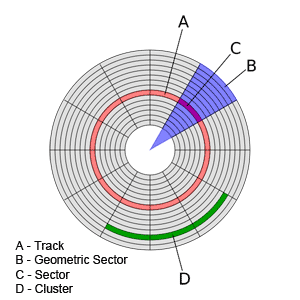

3. Bozuk sektör, bad sektör olayına biraz girip açıklık getirmek gerekiyor. Nedir bu bizim bad sektör deyip öcü gibi korktuğumuz olay!
a. Bad sektör diskimizdeki sektörlerin fiziksel manada bozulmuş halidir. Peki bunun tamiri mümkünmüdür dersek; kırılmış bir camı tamir etmek mümkünse bu bad sektörleride tamir etmek mümkündür diyebiliriz. Kısacası tamir olmazlar, sadece üzerleri kapatılarak (programsal manada) diskte o sektör hiç yokmuş gibi davranılması sağlanabilir.
b. Birde bizim bad sektör dediğimiz ancak daha ziyadesi ile "Mantıksal Bozuk Sektör" diye Türkçeye çevirebileceğimiz bir durum söz konusudur. Bu tamamı ile yazılımsal bir problemdir ancak her nedense Türkçeye çevirimi "Bad Sektör" olarak yanlış yapılmıştır. İşte bu sorun "Low Level Format" "Zero Format" gibi adlarla tabir edilen formatlama yöntemi ile düzeltilir (sorunun kaynağına inip açıklamasını yapmayacağım çünkü o denli engin bir bilgim yok, sadece yazılımsal bir hata olduğunu bilmemiz yeterli, merak edeni de araştırmasını kendisi yapar zaten)

NOT 1: Şekli bir konuyu izah için eklemiştim ancak hem sabahın erken vakitleri hemde yazının uzunluğu nedeni ile hangi izahat için koyduğumu anımsayamadım o yüzden açıklamasını yazamadım. Aklıma gelirse ilerleyen zamanlarda yazarım diye resmi silmedim.
