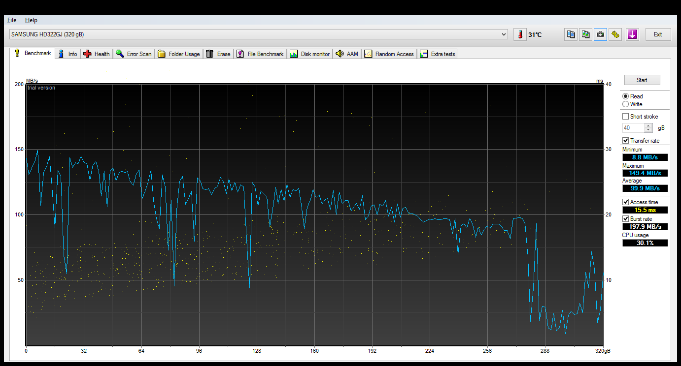

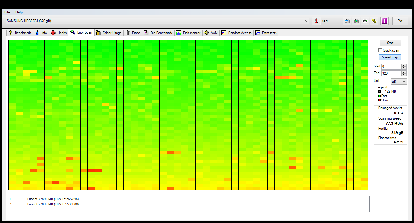

10 yıl
Resim için çok güzel düşünmüşsünüz. Tabi rutin oalrak herkes belirli bir şekilde yükleyince insan gözü ve beynide ister istemez bu şekilde arıyor, araya bir müktar uykusuzluk girincede böyle bir durum oluyor istemeden. Keşke herkes sizin kadar naif düşünceli olsa, çünkü benim ekranım eski ve ekran çözünürlüğü düşük olduğu ve geniş ekran desteği olmadığı için sayfaları görebilmek amacı ile sağa sola çekmek zorunda kalıyorum.
Sıkıntınızında çok yüksek oradan kalıtsal Samsung disk hatası olduğunu düşünüyorum ki bozuk bir okuyucu kafa sorununuz olsaydı diskin benchmark testi aşağıdaki şekle benzer olmalıydı,
https://store.donanimhaber.com/9e/06/1e/9e061e21cab38a24386b3bdc0736ae7f.png
Benzer şekilde eğik mil, yatak sorunuda aşağıdaki sonuçlara benzer errorscan ve speed map sonucu vermeliydi.
https://store.donanimhaber.com/04/bb/7e/04bb7e64b2a2aeefa429ec6a2b41e859.png

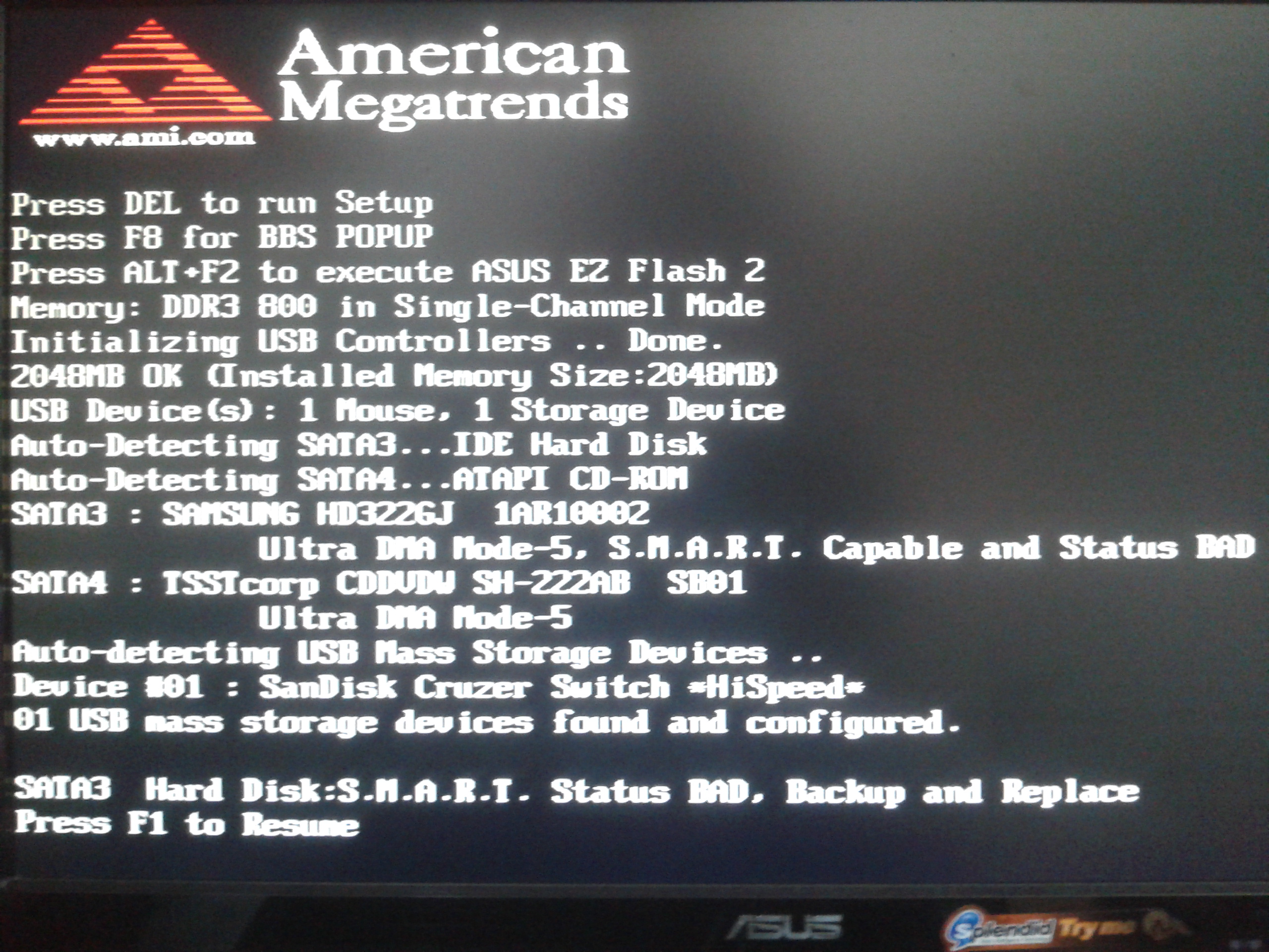

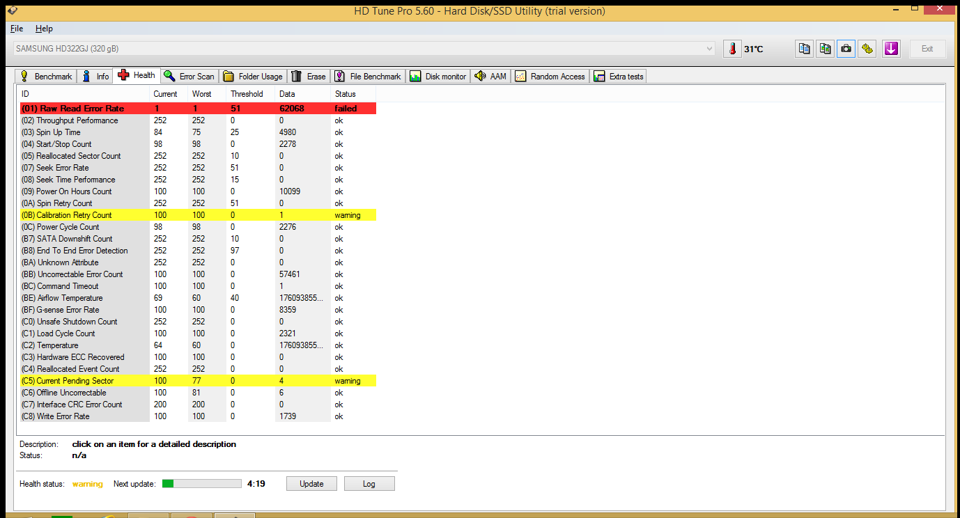

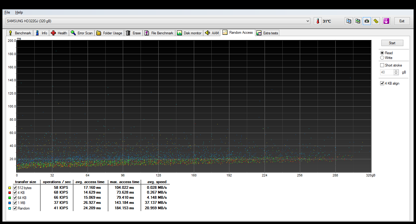

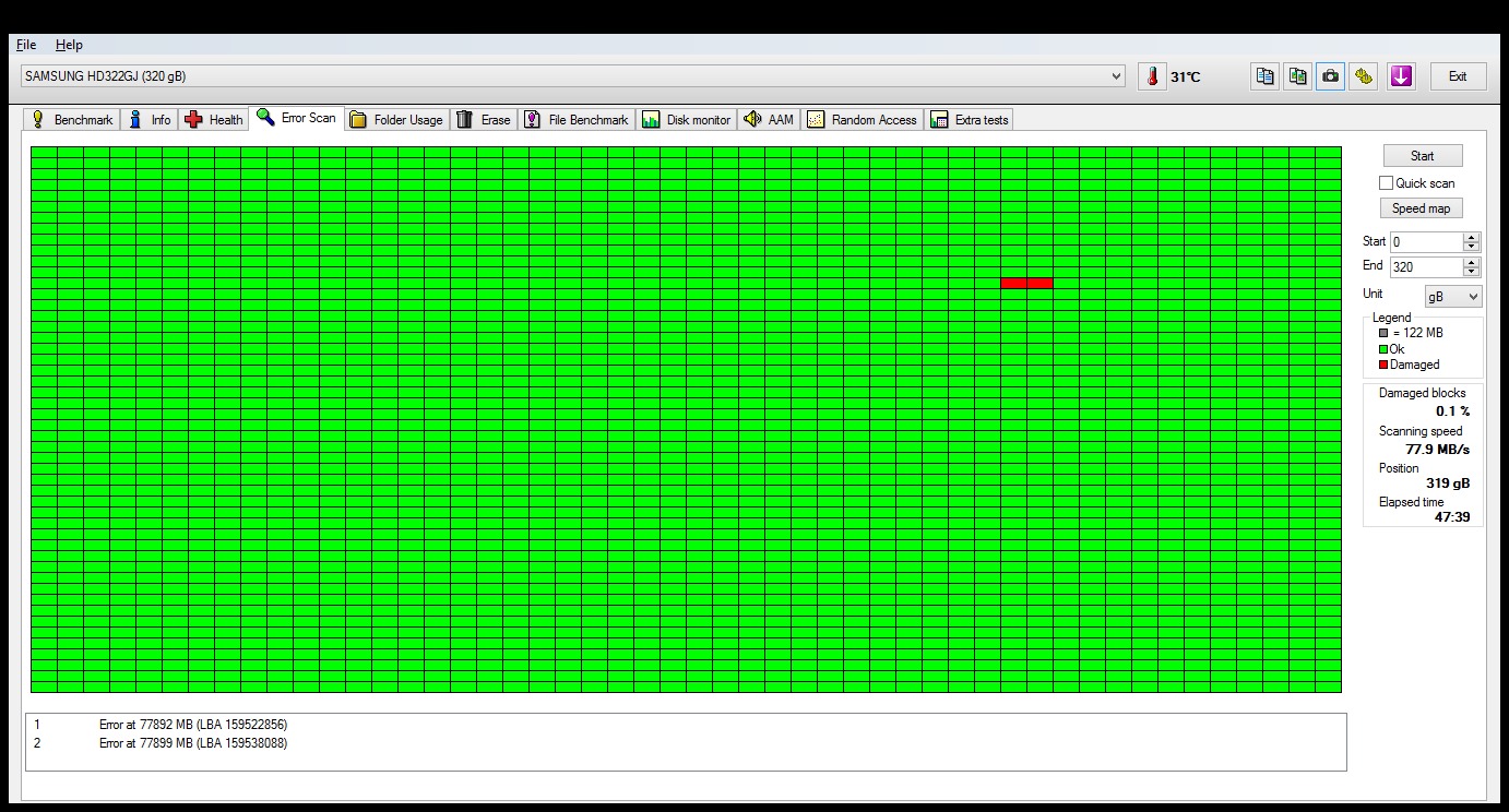

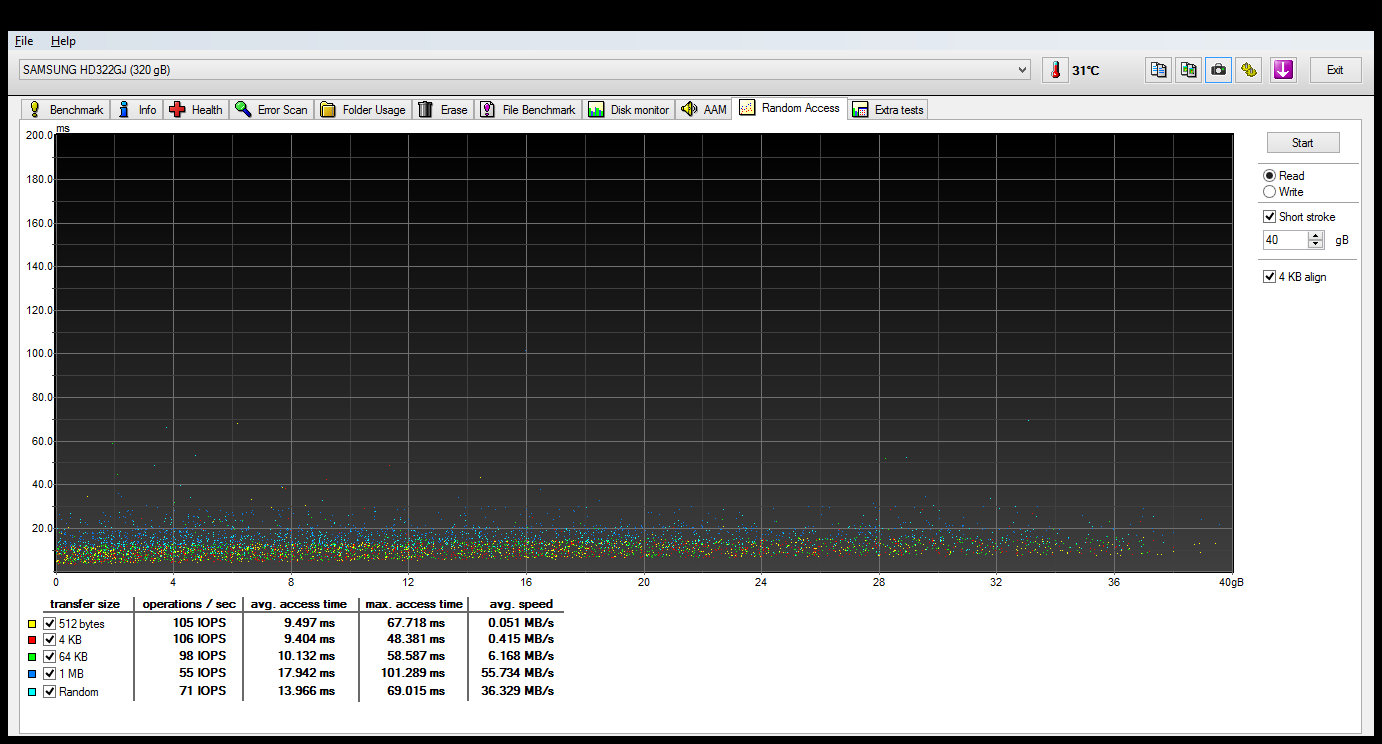

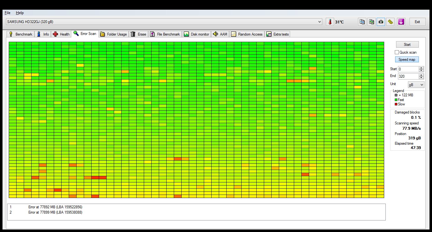

Merhaba arkadaslar hard diskimin şuan ki hali resimlerde gördüğünüz gibi pc açılırken S.M.A.R.T hatası alıyorum F1 ile geçip kullanmaya devam ediyorum bugun HD tune ile yaptığım tarama ile çıkan sonuçları aşağıdaki gibidir. Bu diske Low level format gerekir mi yada kurtarma şansı ne derecede ? Konu hakkında tecrübeli olan arkadaşların görüşlerini bekliyorum.
Bu mesajda bahsedilenler: @dopac34
10 yıl
Merhaba,
hemen cevap vermem mümkün değil ancak şöyle kabaca bir göz atmak istediğim de resimleri net bir şekilde göremediğimi fark ettim. Acaba daha iyi bir çözünürlük ile, bu siteden olmuyor ise farklı bir upload sitesi üzerinden atmanız mümkün müdür. Ne zaman olacağı konusunda bir tarih veremem ama varsa bildiklerim en kısa zaman da size de cevap vermeye çalışırım. Selametle.
Bu mesajda bahsedilenler: @CyFlush
10 yıl
Öncelikle hemen dönüş yaptığın için teşekkürler buyur resimlerin büyük halleri .
< Resime gitmek için tıklayın >< Resime gitmek için tıklayın >< Resime gitmek için tıklayın >< Resime gitmek için tıklayın >< Resime gitmek için tıklayın >< Resime gitmek için tıklayın >< Resime gitmek için tıklayın >
< Bu mesaj bu kişi tarafından değiştirildi CyFlush -- 2 Haziran 2015; 21:34:50 >
