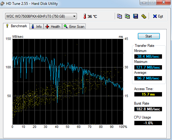

Western Digital 1 TB

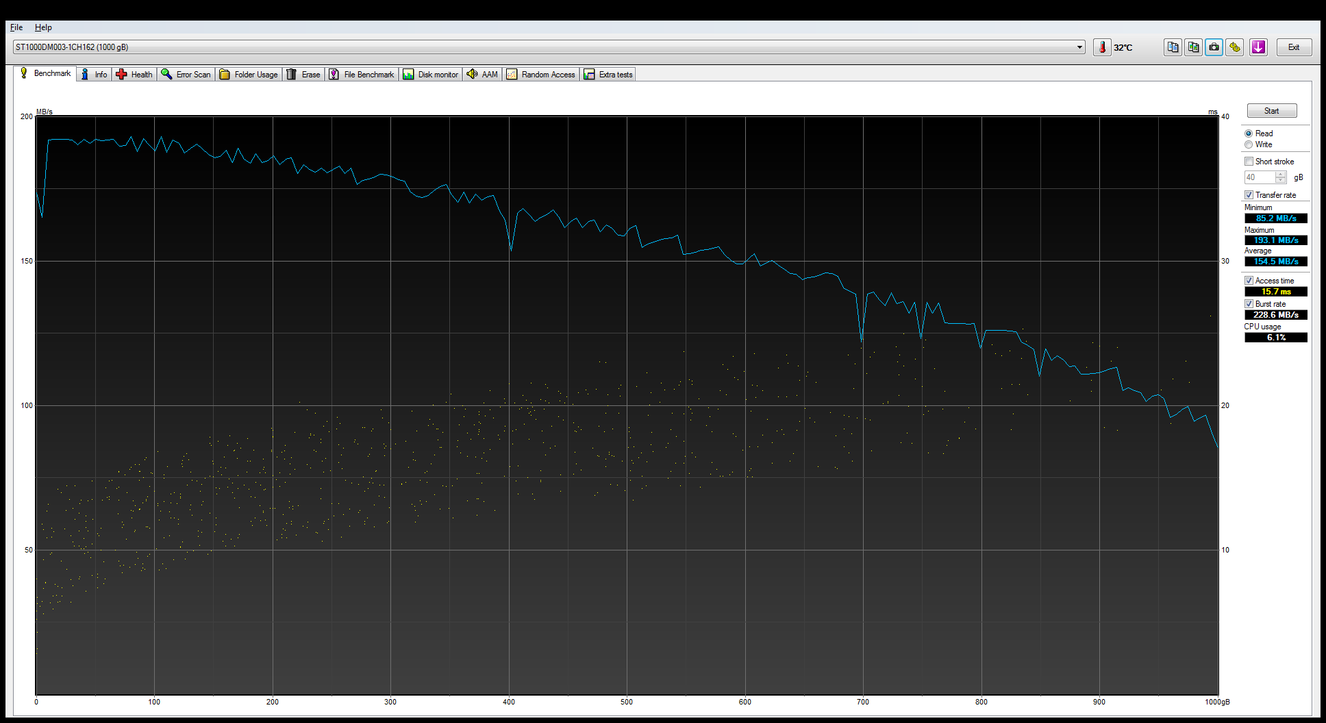

WD Black 2TB 7200rpm
Benimki nasıl arkadaşlar, bana normal geldi

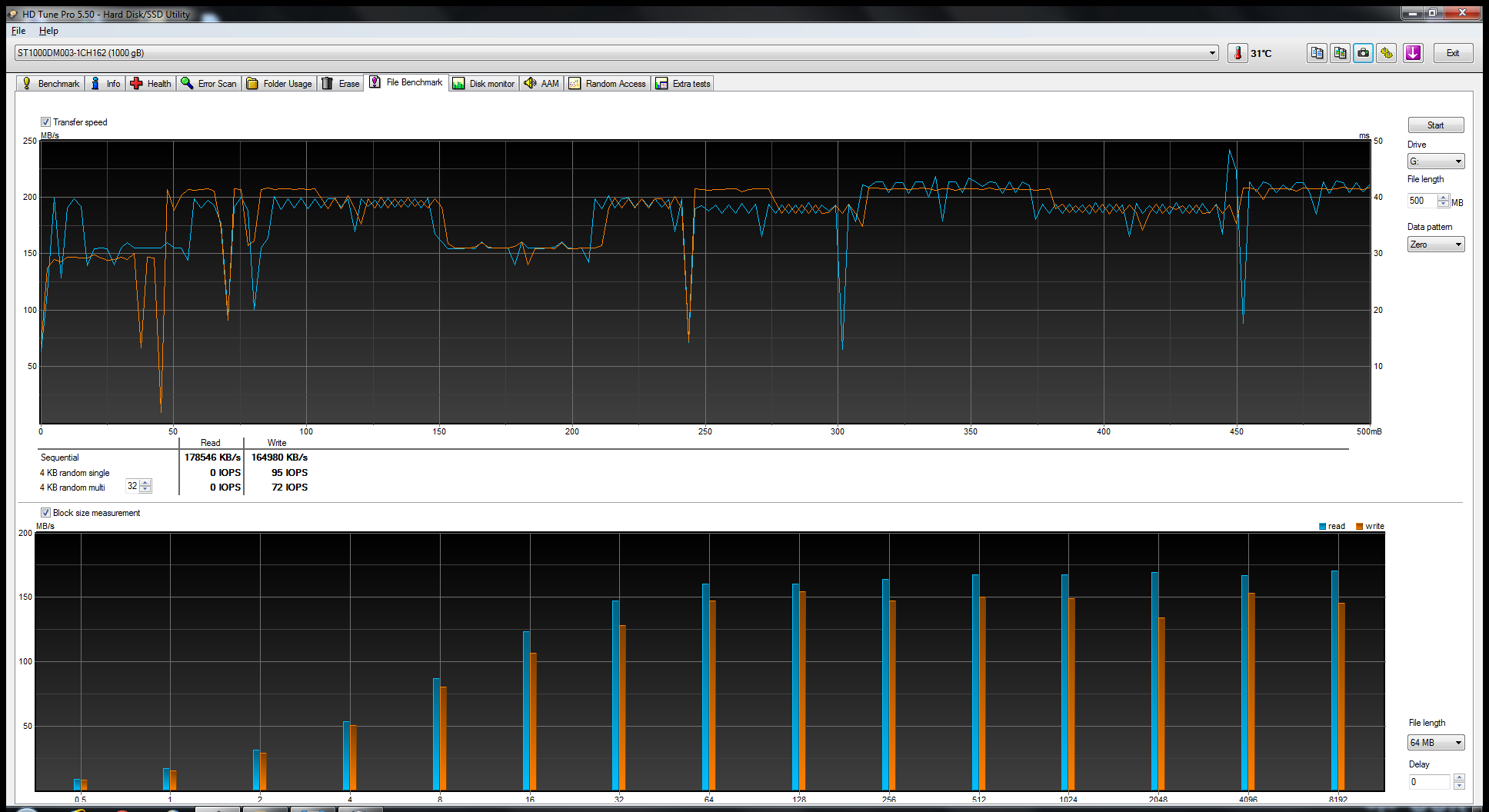

HDD'yi alalı tam 2,5 hafta oldu. Gerçekten bu grafiklerden anlamıyorum. HDD'nin durumu nasıl acaba biri detaylıca açıklayabilir mi?

Tabi health kısmı ile errorscan ve speed map testleri olsa daha kesin konuşmak mümkün olabilirdi. Ancak benchmark testindeki verilerde hiç bir anormallik gözlemlenmemiş, okuma, yazma, erişim süreleri ve cpu yükü diskin üreticisi tarafından gösterilen sınırlar içerisinde, bazıları ise verilen değerlerden bile iyi durumda. Normalde burada ki işlerimi (işlerimi derken kendi payıma düşen cevaplama durumumdan söz ediyorum) @deneme1 arkadaşa bırakmıştım o neden ile ilgilenmiyorum, bir daha ki mesajınızda bu arkadaşın ismini haberdar et kısmına yazarsanız cevap alma şansınız yüksek olur.

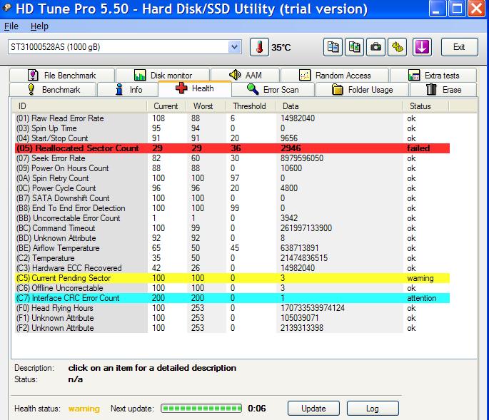

1. Diski salladığınızda normal olarak içerisinden bir ses gelmemesi gerekir. Gelen ses muhtemelen okuyucu kafadan geliyor olmalı (zaten içerisinde ses yapabilecek başka bir parça yok). Bu durum da okuyucu kafanın sıkıntılı olduğunu söylememiz yanlış olmaz.
2. disk verileri özel programlar vasıtası ile sıfırlanmamış ise veriler yeni bir diske aittir.
3. windowsun kurulumunda ki gecikme disktende olabilir diğer bilgisayar bileşenlerinden de. Üzerine düşülüp araştırılması gerekir ancak bu zaman, sabır ve bir miktar teknik bilginin ötesinde tecrübede gerektirir. Şimdilik kafanızı takmayın diyebilirim ancak.
4. 3 saat kullanılan diskin spin up time değeri biraz yüksek gibi me geldi ancak bu değer üreticiden üreticiye değişiklik arz ediyor. Disk oldukça eski bir teknolojiye ait ve bu modeller hakkında hiç bir hafızasal bilgim yok. Bu neden ile bana yüksek gelse de bir sıkıntı olup olmadığını kesin bir şekilde söyleyemem. Ancak genel manada bu kadar yüksek olmaması gerekir diyebilirim.
Bunlar haricindeki değerler üzerinde durulmaya gerek duyulacak kadar bir sıkıntı yok diye düşünüyorum. Olası tek sıkıntı okuyucu disk kafasında ki sıkıntı ve spin up time değerindeki fazlalık olabilir. Spin up time değeri bize diskin mevcut dönüş hızından daha az bir hız ile (0 da olabilir 5400 değerinden küçük herhangi bir değerde olabilir) dönüş yaptığı sayıyı veriyor. Bundaki genel sıkıntılar güç kesilmesi ile alakalı oluyor ancak hepsi için bunu suçlamamız mümkün değil tabiki. Bu sıkıntının bilgisayarda yavaşlık yapması da olasıdır ancak daha ziyade anlık donmalar şeklinde görülmesi gerekir diye düşünüyorum. Bu arada Türkiye'de de pata (IDE) soketli diskler hala mevcut, ebaylara kadar gitmenize gerek yok.
Diskin 10 - 20 -40- 60 -120 -180 günlük hdtune sonuçlarını belirtilen süreler içerisinde alıp takip etmek disk hakkındaki durumu yorumlarken çok daha kesin konuşabilmeyi ve isabetli değerlendirmeler yapmayı sağlayabilir görüşündeyim.

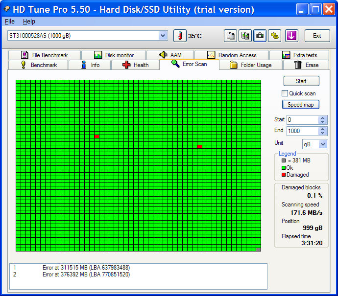

Testlerini gönderdiğiniz disk arızalı. Bad sektör ve buna bağlı veri kayıpları yaşanmış. Umarım satın almamışsınızdır.

Access time ve min transfer rate değerleri biraz düşük, bunun haricinde bir sorun görünmüyor. Bu değerlerde ki düşüklüğü de pek çok neden sebep olmuş olabilir, en basitinden çipsetin sürücüsünün eski veya hiç yüklenmemiş olması, yanlış sata portunun kullanılıyor olması, eski bios sürümü kullanılıyor olması, eski, hasarlı bir sata kablosunun kullanılıyor olması, mevcut donanım özelliklerinin maksimum perfrormansı desteklemiyor olması gibi. Bunun haricinde bir sıkıntı verdiğiniz bilgilerde görünmemektedir.

Gönderdiğiniz benchmark verilerinde diskin durumu fevkâlade güzel görünmektedir. Bunların yanına; health, errorscan, speed map verilerini de ekleseydiniz daha fazla söz söylemek ve daha isabetli söylemlerde bulunabilmek mümkün olabilirdi.
