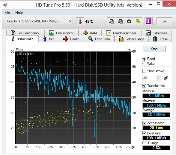

Merhaba arkadaşlar...
Bugün tekrar hd tune benc testi yaptım bu sefer sonuçlar hakkaten acayip arkaplandaki antivirüs dahil tüm programları kapattım...
Ya bu testte bir şey var yada benim diskte ama şu da var format atmamın üstünden 3-4 gün geçti ve pc eski hızını yakalamasada eskiye nazaran gayet iyi...

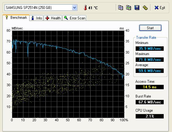

Orijinalden alıntı: dopac34
Söylediklerinizi anlamlandırmak benim açımdan çok zor oluyor. Cümleleri yanlış, devrik, anlatım bozukluğu içerisinde yazmış olmanızdan kaynaklanıyor olabilir mi acaba?
Hataya acaba benmi yanlış baktım diye ikinci defadır kontrol ediyorum. Malum kaynaklar ingilizce birde karınca yazısı gibi yazınca iyice içinden çıkılmaz hale geliyorlar. Ancak bir hata olduğunu zannetmiyorum. Hata ECC hatası ile ilişkilendirilen data verisindeki kayıp hatasıdır. Yinede uyarınız için teşekkür ederim, bir dahaki sefere daha dikkatli okumak gerekiyor, hem eldeki verilerde oldukça eskimiş sayenizde yenilerini araştırmak için bahanem olmuş oldu.
Okuyucu kafasınada gelirsek; zaten performans düşüşü eğri şeklinde gözükmekte. Normal olarak diskin orjinal yazım hızları yaklaşık 65-95-120 mb/s olarak geçmekte, ancak gönderilen testte (buradaki 39 ve 48 mb/s kritik düşüşleri göz ardı etmek gerekir diye düşünüyorum) 39-75-99 mb/s olarak hesaplanmış. Sizinde bildiğiniz tahmin ettiğim üzere okuma kafalarında klasik bakır sarımlı motor kullanılmıyor, bunun yerine çok daha hassas, hızlı ve uzun ömürlü olan bakır sarımlı manyetik alan teknolojisinden faydalanılıyor. Buna kısaca hepimizin bildiği hoparlör mantığı diyebiliriz ki anlamak daha basit olur sanıyorum. Bunlarda çıkan belli başlı sorunlar ise;
1. Halk arasında kafa atma diye tabir edilen ancak manyetik alanın (bkz mıknatıs nasıl yapılır konusunu incelerseniz çok daha kolay anlaşılacağına eminim) etkisini ya yitirmesi yada kontrol kartındaki arıza nedeni ile meydana gelen okuyucu kafa problemi. Eğer buradaki manyetik alan gücündeki kayıplar çok ciddi boyutlara ulaşmamış ise refleksel aktivitede yavaşlama olacağı (bu yavaşlama anlık erişim süresinde olmaz, adı üzerinde ratgele anlık erişim okuyucu kafanın landing zoneden çıkıp disk yüzeyinde herhangi bir noktada okuma faaliyeti için aktif hale geldiği anın hesaplanmasıdır. Yavaşlama belirli bir noktaya erişimde, bu noktadan okunması gereken veri için okuyucu kafanın stabil kalmasında olacaktır diye düşünüyorum) bu yavaşlamanında okuma hızlarında minimum-maksimum- ortalama değerlerini belirli oranlar ile aşağı çekeceği gerçeğini hepimizin anlıyor ve kabul ediyor olması gerekiyor diye düşünüyorum. Tıpkı orjinal değerleri 65-95-120 mb/s olması gerekirken (bu değerler firmanın belirttiği değerlerdir ancak üç aşağı beş yukarı bu değerlere yakın sonuçlar alınması gerektiğide bir gerçek oalrak kabul edilmelidir) 39-75-99 olması gibi. Uzun sözün kısası okuma eğrisinde olması gerekenin altında değerler ile bir düşüş gözlemlenmektedir, tıpkı sizinde söylediğiniz gibi.
Daha ileriki boyutlar meydana gelen manyetik alan zayıflıklarında ise okuyucu kafa landing zone (Türkçesi park alanı denilebilir sanıyorum) bölgesinde sabit kalması gerekirken sabitlemenin gerçekleşememesi nedeni ile disk hafifçe sallandığında içerisindeki aksamdan sesler gelmesi şeklinde (halk arasında kafa atma denilen durum buradaki seslerin duyulması ile çok daha net anlaşılabilir) şeklinde tanı konulabilir diye düşünmekteyim.
2. Okuyucu kafasının sıkışması ki bu konunun burada hiç bir belirtisi yok sanıyorum.
3. Okuyucu kafadaki okuma kafasındaki manyetik okuyucu arızaları ki bununda burada hiç bir belirtiisi olduğunu sanmıyorum.
Disk (plaka) arızalarında da sizin söylediğiniz gibi noktasal (sektörel bazda) düşüşler olmalıdır. Tıpkı 39 mb/s olarak görülen kısımda olduğu gibi. Ne varki bütün bu düşüşleride bad sektör olarak fişleyip işin içerisinden çıkmak olmaz. Olur ama o zaman bu iş analizden ziyade müneccimlik sıfatına bürünür. Hele sizin yaptığınız gibi bir diske kaka deyip diğerinede "o hız düşüşleri önemsiz , antivirus vs vs test sırasında çalışıyordur" demek hiç olmaz. Üstelik tabiri caiz ise iki yüzlü davranmışsınız. İlk testte bad sektör yaftasını yapıştırıp söylemediğinizi bırakmaz iken en son testte "

Bunun nedeni basit bir fizik kanunu, yanılmıyorsam Newton'dan bize hediye.
Sabit diskte veriler daire şeklinde plakalarda depolanır. Plakaların daire formatında olmasından dolayı ve okuyucu kafa bu verileri çember şeklinde bir yolu izleyerek okuduğu için dairenin her noktasındaki veri yoğunluğu aynı değildir. Örneğin 2.5" formundaki bir Notebook sabit diski adı üzerinde 2.5" çapında plakalara sahiptir. Yani bizim ölçü birimimizle bu disklerin plakaları 6.25 cm çapındadır. Buda yaklaşık 24 cm² yada 4 inch² alan demektir. (Merkezdeki kullanılmayan alan hesaba dahil edilmiştir) Şimdi 500 GB kapasiteye sahip olan diskimizi 250 GB'ı C:\ ve 250 GB'ı D:\ olmak üzere 2 bölüntüye ayırdığımız düşünelim. Sanki durum böyle olurmuş gibi düşünürüz;
Oysa dairenin alanı dışa doğru gittikçe katlanarak arttığından dolayı disk aslında böyle bölümlenir. Gözünüz tersini söylese de resimdeki C ve D alanı birbirine eşittir;
Yine aynı sebepten dolayı disk plakasının en dışındaki dairenin çevresi yaklaşık 20 cm iken en içteki kısımda kalan dairenin çevresi yaklaşık bunun yarısıdır. Okuyucu kafa en dıştaki dairede iken bir turda 20 cm.lik bir çizgideki sektörleri okuyup yazabilirken diskin iç kısımlarına ilerledikçe bu azalmakta ve en nihayetinde okuma, yazma hızı diskin dışına göre yarı yarıya düşmekte. Sonuçta tur zamanı en iç ve en dış çember için tamamen aynı olduğunu düşündüğümüzde (Örneğin 10 ms. olsun) kullanacağımız veri diskin dışında ise bir turda yani 10 ms.de okunacak/yazılacak veri 10 birim ise, en içte olduğunda, bir turda yani 10 ms.de 5 birim olacaktır.
Bu neden ile hdd tarama sonuçlarında başlangıç hızı ile bitiş hızı arasında hemen hemen yarı yarıya bir fark bulunur. Örneğin başlangıç hızı 100 Mb/s olursa yaklaşık olarak bitiş hızıda 50 Mb/s civarında olacaktır.

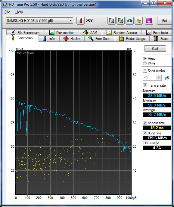

Benim değerlerim nasıl sizce?
Samsung 1 TB Harddisk
Bu da taşınabilir harddisk değerlerim.
Western Digital 1 TB
