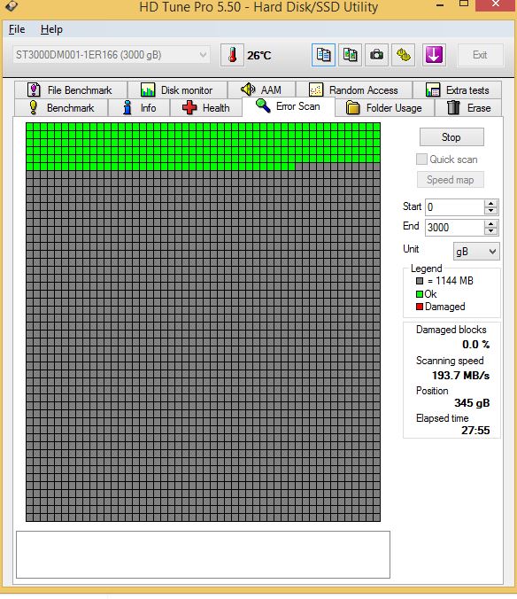

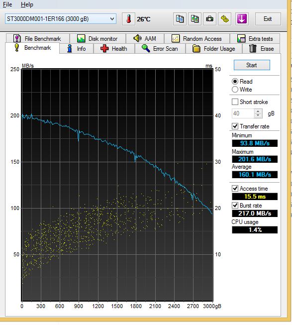

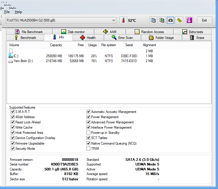

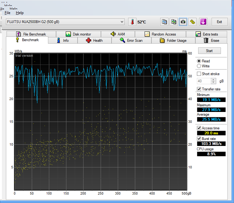

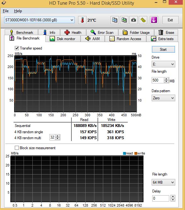

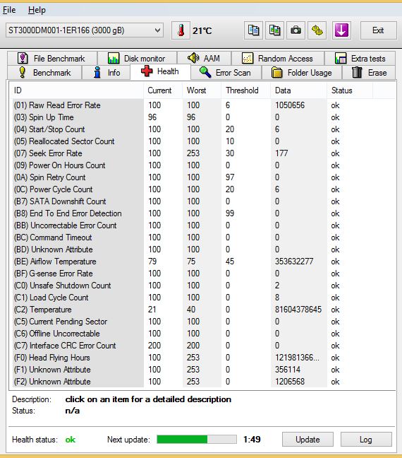

geçen hafta seagate 3 tb harddisk aldım, ilk taktığım anda ölçtüğümm testler, yorumlayabilirmisiniz acaba ?
hard disk nasıl görünüyor ., hızı falan iyimi ?

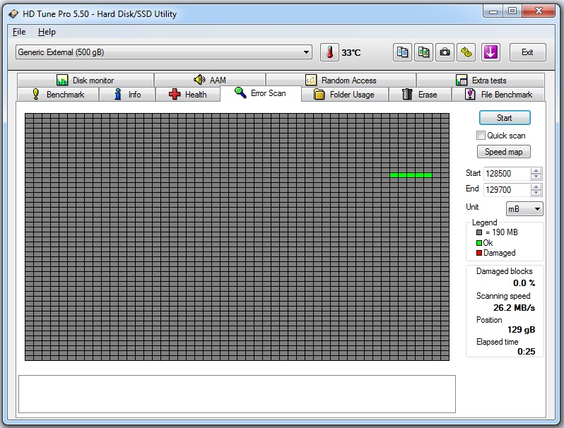

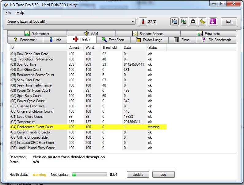

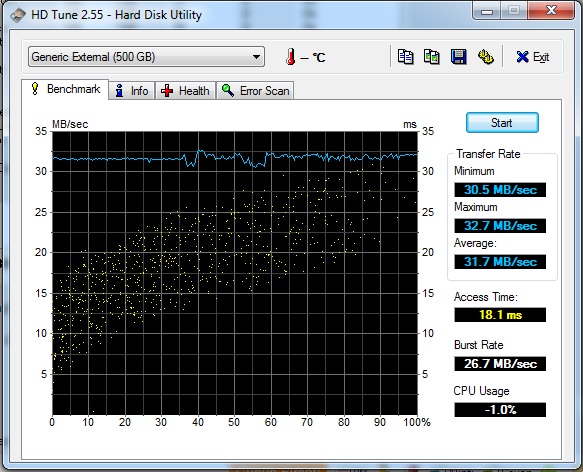

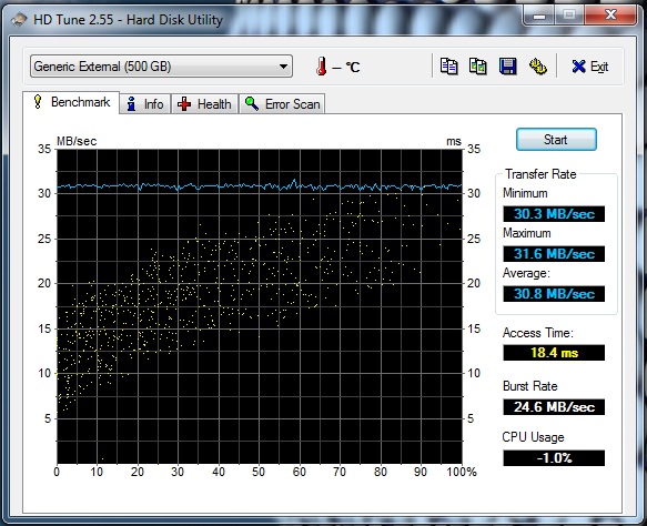

öncelikle konuyu açana ve şu an ilgilenen arkadaşlara teşekkür ederim.
Kullandığım harici harddiskin durumu resimlerdeki gibi. Performans olarak ve bad sektör bakımından çok mu kötü tam yorumlayamadım. Ayrıca Bad sektörler için en uygun bad sector repair tool vb iyi bir program ne önerirsiniz. Bu programlar mevcut durumu ne kadar ile düzeltebilir? Teşekkür ederim.
Edit: ssleri yanlışlıkla 2şer tane koymuşum. Kafa karışıklığı olmasın diye kaldırdım.

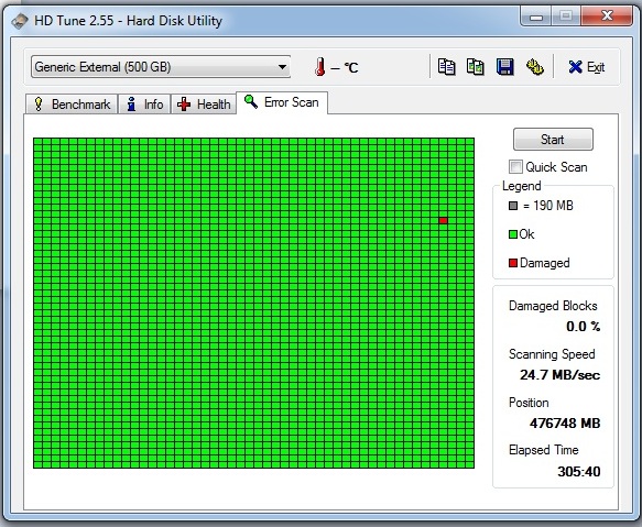

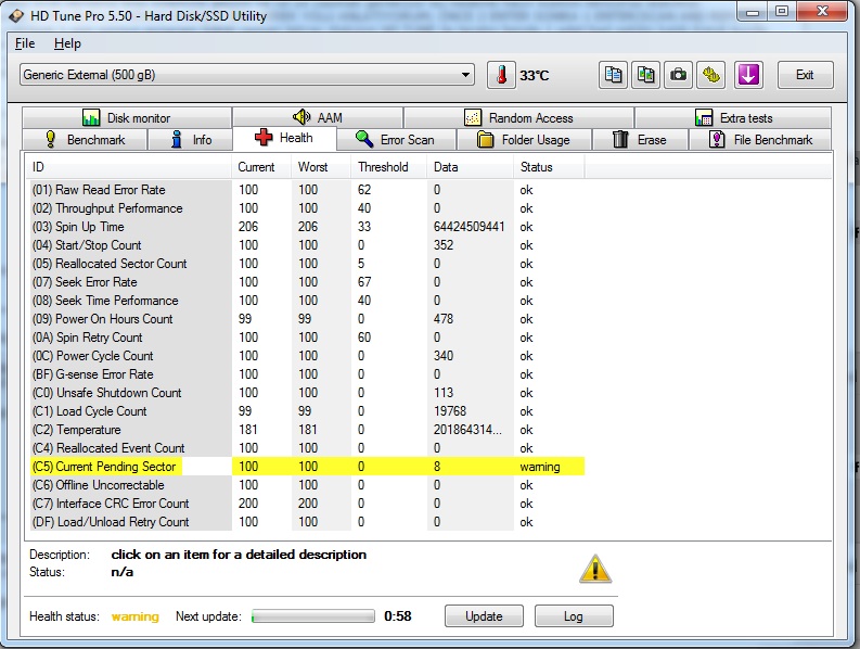

Arkadaşlar, araştırmalarım sonucunda hdd regenerator programını buldum bad sector oluşan kısmı düzeltti. şimdi hdd regenerator programından sonraki ssleri koyuyorum. Şimdilik sorun halloldu sanıyorum .
Health kısmındaki sarı uyarıyı tam yorumlayamadım. Ancak 1 tane işlem yapıldı demek istiyor anladığım kadarıyla. Umarım nüksetmez ya da daha da büyüyerek karşıma çıkmaz

Çok hızlısınız, sizin hızınıza yetişmem mümkün değil. Konun birini yazmışsınız ben daha göremeden sizi ilkini çizip ikinciye geçiş yapmışsınız..Takdir ettim sizi ama benden size yetişmemi beklememelisiniz..
Disk hızına gelirsek:
Usb 2.0 ile kullanılan eski moda harici disklerimiz ve flash bellek tabir ettiklerimiz standart 20 mb/s veya altı hızlarda çalışıyordu. Son moda olanlarında ise bazı iyileştirmeler ile bu rakam 40 mb/s hızlarına kadar çıkabiliyor. Sizinkisi 32 mb/s görüp min. da 30 mb/s kadar iniş yapmış. Yani ne çok dandik nede çok mükemmel ama mükemmele yaklaşmış bir performansı var (tabi 40 mb/s hızlar için anakart, işlemci marka ve modelleri ile ssd kullanımı etkili olacaktır, sistemi belirtmemişsiniz ancak sıradan bir sistem olduğunu tahmin ettiğim bir bilgisayar için 32mb/s hızı fevkâlade güzel bir değerdir diye düşünüyorum).
Disk problemlerinize gelirsek:
1. Disk üreticileri sıkıntılı durumlar için bir miktar yedek ayırmaktaymış. Bu değer disk marka ve modeline göre 0 ila 140 arasında gidip gelmekte. (benim bu güne kadar gördüklerim arasında, her üretici bu yedeği ayırmıyor, 0 ayıranlarıda mevcut). Sizin disk üreticiniz 5 adet sektörün yeterli geleceğini düşünmüş ve bu kadarlık bir ayırım yapmış. Bunu; reallocated sector count = 5 bölümünden öğreniyoruz.
2. Diskte kesinlikle bad sektör oluşmuştur (olabilir, görünüyor, mümkün, galiba gibi ifadeler oluşmuşturu karşılamaz. Türkçeyi daha düzgün kullanabilsek bu gibi karmaşalar olmazdı aslında) diyebilmemiz için bu "reallocated sektor count" Türkçeye "yeniden tahsis edilen sektör" olarak çevrilmiş ibarenin karşısındaki değeri görmemiz gerekiyor. Bu değer sizde "0" (yazı ile "sıfır") olarak görünüyor. Bu durumda diskte bad sektör oluşmuştur dememiz mümkün görünmüyor.
3. Bozuk sektör, bad sektör olayına biraz girip açıklık getirmek gerekiyor. Nedir bu bizim bad sektör deyip öcü gibi korktuğumuz olay!
a. Bad sektör diskimizdeki sektörlerin fiziksel manada bozulmuş halidir. Peki bunun tamiri mümkünmüdür dersek; kırılmış bir camı tamir etmek mümkünse bu bad sektörleride tamir etmek mümkündür diyebiliriz. Kısacası tamir olmazlar, sadece üzerleri kapatılarak (programsal manada) diskte o sektör hiç yokmuş gibi davranılması sağlanabilir.
b. Birde bizim bad sektör dediğimiz ancak daha ziyadesi ile "Mantıksal Bozuk Sektör" diye Türkçeye çevirebileceğimiz bir durum söz konusudur. Bu tamamı ile yazılımsal bir problemdir ancak her nedense Türkçeye çevirimi "Bad Sektör" olarak yanlış yapılmıştır. İşte bu sorun "Low Level Format" "Zero Format" gibi adlarla tabir edilen formatlama yöntemi ile düzeltilir (sorunun kaynağına inip açıklamasını yapmayacağım çünkü o denli engin bir bilgim yok, sadece yazılımsal bir hata olduğunu bilmemiz yeterli, merak edeni de araştırmasını kendisi yapar zaten)
DİSKİNİZİN ANALİZİNE GEÇERSEK:
4. İlk tarama sonucunda bulunan "Current Pending Sektor" ü ele alalım. Burada disk üzerinde arızalı olabilecek (varsayılan, olası, ihtimal, muhtemel, zannedilen, mümkün) bölümlerin varlığına işaret edilmiş. 8 Adet bu bölümlerden olabilir diye şerh düşülmüş ve yeri işaretlenmiş (kabaca 125 bin ila 130 bin mb aralığında). Errorscanda görülen kırmızı nokta olası bozuk kesimi bize göstermekte. Kırmızı noktanın olasılık ve kesinlik için yapıldığını anımsatırım. Sizin durumunuz için sadece olasılığı ifade etmesi için konulmuş.
5. Hdregenrator işleminden sonra bir test daha yapmışsınız. Bunu yorumlayabilmek için hdregenerator sonuçlarına ihtiyacımız var, tabi siz bunu bilmediğiniz için bu sonuçları almamışsınız. Bu durumda benim yazacaklarım ise biraz afaki kalacaktır. Yinede iki ihtimal söz konusu olacaktır;ya smart (disk izleme sistemi) hdregenerator işleminde 8 adet olarak belirlenen olası problemli bölümlerin yanlışlıkla belirlendiğini düşünmüş ve değeri iptal etmiş ya da hdregenerator bu bölümleri kapattığı için ve bu bölümler anlamlı bir sayıya ulaşamadığı için (her bir sektör 0,5 kb veriye tekabül eder) smart bu bilgileri henüz göstermiyor. Bunu kesin anlayabilmek için hafızanız kuvvetli ise hdregenerator testinde "R:bulunan ve onarılan bozuk kesim" sayısını hatırlayarak anlamanız mümkün.Değer 0 ise onarım yapılmamıştır, değer belirtilmiş ise bir miktar arızalı kesim bulunmuş ancak değer kayda girecek kadar yüksek olmadığı için smart bilgilerinde gösterilmemiştir.
6. İkinci taramada "Current Pending Sector" kısmının neden olmadığını yukarıda etraflıca izah ettim. Bunun yerine yeni bir uyarı gelmiş: "Reallocated Event Count". Bu uyarımızın Türkçe karşılığı ise "Hatalı olabilecek bölümdeki verinin taşınması" işlemi olarak yaparsak yanlış olmaz. Yani; disk olası arızalı olabileceğini düşündüğü bir bölümdeki veriyi (data) alıp, daha sağlıklı olabilecek bir bölüme yazmış. Verinin büyüklüğünü ve yerini bilmemiz mümkün değil o yüzden daha önce saptanan "Current Pending Sektor" kısmına denk gelip gelmediğini söyleyemeyiz. Ancak bize verilen değerin "1" olduğunu biliyoruz. Bu rakam bundan sonraki takipler için önem arz eder, geçmişe yönelik olası problemleri izaha yaramaz.
7. Diskte problemli olduğu varsayılmayan ama göze batan bir durum söz konusu. "Spin Up Time" değeri çok yüksek. Bu değer belirli bir miktar toleransa izin vermekte ancak değer üreticiden üreticiye değişmekte. Bazı diskler için üreticiler bu değerleri paylaşıyorlar ancak diskinizin bu değerini araştırmak için vakit ayıramayacağım. "Sin up Time" diskin operasyonel hızına işaret eder, diskler hayran kaldığım bir teknoloji, zaten merakımdan ve yazılarımdan anlaşılıyordur. 5400 devir/dak disk çok nadir oalrak 5400 dev/dak altına düşer ki bu olasılık pek çok diskte 10 ¹° lu verileri geçtikten sonra ancak gerçekleşir, 478 saat kullanılmış bir diskte bu değere ulaşıldığını (şayet kabaca 100 Tb gibi bir veri yazıp silinmişse o zaman olabilir) düşünmek pek akla yatmıyor.Ya disk motoru ya disk motoruna enerji sağlayan devre elemanları veya bu diske enerji sağlayan güç kutusunda problem olmalı. Bu durumda bad sektöründe neden oluştuğu açıklanabilir. Bilindiği üzere okuyucu kafalar hiç bir zaman diskin (buradaki disk hdd değil, hdd içerisindeki tabakaları ifade etmektedir) yüzeyine temas etmezler, genelde 0,03 mikron gibi bir (diskten diske ve modele değişiklik arz eder) yükselikte sabittirler. Bu mesafeyi ise diskin dönüşü ile meydana gelen hava akımından yararlanarak korurlar. Sizde ise diskiniz mevcut dönüşünün, yani 5400 rpm aşağısına düşerek muhtemelen okuyucu kafanın disk yüzeyinden uzak durması gereken mesafesini koruyacak hava akımından mahrum kalmasına neden olarak okuyucu kafaların disk yüzeyine teması neticesinde fiziksel hasara neden olmuş gibi görünmekte. Tabi bu benim naçizane kişisel görüşüm, bu görüşümü teknik insanlarında yine teknik aletler ile tespit edip belgelendirmesi gerektiğini anımsatmak isterim.
Bu kadar laf salatasını neden yazıyor bu adam derseniz; bu problemin kaynağını tespit edip bertaraf etmez iseniz yüksek olasılık ile problem devam edecek ve sıkıntılarınız dahada büyüyecektir.
Yani sizin yapmanız gereken diskin garantisi var ise servise gönderilip değişimi sağlanmalı yok ise mümkünse diske enerji sağlayan usb kablosu değiştirilmeli.
Motora enerji sağlayan devre elemanları ve motor için yapılabilecek pek bir şey yok, arızası kesin saptanabilir ise ya motor yada devre kartı komple değiştirilebilir ama buda pek mümkün görünmüyor, zira disklerde böyle onarım yapan yer ben bilmiyorum.
Bunun yanında diski bilgisayara takıp çalışma esnasında sık sık yerinden oynatıyor iseniz, bulunduğunuz yer voltaj dalgalanmasına sık maruz kalıyor ise, bilgisayardan bu aleti çıkartır iken "donanımı güvenle kaldır" seçeneğini hiç mi hiç görmüyor iseniz (pek çok kişi artık buna gerek olmadığını söylese de ben aksini düşünüyorum) bu değerlerinde meydana gelmesi ve bu arızanın da ortaya çıkması normal olacaktır diye eklemek isterim.
Evet, bu bilgileri kısaca ve kabaca yorumlar isek, buna kişisel düşüncelerimi de dahil edersek; diskte olası bir sıkıntı baş göstermiş, ancak bad sektör olarak henüz kayda girmemiş. Bu durumda klasik olarak söylenebilecek şey "diskin belirli aralıklar ile takibi" olacaktır. Önemli olan sayıların ilerleyişi olacaktır. Düşük artışlar veya durağan sayılar gidişatın size problem oluşturmayacağını, hızlı artışlar ise problemin yakınlaştığını size haber verecektir. Her hangi bir konuda anlamadığınız veya aklınıza takılan bir nokta olursa sorabilirsiniz, geçmiş olsun...
NOT 1: Şekli bir konuyu izah için eklemiştim ancak hem sabahın erken vakitleri hemde yazının uzunluğu nedeni ile hangi izahat için koyduğumu anımsayamadım o yüzden açıklamasını yazamadım. Aklıma gelirse ilerleyen zamanlarda yazarım diye resmi silmedim.
NOT 2: 7. numaradaki değere ilişkin değerlendirme sabit diskler düşünülerek belirtilmiştir. Harici diskler ilave bir devre ve usb kablosu ile bağlandığı için bu değerler farklı olabilir o nedenle benim problemmiş gibi gördüğüm bu değer aslında bir problemde olmayabilir. Yani 7. maddede belirtildiği gibi kesinlikle sıkıntı bundan kaynaklıdır demek için teknik inceleme ve bir teknik adamın durumu izah etmesi şarttır. Değerlendirme yalnızca amatör ve kişisel yorumumdur.
EDIT 1: Bence 5. numaradaki durumun nedeni smartın durumu tam tespit edememiş olmasından kaynaklı. Yani diskte bir sıkıntının var olduğunu kesinlik kazanmak ile birlikte boyutunun tespiti tam yapılamamış. Önce Current pending sector sonrasında reallocated event count hatasının çıkmasının nedeni bu diye düşünüyorum. Birde speed map testi yaparsanız disk yüzeyi hakkında daha çok bilgimiz olabilir. Hdtunenin 2.55 versiyonunda bu özellik yok. Dilerseniz bu linkten yeni versiyonunu indirip errorscan sonrasında speed map sonucunu da görebilirsiniz..

- Editten önce 5. madde için: Gece uyku bastırdığından onun ssini almıştım ancak yüklemeyi unutmuşum şimdi ekliyorum
+ < Resime gitmek için tıklayın >

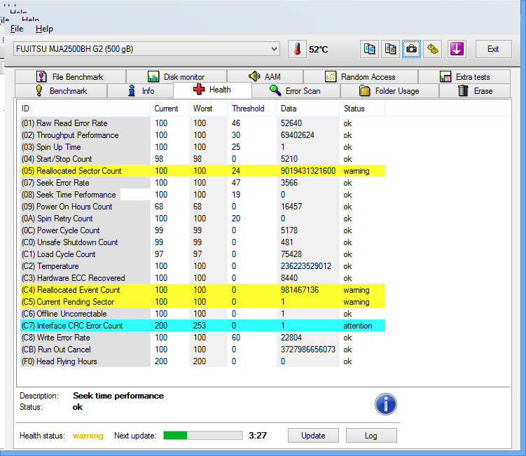

hd tune ile error scan yaptum quick değil yavas modda hepsi temiz gözüküyo. ama health de anormal şeyler var ne yapabilirim hocam< Resime gitmek için tıklayın >< Resime gitmek için tıklayın >

Şimdilik izlemeye devam, umarım bir sıkıntı daha çıkartmadan uzun yıllar daha size hizmet eder. Sordum mu hatırlamıyorum ama diskin garantisi bitmişmiydi acaba?
EDIT: Bence S.M.A.R.T oluşan sektör konusunda kararsız kalmış. Bunun nedeni bu sektörlerin bozulmaya yüz tutma ile bozukluk arasında ki sınırda kalmış olması. O neden ile kesinlikle bozuktur da diyememiş ancak bozuk değildir de diyemediği için işaretlemek daha mantıklı kaçmış. Orada bir adet değerlendirme gecikmesi görülüyor, muhtemelen bu alanda ilerleyen zamanlarda arıza olasılığı bulunanlara dahil edilecektir. Ancak bu beklenen bir durum, eğer olası arızalı bölüm sayısında artış olmaz ise endişelenmeye gerek olmayacaktır diye düşünüyorum. Tabi elde bir miktar olası arızalı bölüm mevcut, bunlarda arada kaldığı için ilerleyen zamanlarda kesinlik kazanırlarsa bad sektör olarak kaydedilirler, yine buda beklenen bir durum olup yukarıdaki satırda da belirttiğim üzere bunlara ilaveten olacak durumlar diskin gidişatının kötü olduğunu bize gösterecektir. Şayet bu değerlere bir ilave olmaz veya çok düşük bir seyir izler ise ki umarım bu şekilde olur disk uzun yıllar daha bu şekilde ama hiç bir problem çıkartmadan çalışabilir..

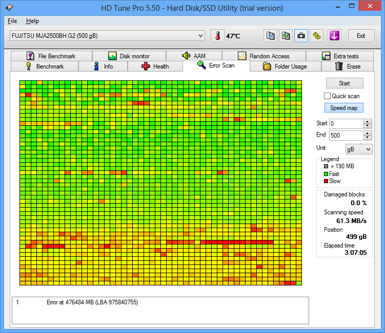

hocam acil yardıma ihtiyacım var bi bakarbilirseniz
Bu mesajda bahsedilenler: @dopac34
11 yıl
Nur topu gibi bir bad sektörünüz olmuş. Şu anda yapılası bir şey görünmüyor, zaten yapılması gerekeni RSC yazılımı yapmış, bozuk olan sektör için üreticinin ayırdığı 50 adet yedek sektörden 1 tanesini tahsis etmiş. Bu durumda olan disklerde errorscan taramasında kırmızı noktalı blok (yani bad sektörlü alan) çıkmaz, ancak özel programlar ile tespit edilebilir.
Hazır test yapmışken benchmark testinide yapın gönderin, ancak bu esnada program çalıştırmayın varsa antivirüs gibi arka planda çalışan yazılımları geçici olarak kapatın. Benchmarka eliniz deymiş iken errorscanı yeniden yapın ve bittiğinde kapatmadan errorscan kısmında START yazan yerin hemen altında bulunan SPEED MAP taramasını da yapıp gönderin daha detaylı bilgi sahibi olalım. Bunun çözüm için bir faydası olmayacak (şimdilik) ancak ilerleyen zamanlarda kontrol için yapılan değerlendirmelerde faydalı olur o yüzden ihmal etmemenizi öneririm.
Bad sektörün neden oluştuğuna dair anlamlandırılacak bir bilgi görünmüyor o neden ile önlem alınması gereken bir durum belirtmek mümkün değil.
Bu diski 10-20-40-60-120-180 gün ara ile hdtune benchmark+health+errorscan+speed map testlerinden geçirip bu testleri kaydedin (zamana göre düzenli bir şekilde lütfen) gidişatın durumuna göre bir yol haritası çizilebilir. Eğer kendiniz bu değerlendirmeyi yapamıyorsanız veya yardım arzu ederseniz yine bu sayfadan iletişime geçerseniz yardımcı olmaya çalışırım.
Eğer disk durumu sabit ise veya çok düşük oranlarda verilerde kötüye gidişat var ise kullanmakta bir sıkıntı vede henüz yapılması gereken bir işlem yoktur diyebiliriz.
Eğer süreğen vede hızlı bir artış gözlemleniyor ise şu aralar en popüler olan hdregenerator programı ile gidişatı yavaşlatma veya önüne geçme girişiminde bulunabilirsiniz. Unutmayın hdregeneratorün yalnızca full sürümü onarım yapar, trainer sürümleri sadece tarar, tespit eder ancak onarmazlar. Geçmiş olsun.
