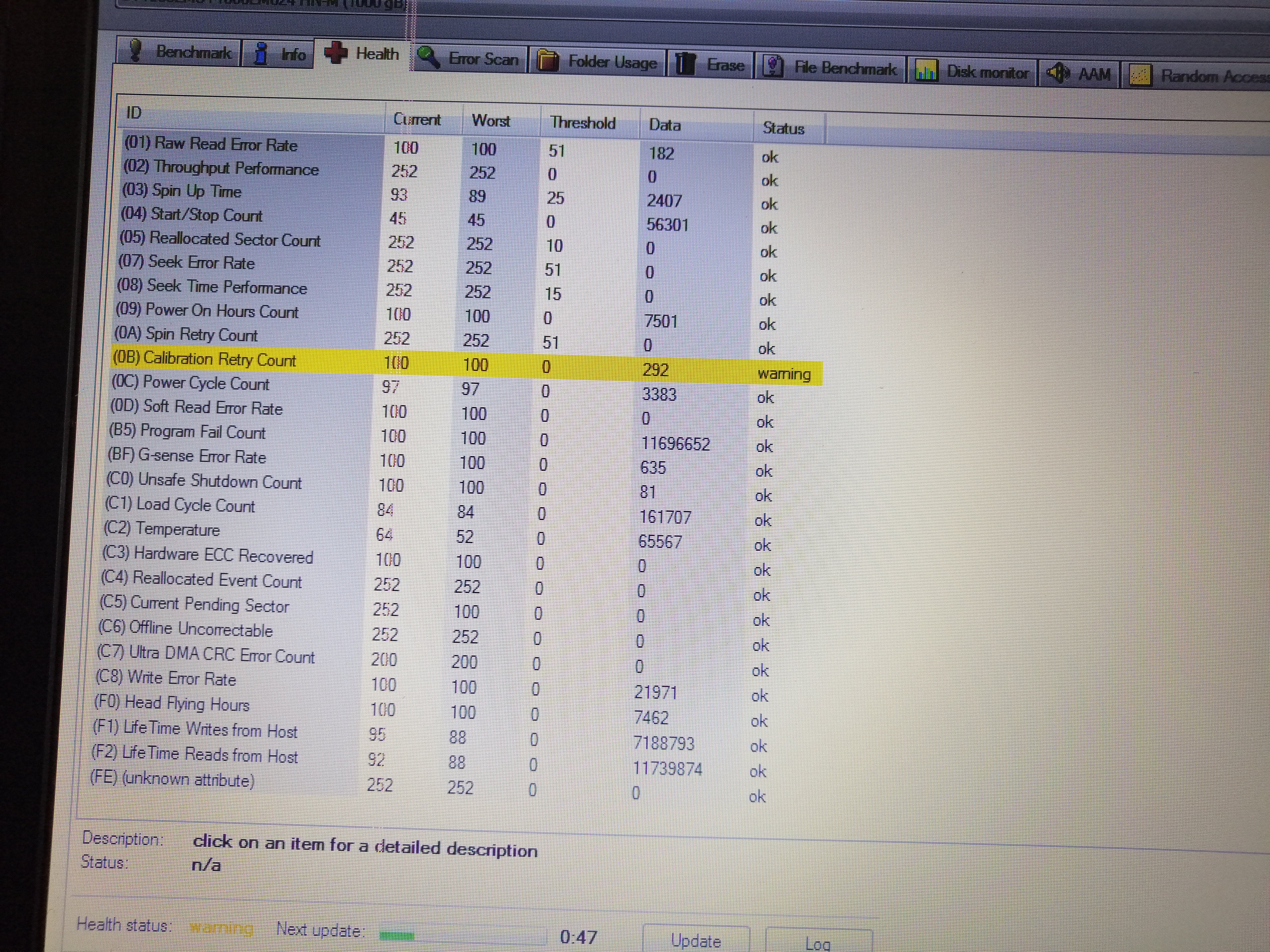

Gönderdiğiniz testlerin sırası ile disk için bilebildiklerimi yazacağım.
Health sekmesi sarı renk ile size uyarıda bulunmuş ve bir tehlikenin yaklaştığını belirtmiş. Health verilerine bakıldığında bu tehlikenin nereden kaynakladığına dair kesin ve net bir tanımlama yok. Bu uyarı durumu ile ilişkilendirilebilecek tek veri "command time out". Ancak bunu da bilgisayarımızın diğer durumları ile kesin bir ilişkilendirme yapabilmemiz için başkaca bir ip ucumuz yok maalesef. Bu nedenle daha genel bir neden söylemek zorunda kalacağım. Command time out, gelen komut paketlerinin cevaplanamadan zaman aşımı nedeni ile iptal olduğunu belirten bir değerdir. Genellikle kötü güç kaynağı, bozuk, arızalı, yıpranmış ve görevini layıkı ile yerine getiremeyen data/güç kabloları nedeni ile ortaya çıksada başkaca disk arızaları neticeside gözlemlenebilir. Sizinde anlayacağınız üere sağlıklı disklerde "0" olması beklenirken sizin diskiizde alıp başını yürümüş. Ancak, az evvelde belirttiğim üzere başkaca bir uyarı/değerlendirmeye dahil edilebilecek bir veri olmadığı için kesinkez sebebini tespit etmek mümkün görünmüyor. Şahsi düşüncem kötü güç kaynağı ile irtibatlandırılabileceği yönünde. Tabi dahili/internal diskimiz olsaydı güç kaynağımızı bir test programı ile ölçmenin uygun olabileceğini hemen belirtirdim. Ancak harici bir disk olduğunu gözlemlediğim bu disk için normalde, bilgisayarımızda ki usb cihazları, "donanımı güvenle kaldır" sekmesi ile pek kaldırılmadığını sıkça şahit olduğumdan ana etkenin bu yönde olabileceği kuvvetle muhtemeldir diye düşünüyorum. Diskin iç dünyasının kesinkez bilinememesi nedeni ile bundan sonra bu yönde alınacak tedbirin ne kadar koruyucu olacağını tartışılabilir ancak eşyanın yaradılışına, tabiatına uygun kullanılması gerektiğini düşünen biri olarak bundan sonraki kullanımda, diski bilgisayarınızdan ayırmak için; "donanımı güvenle kaldır" sekmesini kullanmanızı önemle salık verebilirim. Bunun yanında diskin var ise harici güç kaynağını, data, enerji kablolarını kontrol etmek yıpranma, kırılma, koku gibi arızaya işaret edebilecek durumlar var ise doğru/üretici onaylı modelleri ile değiştirilmeside uygun olacaktır. Hwmonitor adlı basit bir program ile de bilgisayarınzıdaki güç kaynağının boşta ve yük altında durumunu gözlemlemenizde yine yerinde olacaktır (Genelde bir uzmanlık istemesede anlayamadığınız nokta olursa hwmonitor içinde ayrıca danışabilirsiniz. Dikkat etmeniz gereken nokta, bilgisayarda kullandığınız tüm cihazları takılı bulundururak önce boşta, yani bilgisyar ile hiç bir işlem yapmıyor iken, sonrasında ise performans gerektirebilecek bir uygulama esnasında [yüksek performans gerektiren bir oyun, render işlemi olabileceği gibi passmark gibi bir test programıda olabilir] hwmonitor uygulamasına dair ekran görüntüsü almanız olacaktır. Bazı durumlarda hwmonitörde değerlendirilen veriler tek sayfaya sığmayabilir, bu durumu dikkate alıp tüm değerlerin çıkmasına özen göstermeniz uygun olacaktır).
Bu işlemlerin diskiniz kurtarmaya yönelik değil de (disklerdeki fiziksel arızalar maalesef onarılamaz. Aslında pek çoğu onarılabilir ama onaran servis olmadığı için onarılmaz) bundan sonraki kalan yaşamında mümkün olduğunda konforlu bir hizmet sunmasına, varsa diğer donanımlarında sorun yaşamasına sebebiyet verebilecek bir arızanın teşhisine yönelik olacağını belirtmek isterim. Bunun yanında bu değerlendirmeyide aslında konusunda bir tecrübeye sahip kişinin bizatihi diski test ederek yapmasında sorunun tespitine yöenlik isabet oranın artacağınıda belirtmeden geçmeyeyim. Uzun lafın kısası sıradan bir ev kullanıcısı diskin verdiği uyarılara uygun testleri yapamayabilir. Yapsa da test sonuçlarını değerlendirmede bilgisi, tecrübesi yeterli gelemeyebilir (zaten adı üzerinde ev kullanıcısı, Einstein değil). Bunlardan olumlu sonuç alabilmek için bir teknik uzmanın yapması daya mantıklıdır ama diski değerlenderecel teknik uzman bulunurmu muallâk, bulunsa da bu diski tamir eder mi imkânsız. Bizi ilgilendiren mühim kısmı, disk bilgisyarımızın dahili güç kaynağını kullanıyor ise ve bu güç kaynağı sorunlu ise bilgisayarımızın diğer donanımlarınıda yamultmadan onu teşhis edip evimizden uzaklaştırmak olacaktır.
Health sekmesindeki current pendig uyarısı diskte bazı kısımlara veri yazılmaya çalışıldığını ancak bu yazımların başarısızlıkla sonuçlandığını, bu nedenle tespit edilen sorunlu kısımların rezerv alanlar için takas edilmeye gönderilebileceğini belirtmek için kullanılan bir uyarı maddesi. Bu bozuk alanları kaç deneme sonucunda rezerv alan ile takasa gittiğine dair bir bilgi bulunmadığı için (üreticilerin açıklması gerekir ama diskler tamir edilmedikleri için böyle zavazingolara ayıracak vakitleri olduğunu sanmam) durumun vehametini ancak artan data verisi ile ilişkilendirmek mümkün olabilir. Genelde bu değerlendirme doğruya daha yakın olsada matematiksel bir hesaba dayanmadığı için daha ziyadesi ile yoruma dayalı olur. Sizde sorun başlangıç aşamasında görünüyor ancak bilmem kaç milyar sektör olduğu düşünülür ve 1 kafanın da bu sektörün üzerinden geçme olasığınında milyarda 1 olduğu göz önüne alınırsa değerin düşüklüğünün ne kadar sevindirici olacağıda tartışılır. Kimi zaman (çok çok uzak bir ihtimal) yazılımsal bir smart hatası olarak da karşımıza çıkabilir. Bunun için benchmark, errorscan, speed map testlerine bakılarak doğruluğunu teyit etmek her zaman yerinde olacaktır.
İşte bu current pending uyarısına sebebiyet verebilecek nedene dair tespit için bulunabilen tek değer command timeout olarak görünmekte ama onuda destekleyebilecek yan veriler olmadığı için sorun %30-50 oranında disk data/güç kabloları/kaynağı, diskin bilgisayardan ayırmada uygun yolun kullanılmaması düşünülebilir. Kalan %50 ihtimal ise ucu açık ve belirsiz tüm nedenlere çıkar.
Errorscan taramasına geçtiğimizde current pendig uyarının bir hayâl olmadığı, smart yazılım hatası ile karşı karşıya olmadığımızı anlayabiliyoruz. Nur topu gibi 5 farklı bölgede 6 yazım hatası ile karşılaşıldığı gün yüzüne çıkmış. Birbirlerine yakın çevrelerde olmamaları okuyucu kafa kaynaklı olmadığını düşündürtüyor (doğrudan kafayı etkileyen yada kafadan kaynaklı bir arıza olmamasını kast ediyorum tabi buda bir yorum matematiksel hesaplama sonucu elde edilen kesin bir bilgi değil diye anımsatırım). Bunun haricinde benim değerlendirmeye ekleyebileceğim bir durum yok. Speed map haritasınıda çıkartmış olsaydığınız daha derinlemesine disk durumunu bilebilirdik.
Benchmark testi çok fazla anlam içermiyor ki anlayabildiğim kadarı ile bu bir harici disk ve testler ahrici disk kutusu ile yapılmış. Bu nedenle harici disk kısıtlamalarına tabi oldukları için değerlendirmeye alınacak verilerin gerçek durumları tespit edilememiş. Yinede, diskin bu test sonuçları ile sıradan bir disk izlenimi verdiğini söyleyebiliriz. Yani health sekmesindeki hata iletisi başlangıç aşamasında olmalı diye düşünüyorum. Bu da sorunun anlık bir sıkıntından ve geçici olarak meydana gelmiş olabileceğini, ya da sınırlı, yavaş ilerleyen bir durum olabileceği ihtimalini düşünmeye sevk ettiği için sevindirici bir haber gözü ile bakabiliriz. Tabi bu bir ihtimal daha kesin sonuca ulaşmak için diskin belirli aralıklar ile teste tabi tutularak sonuçların gözlemlenmesi gerekir ki bunları da sıradan bir ev kullanıcısından beklemek pekde doğru olmaz.
Sonuca gelirsek diski bu şekilde satın almanız pek doğru olmamış derim kendi düşüncem ile. Bilemiyorum ne denli bu işler ile ilgilenir vede el yatkınlığınız vardır ama diski bir süre gözlemlemek gidişatın vehameti hakkında bir fikir edinmeyi sağlayabilir. Beşer gün, birer hafta gibi zaman aralıkları ile diskin testlerini tekrarlayıp (hdtuneden bahsediyorum) gidişata dair bir gözlem yapılmalı (kullanım sıklığına göre 50 -100 gün arası kadar bir süre yeterli olacaktır). Sonrasında, intertette çok sıkça tabir edilen üçüncü parti bir program ile onarım veya sorunlu bölümleri kullanıma kapatma şeklinde belirtebileceğimiz tedavi yöntemi ile diskimizin kullanım konforunu ve kalan kullanım ömrünü arttırma yoluna gidilebilir. Ben bu kadar süre bekleyemem yada bu kadar uğraşamam da denilip, doğrudnan üçüncü bir parti yazılım ile onarım düşünülebilir. Sonrasında diskten aldığınız tepkilere bakarak veya yapacağınız testler ile gidişatın durumuna göre disk 3 parçaya bölünüp (arızalı bölümlerin başlangıcını ve bitişini errorscandan bulabilirsiniz) ortada kalan arızalı bölüm kullanıma açılmayarak ikinci aşama çözüme geçilebilir. Üçüncü parti yazılım için alanının tartışılmaz lideri olan Hdregenerator'ü kullanabilirsiniz. Bölme işlemi ve Hdregenerator için internette bolca kaynak olduğu için ayrıca daha detaylaı bir anlatıma belirtmiyorum. Hdregenerator için tam sürüm olması gerektiğini anımsatırım, deneme sürümleri onarım yapmazlar. Geçmiş olsun, kolay gelsin.

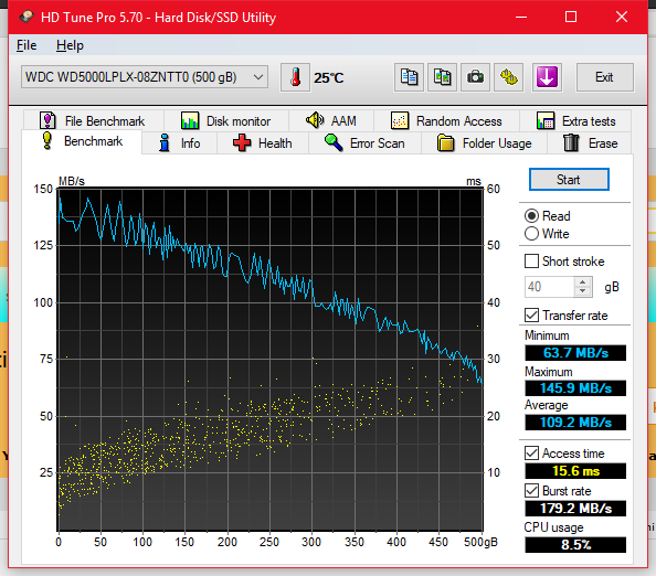

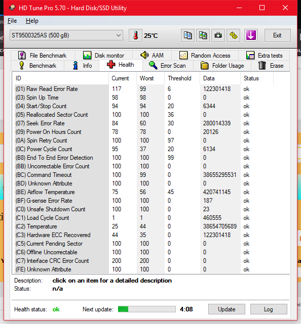

Arkadaşlar laptopta ara sıra açılma sorunları çalışırken aniden ekran gidip gelmesi üzerine letgodan ssd ugrade yapıldığı için satılan WD5000LPLX aldım.Mevcut diskim seagete hdtune testinde bad sector yok health testinde sarı uyarıda yok ama değerler şu şekilde;
Hard Disk Sentinel sonuçları
Bunalarda hdd caddy de test ettiğim WD5000LPLX değerleri
Hard Disk Sentinel ne kadar dogrudur bilmem ama çalışma saati 1 gün 2 saat diyor.5-6 saatini ben çalıştırmışımdır zaten 100 liraya iyi alışveriş yaptım diye tahmin ediyorum.
Bilen bir arkadaş yorumlarsa sevinirim.

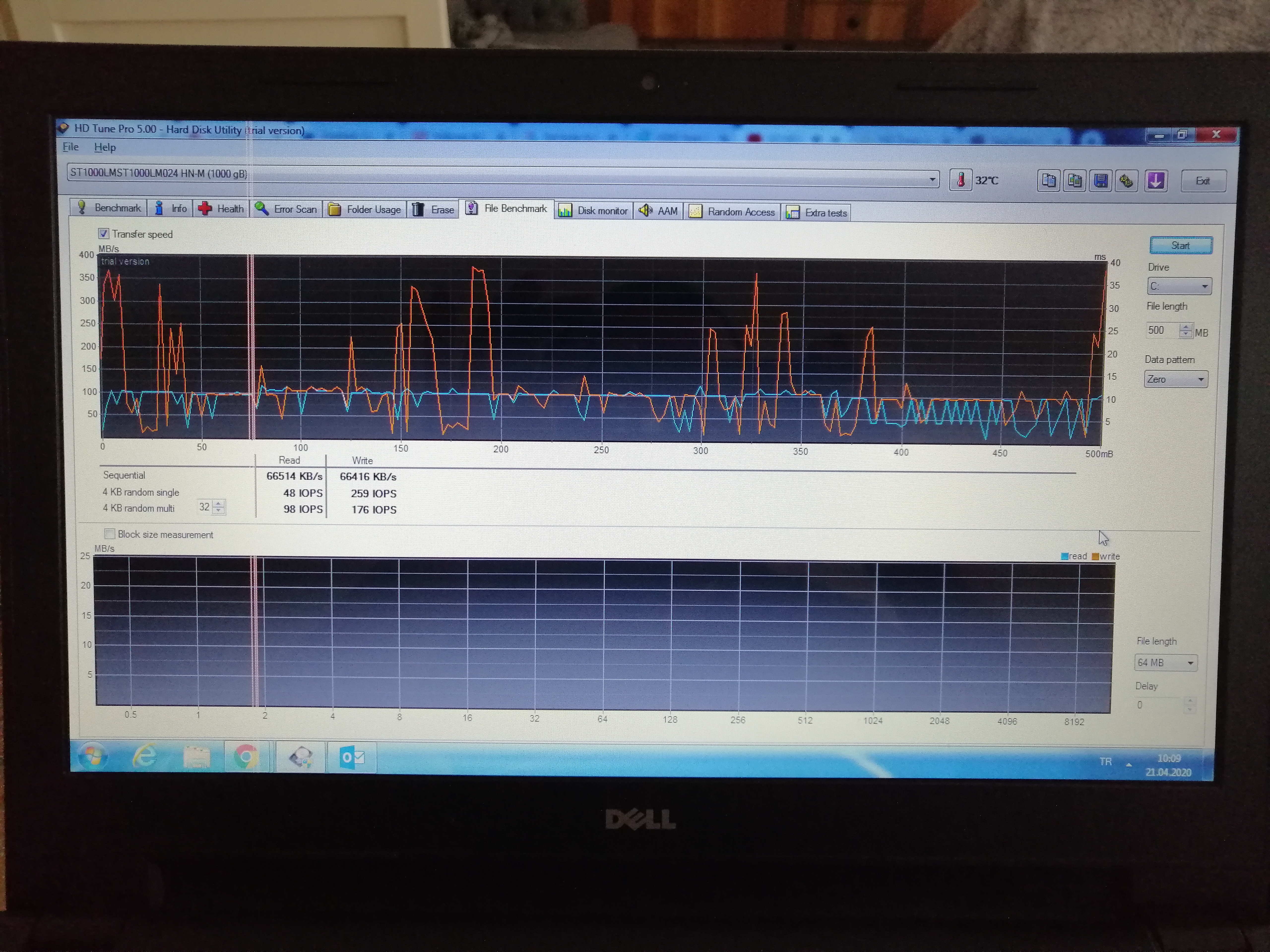

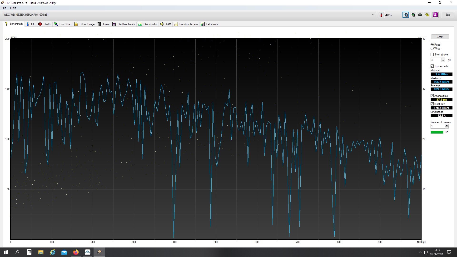

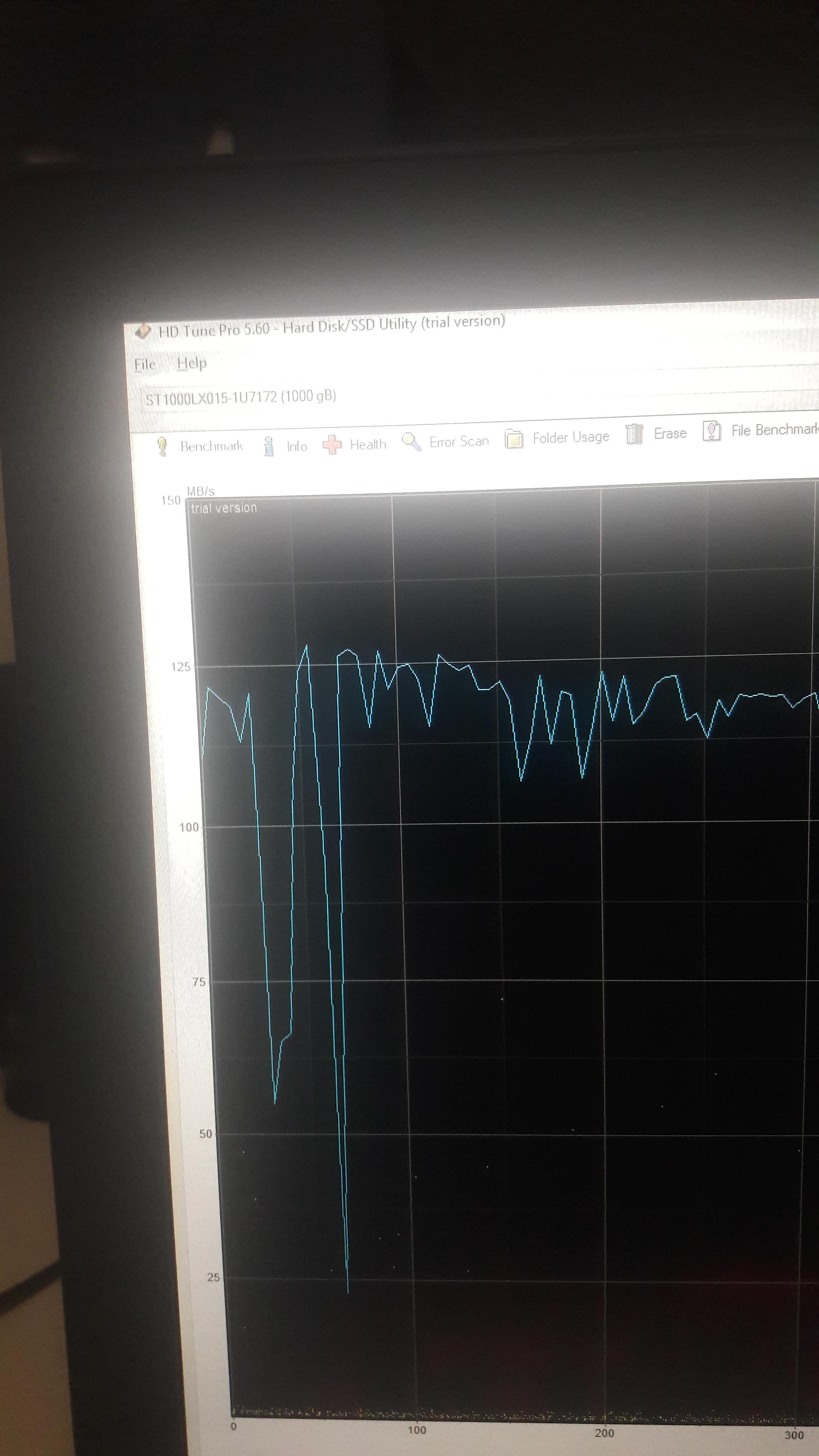

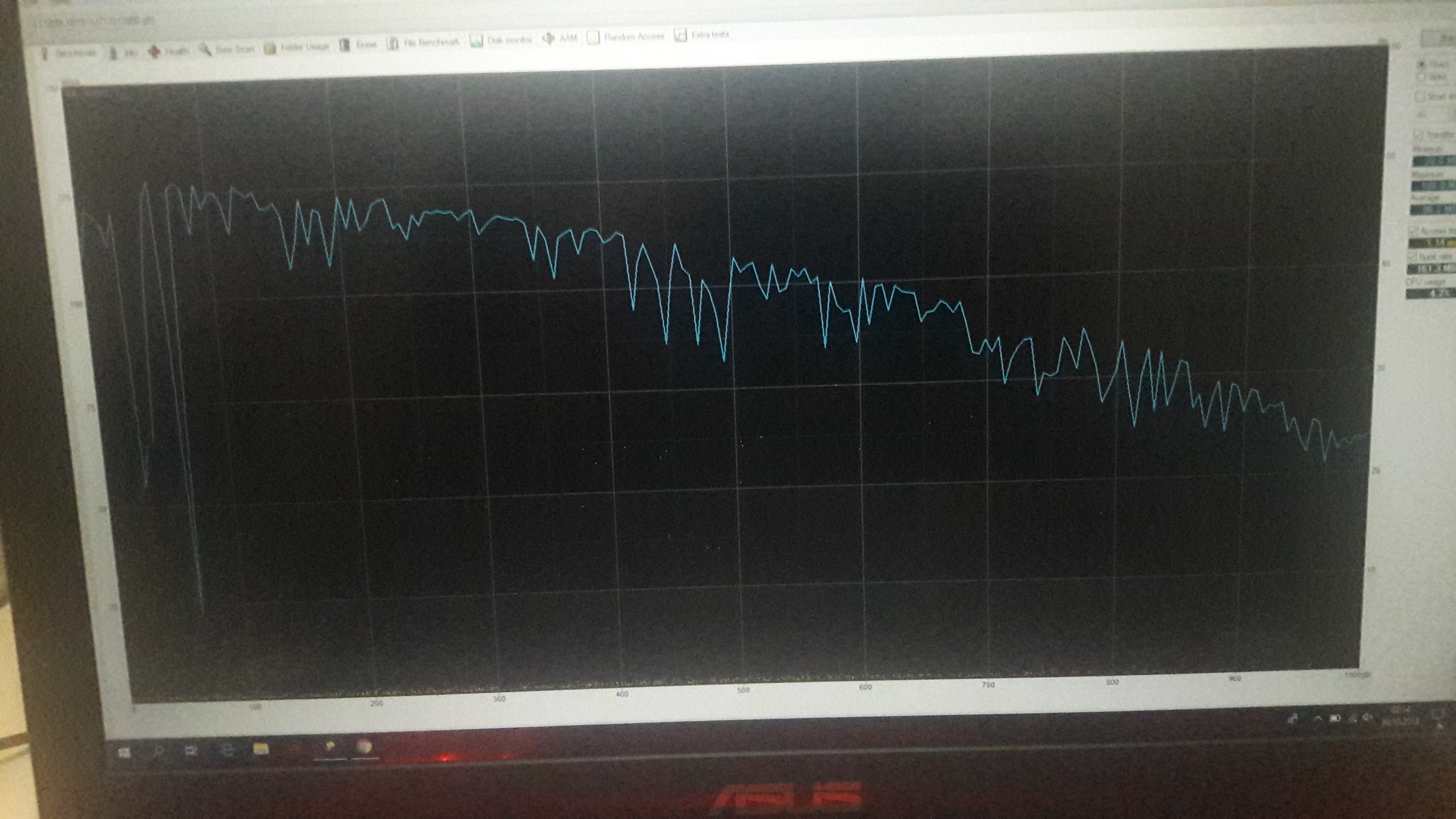

Bi bakabilirmisiniz error scan quick yapmadan taradım hepsi yeşil healthdan baktım hepsi ok ama benchmark da böyle ara sıra ani düşüşler gözüküyor ne diyorsunuz bi yorumunuzu alabilirmiyim.

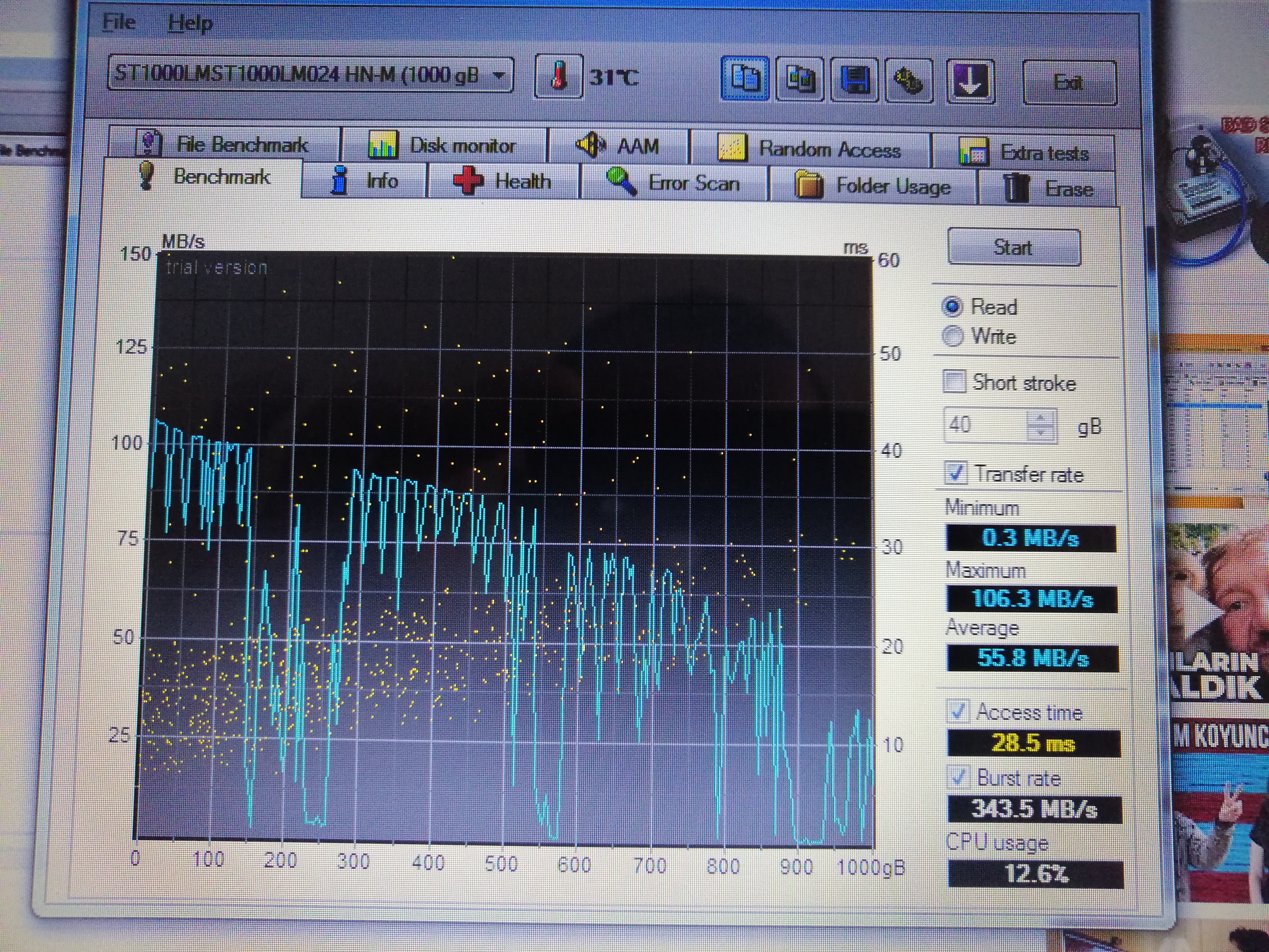

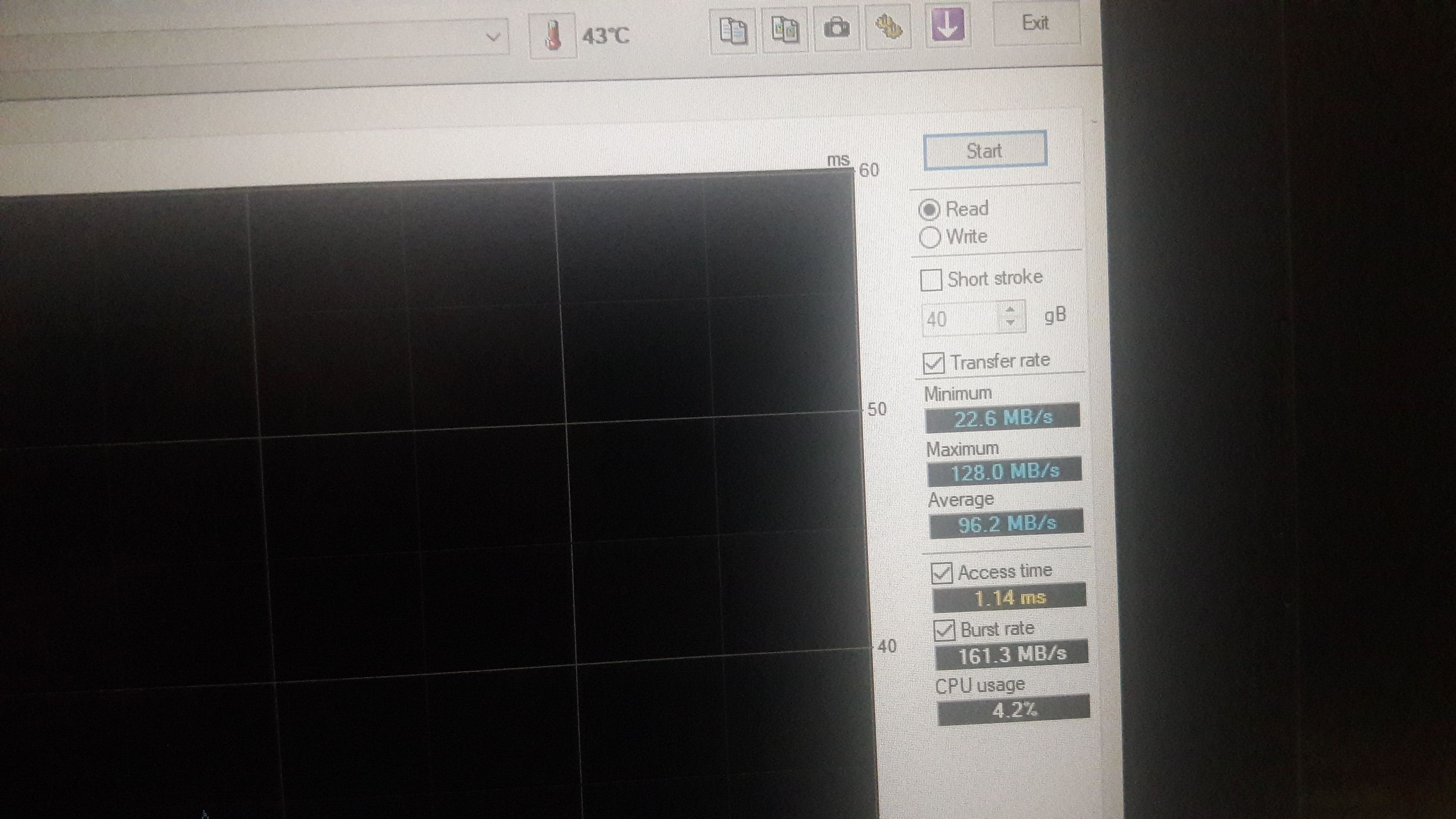

Merhabalar umarım henüz buralardasınızdır @dopac34,
mevcut hard diskimde hd tune programı ile şuanda aldığım sonuçlar bu şekilde, sizin diğer mesajlara yorumlarınızdan anladığım kadarıyla durum pek iç açıcı değil ama bir de siz değerlendirebilir misiniz? Yeni bir ssd almam durumunda sizce bu hdd yine ssd nin yanında kullanılabilir mi verim alınır mı? Mesela bu hdd+500Gb'lık bir ssd iş görür mü yoksa direkt 1Tb'lık bir ssd almam çok daha verimli mi olur?
1Tb'lık ürün olarakhttps://www.hepsiburada.com/sandisk-ssd-plus-960gb-535mb-450mb-s-sata-3-2-5-ssd-sdssda-960g-g26-p-HBV000001SYU0?magaza=Hepsiburada bu ürün sizce nasıl yeterli midir değilse tavsiye edebileceğiniz bir ürün var mıdır?

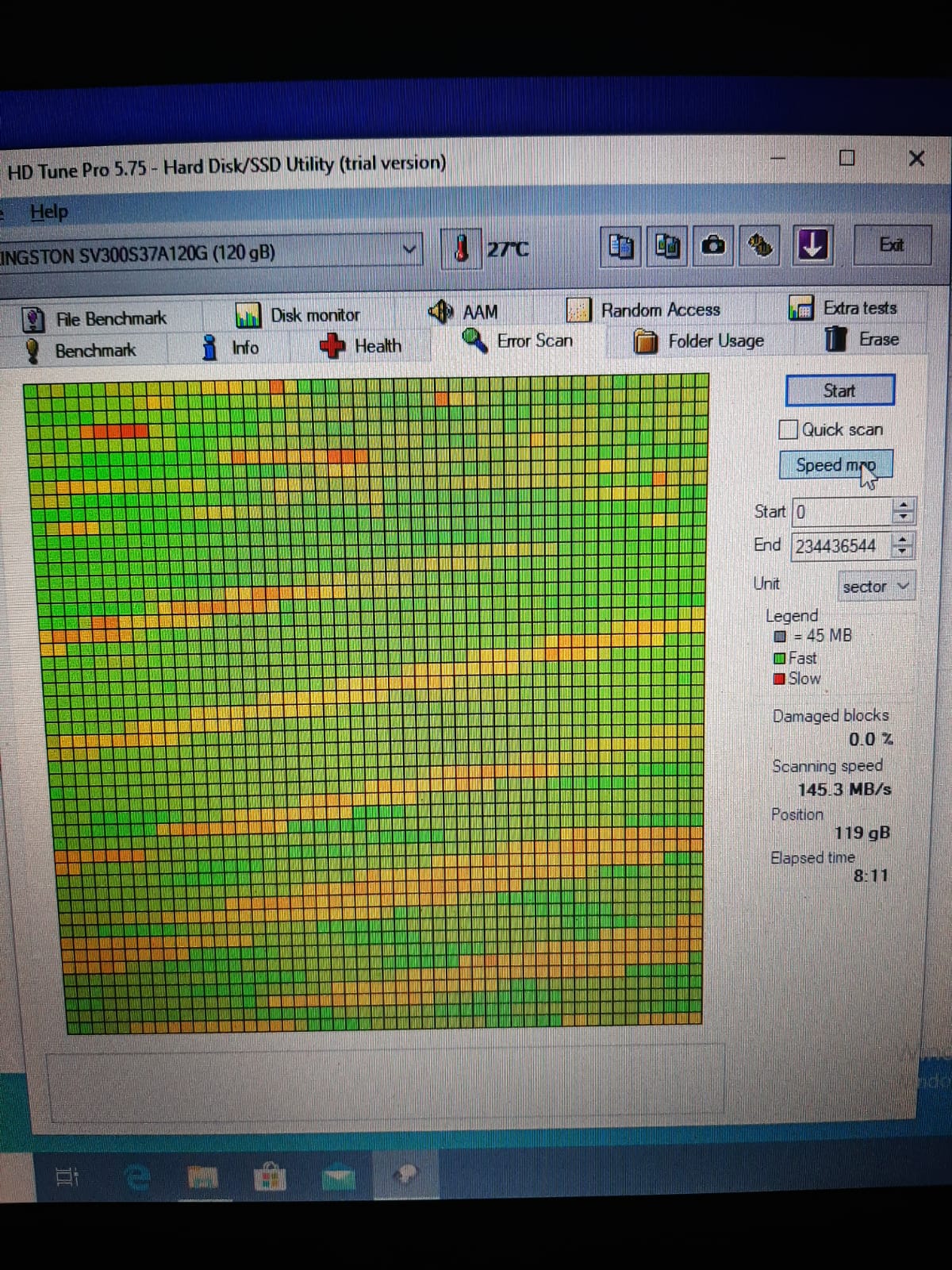

arkadaşlar ikinci el bir 120 gb ssd aldım, hd tune ile tarama yaptığımda bir sıkıntı gözükmüyor fakar SPEED MAP tan baktığımda bazı yerleri sarı turuncu gibi değişik renkler var. Bazı yerleri kırmızıya yakın. Bunlar bir sıkıntı yapar mı< Resime gitmek için tıklayın >?< Resime gitmek için tıklayın >< Resime gitmek için tıklayın >
