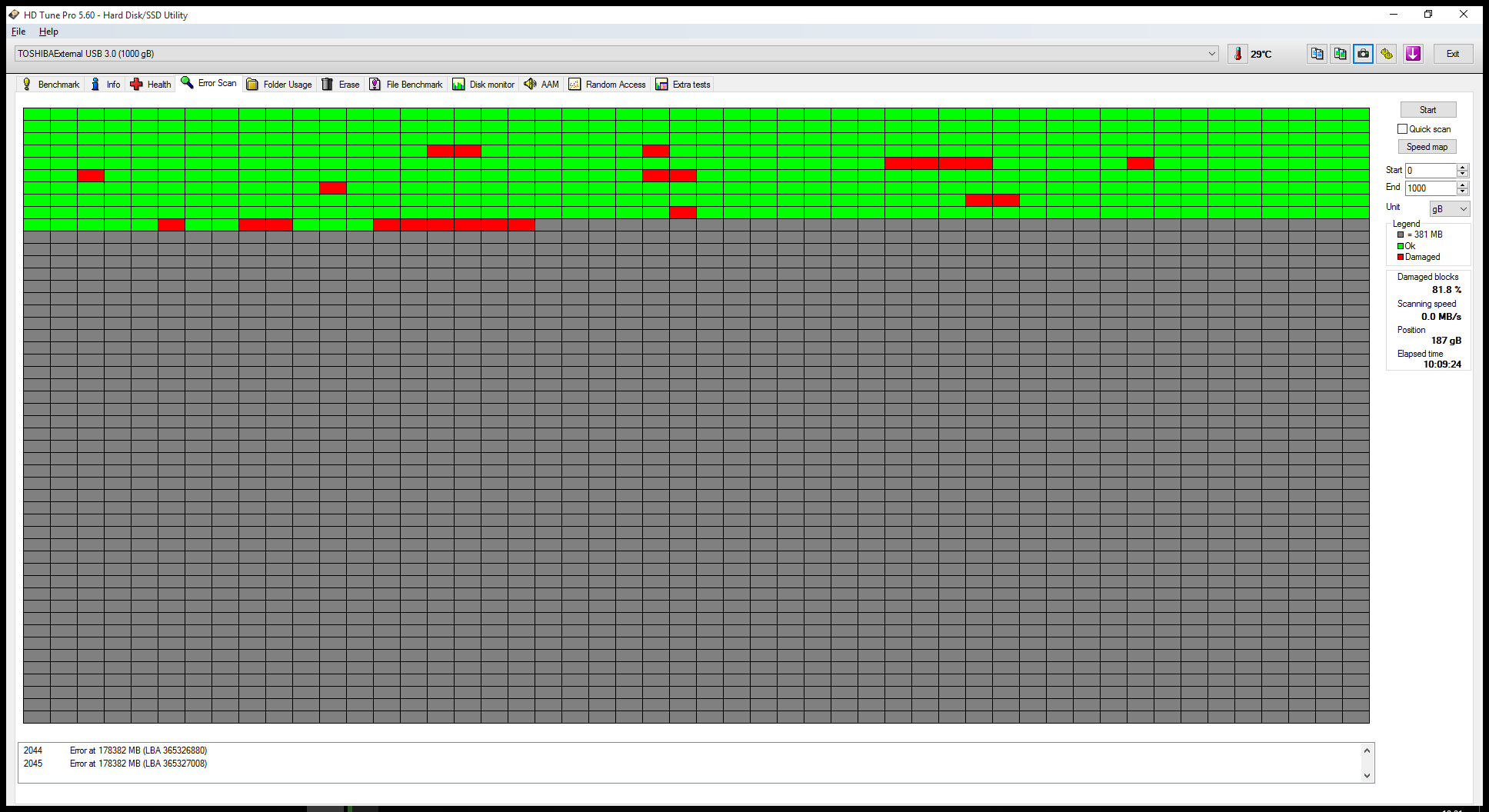

Hdd tune Pro ile taramaya çalıştım ama hep 13. Dakikada kalıyor ilerlemiyor ne yapmalıyım bilen var mı arkadaşlar? 13. Dakikada 2 tane kırmızı kare geldi sonra devam etmedi kaldı öyle. En son biçilendir demiştim şu anda terabyte boş duruyor. Çünkü kopyala yapıştır yaparken bazen yapıyor bazen de yapmıyordu en son sinirlenip biçimlendir dedim gitti film arşivleri
Edit : dondu sandım ama biraz sabır lazım galiba. 6 saat falan tararım sonra yine yazarım buraya.

Baya uzun süre taradı yine de donmuş çünkü orada yazdığı saatten daha fazla taradım. Ben de regenerator kullandım o da böyle gözüküyor. Çok mu kötü? Hor kullanmadım hatta çok az kullandım 1 aylık ürün bu

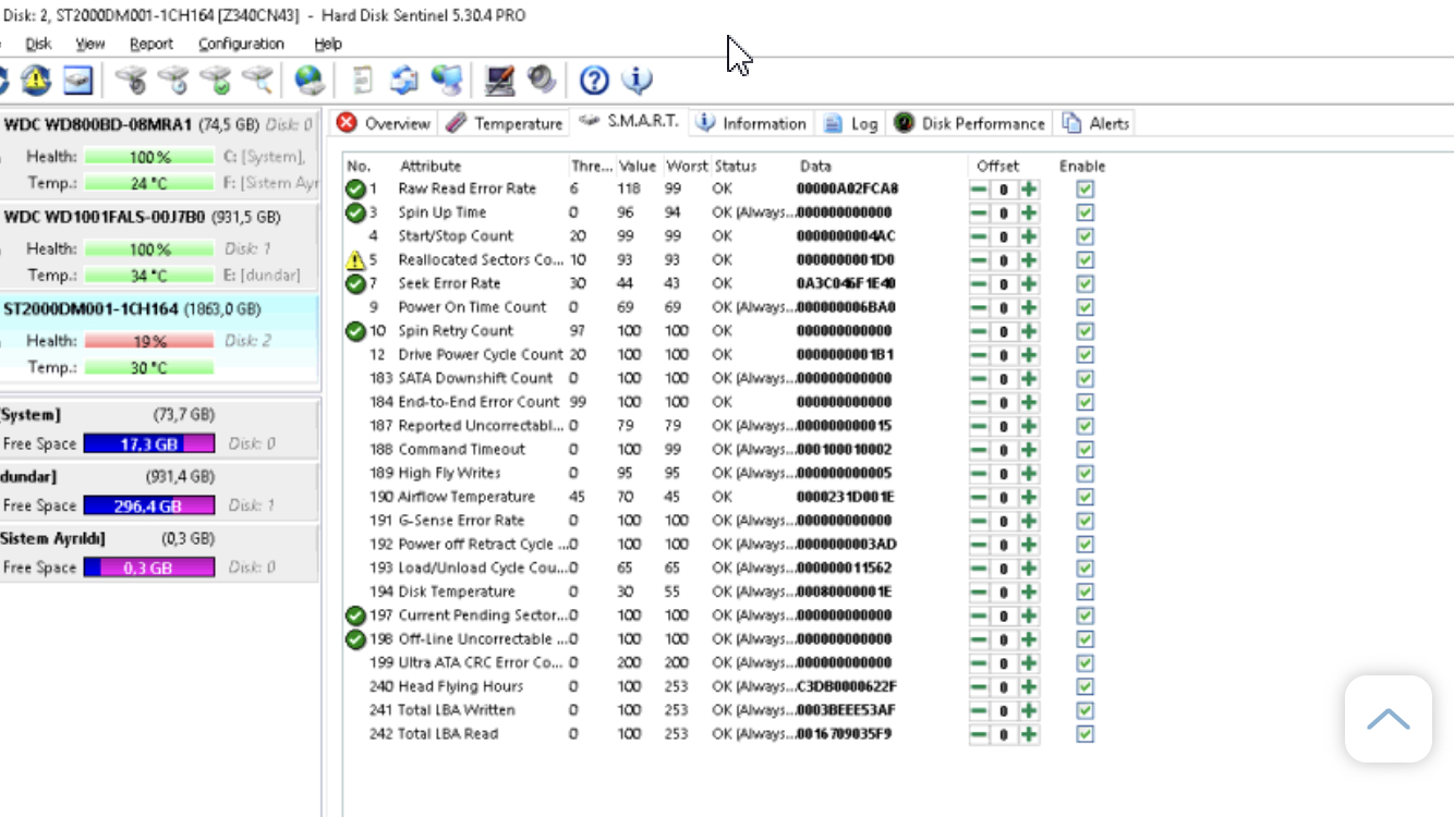

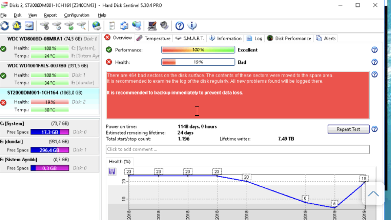

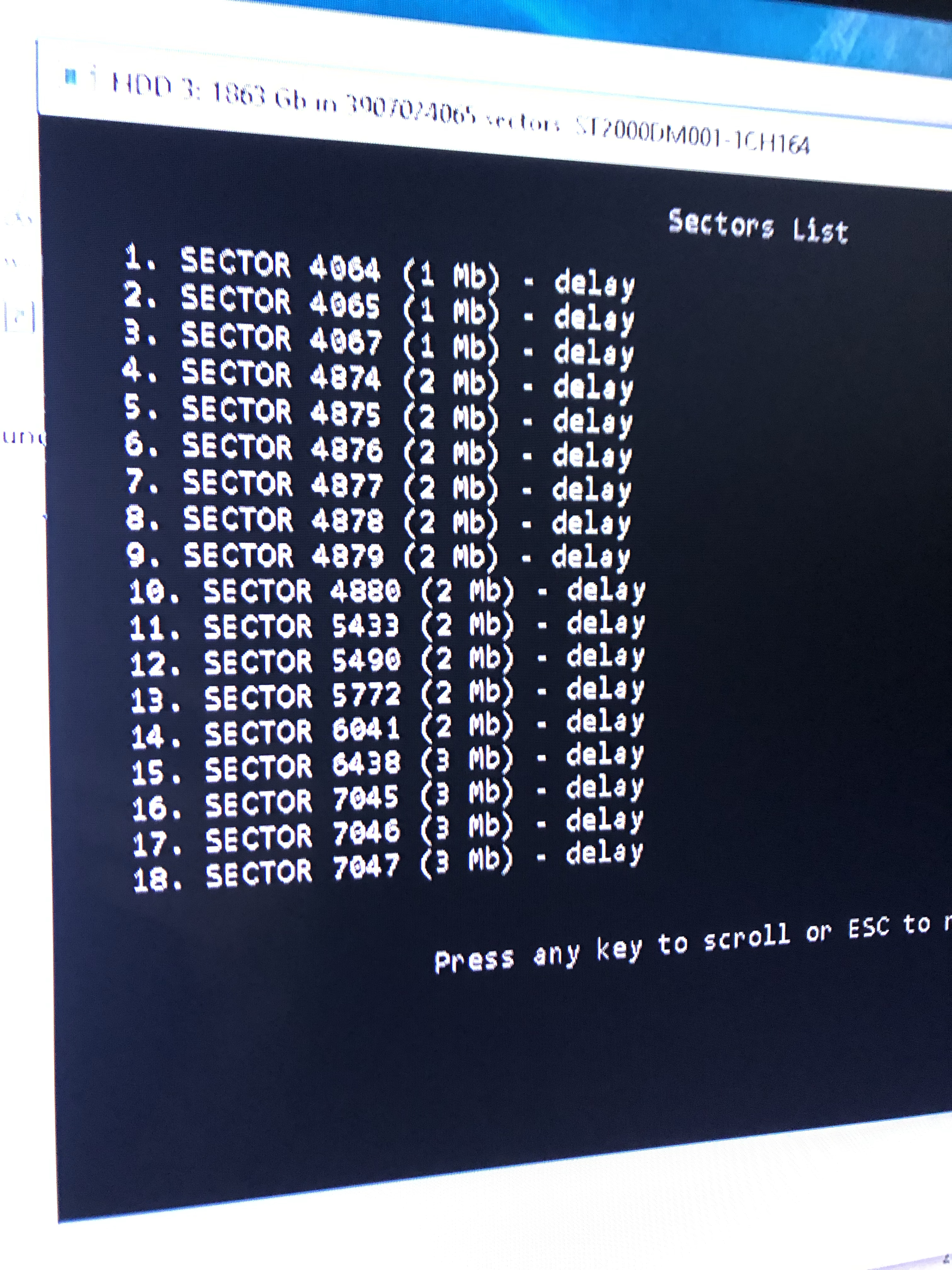

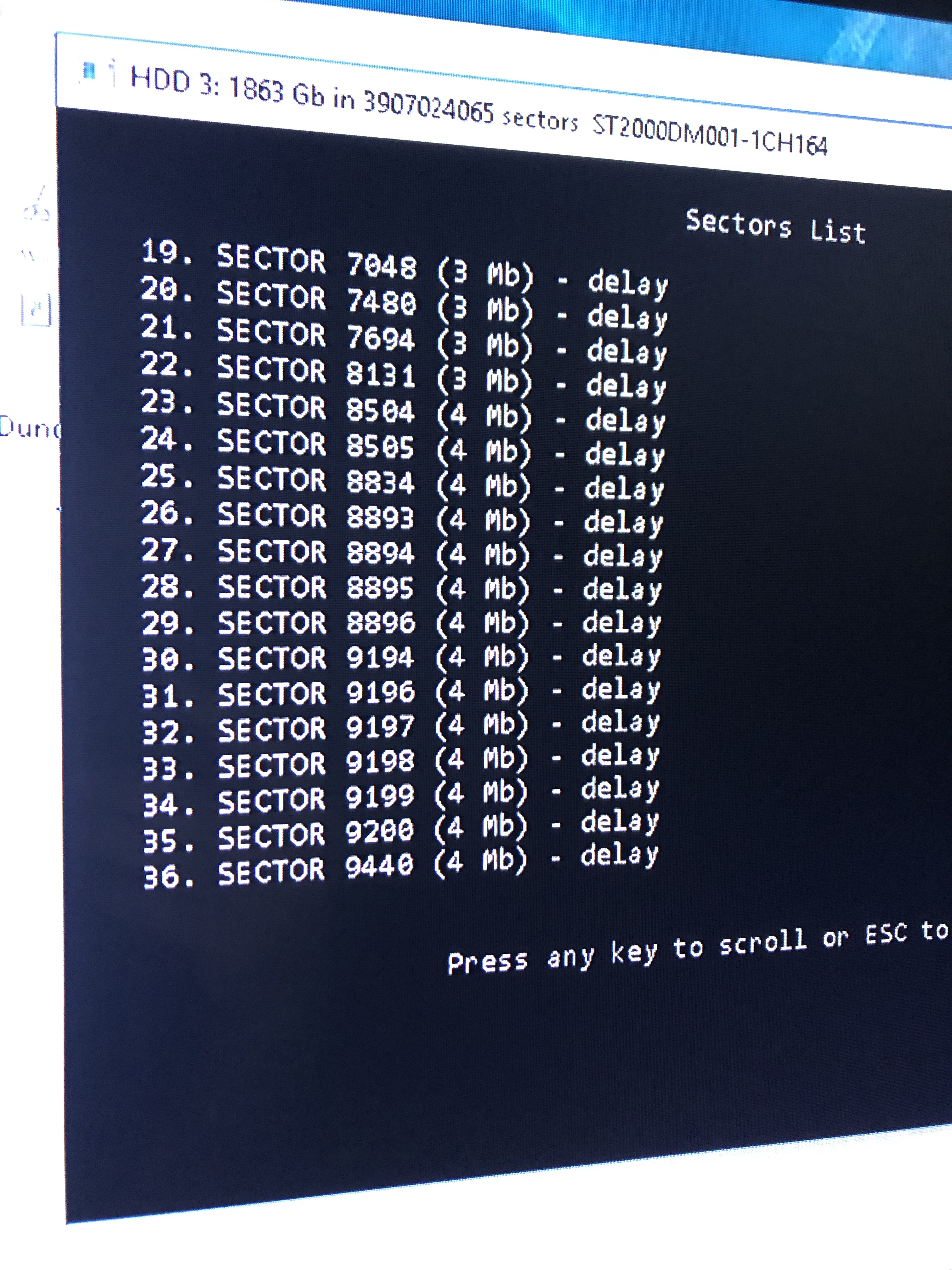

Selamlar benim 2 tb lık seagate disktede bad sector var. dediğiniz gibi hdd regenerator ile tarama yaptım kendisi düzeltmiyor mu ? Bu aşamada yapmam gereken başka işlem var mı ?
8 yıl (2465 mesaj)
464 tane yedek sektör kullanılıyor diyor. şuan bad yok ama acilen yedeğinizi alın bence.
hd sentinel programında smart ekranını da ekleseniz daha iyi olur. özellikle realocated sectors count ve realocation event count verisi önemli.

Yedekleme aldıktan sonra ne yapmalıyım ? Yani diskimin ömrümü bitti ? Yafa formatlayıp devam edebiliyor muyum ? İstediğiniz ekranlar;
8 yıl (2465 mesaj)
profesyonel olarak bu işi yapmıyorum ama smart ekranından anladığım yedekteki sektörlerden 464ü kullanılmış ve geriye çok az yedek sektör kalmış. yedek sektörler bittiğinde disk artık verileri iç yapısında yedekleyemeyeceği(veri kaybını önleyemeyeceği) için fiziksel veri kayıplarınız başlayacaktır. o nedenle yeni bi diske sorun oluşmadan yedek alsanız iyi olur.

Bu sonuçlar sorunlu kısımlar değil mi ? Bloklayarak vs çözülmez mi ? Ve nasıl yapılır, 2 tb lık disk çöp mü oldu şimdi :( birkaç tane de wd var hatta 80 gb wd var 15 yıla yakındır kullanılıyor hala health oranı %100 bu sorunlar seagate çıkıyor nedense
