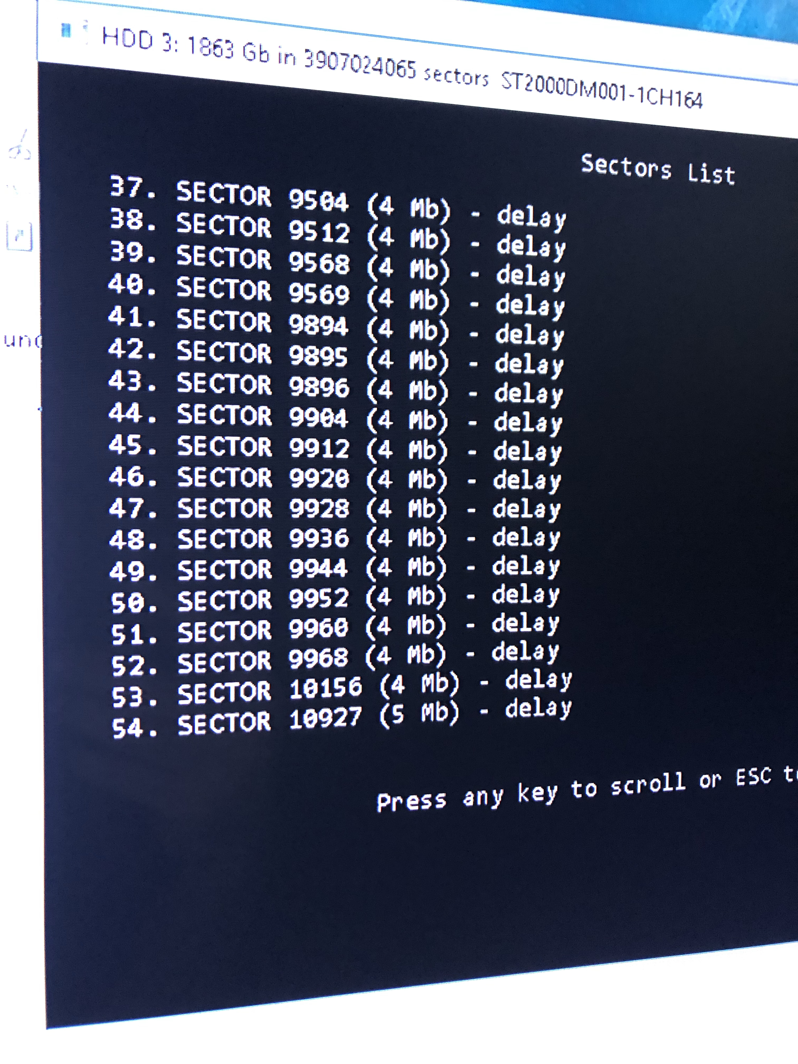

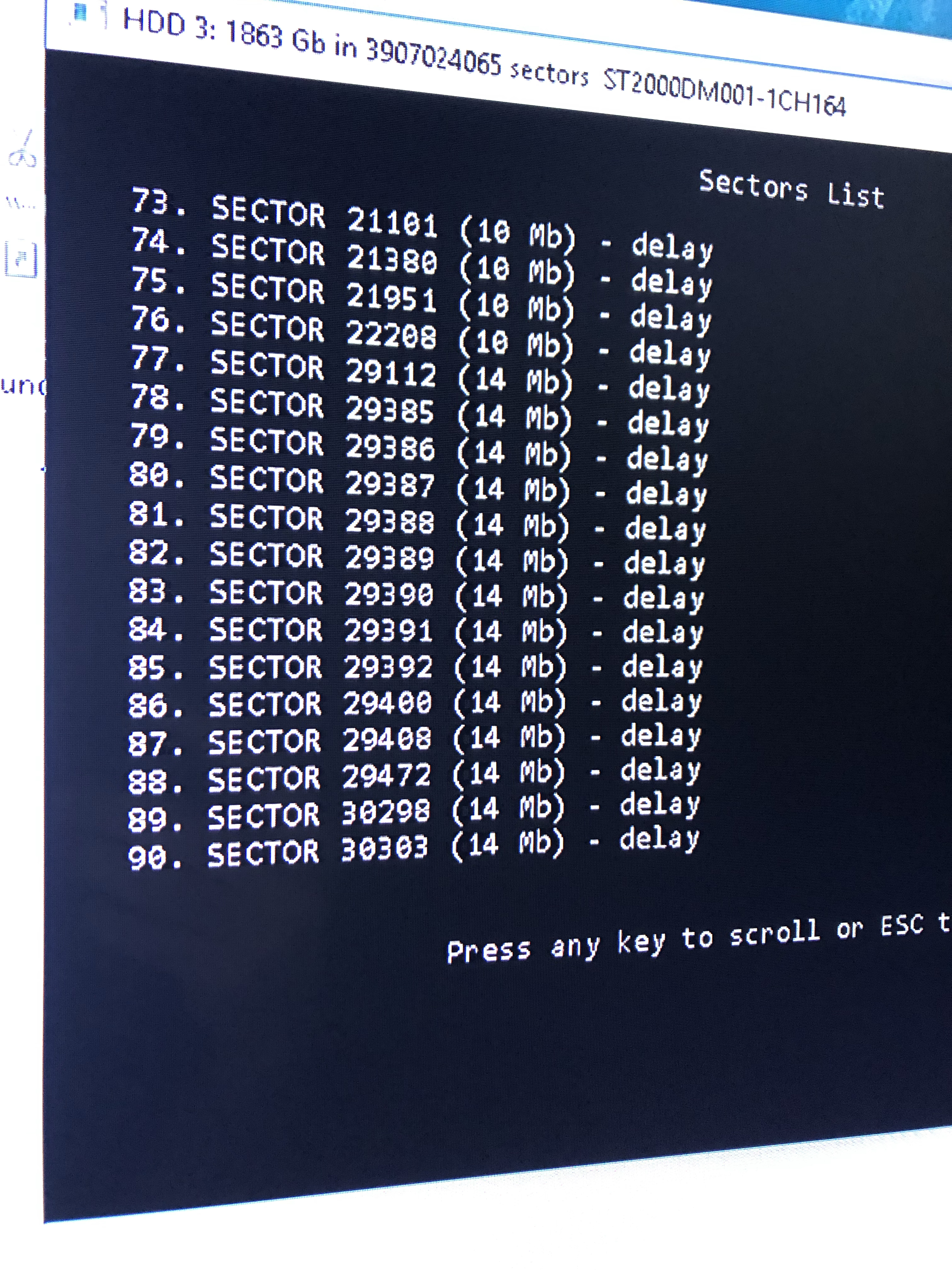

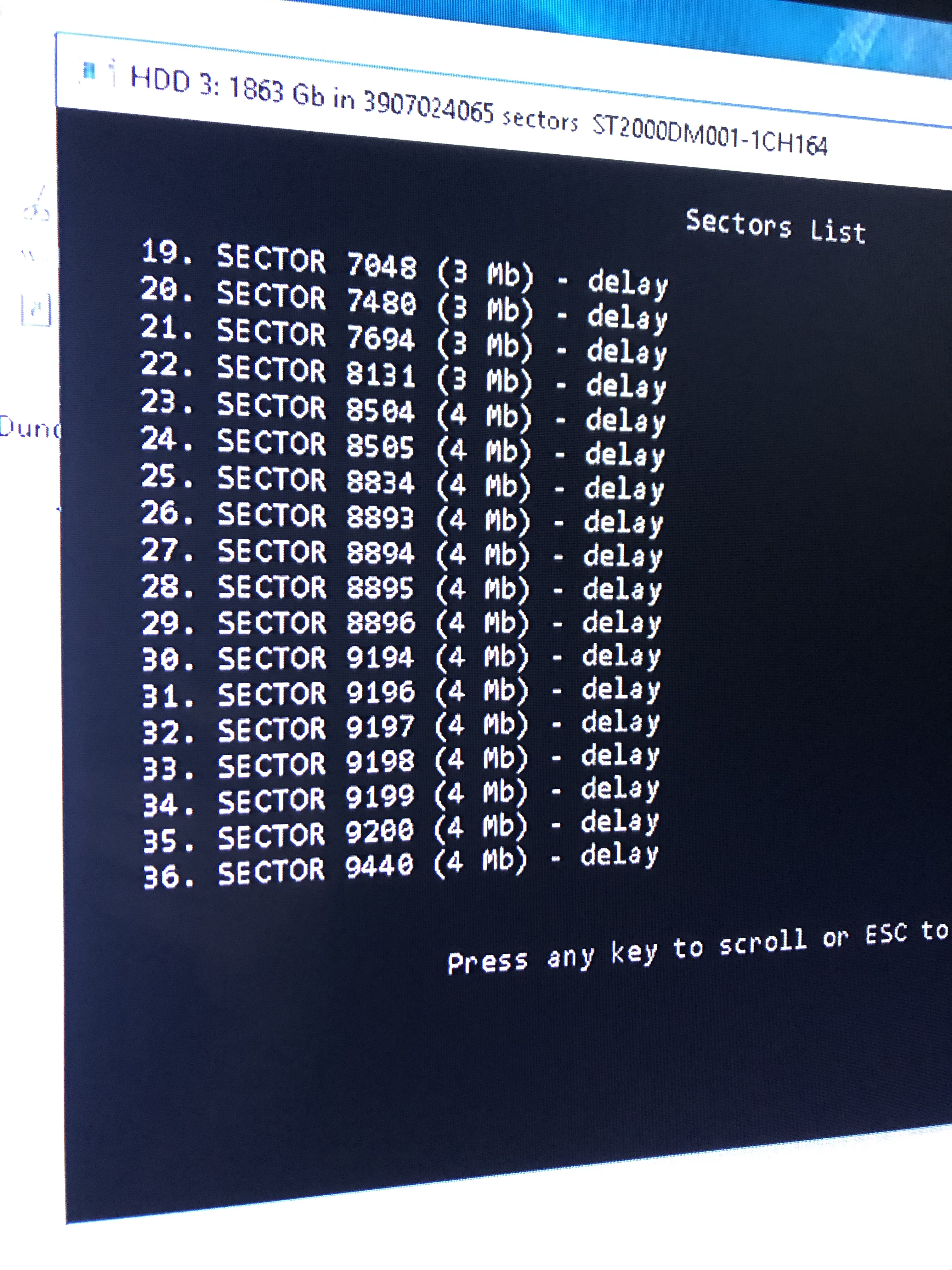

Hocam sorun da burada başlıyor hdd tune ile uzun süreli tarama yaptım ama bad sector çıkmıyor, sadece delay görünüyor hdd regenerator ile.
6 yıl
Hdd regenerator hard disk için işe yaradığı gibi bazen kalıcı veri kaybına neden olabilir.
Delay olan bölümlere bakın. Hangi bölgede yoğun ise o bölgeyi dediğim şekilde ayrı bi bölüm oluşturarak kullanmayın
6 yıl
Hdd regenerator tarama sonucunu save edebiliyor mu bilmiyorum. Ediyorsa o dosyayı ekleyin bi bakayım
6 yıl
Orijinalden alıntı: DigitalVeri
Hocam sonuçlar bu şekilde;
6 yıl

Hocam akşamdan bu yana sırası ile yaptığım işlemleri belirteyim; hdd low level format attım, pc restart ve hdd regenerator ile tekrar tarama yaptım sonuç bu;
Hdd sentinel ile baktığımda ise sonuç değişmemiş görünüyor;
En son olarak da bahsettiğiniz şekilde bölümleme yaptım, doğru mudur ?;
delay
Bu şekilde kullansam sorum olur mu ?
