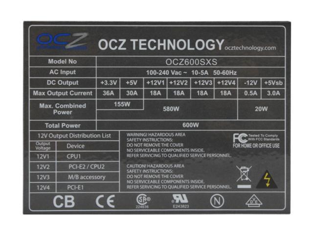

4 adet ayrı 18 amper 12v kanalı var.
Tabloya göre 1 adet 12v çıkışı tam anlamıyla PCI-e / ekran kartı için ayrılmış.1 taneside CPU ve PCI-e beslemesi ortak görünüyor.Gerçek bir 600w güç kaynağı değil yani.
Reset atması güç kaynağının yetmediğini gösteriyor.
7 yıl
Yeter de artar diyenler sıyırmış.
Şu sistem 1080Ti ile yük altında 450-500W çeker. Yüksek kalitede olmayan bir 600W PSU da 500W sürekli yük altında sorun yaşar. Ben 650W G2 ile 1080Ti taksam ve böyle bir sorun yaşasam sorun kesin Power'de derim ki, EVGA G2 direk maksimum kalite, en top level PSU'lardan biri.
7 yıl
Bu resmini verdiğin etikete göre +12v kanalı için 4 adet 18Amper toplam'da 72A eder ama 72Ax12V=864Watt eder, etikette ise +12v kanalına yüklenme'ye 580W yazıyor, 580/+12v=48Amper.
Fakat bu cihaz kombine yüklenme'de +12v kanalından 48A'da çıkartamaz, tahminim 42-43a kadar verebilir max.
Bir başka durum'da etikette görünen 4 adet +12v kanalı dediğin gibi CPU ve GPU için olmak üzre 2 ye ayrılmışsa, o 2 kanal başına totalde 290W yani 24A güç düşer ve dediğim gibi kombin yükte oda 20-21A yı pek aşamaz, kombine yüklenme'de 21A verebilirse 21Ax12V= 252Watt.
Bu'da nvidia üretimi stok model kartın tdp'siyle orantılı bir güç görünmesine karşın o psu ile sorun yaşama ihtimali varken, msi'ın bu özel üretimine hayli hayli sorun yaşatabilir ve zaten tdp miilimetrik bir güç değeri'de değildir, bu psu +12v için tek kanal'lı olsaydı ancak ozaman durumu kotarabilirdi.

Yukarıda mesajlarımda anlatmaya çalışıyorum, nvidia 600W demiş veya sistem hesaplamaları filan yapıp 600 watt al yeter filan demek'le olmuyor, keza konu sahibinde zaten 600W psu mevcut ve sorun yaşıyor, tamam 600W yetebilir belki ama hangi 600w ?
Burada 600W önermek için gereken detay, tek kanallı olabilir yada hem mevcut hemde ilerisi için tek veya çok kanallı farketmeksizin minimum 700W veya üzeri önerilebilir gibi v.s.

PSU'inızi incelediğimde PCI-Express için ayrılan +12V4 kanalı var ve maksimum 18 amper çıkış verebiliyor(216watt). Elinizdeki ekran kartı ise 300 watt civarı bir tüketim değerine sahip. Yani kısacası PSU'iniz oldukça yetersiz. Üzerinde yazan 600 watt değerine aldanmamak gerek. 600 watt değerini daha sağlıklı dağıtabilmiş bir PSU olsaydı yeterli gelecekti.

Yukarıdaki arkadaş çok doğru yazmış psu dan anlayan anlamayan herkes toplanmış yine 600 ü gören yeter demiş 600 var 600 var etiket değerine göre yetersiz adam haklı

Grafik Kart Gücü (W) = 250 W
Önerilen Sistem Gücü(W)4 = 600 W
Kaynak:http://www.nvidia.com.tr/graphics-cards/geforce/pascal/gtx-1080-ti/
Aynı bilgi MSI'ın sitesinde de geçiyor:
POWER CONSUMPTION = 250 watt
RECOMMENDED PSU = 600 watt
https://www.msi.com/Graphics-card/GeForce-GTX-1080-Ti-GAMING-X-11G/Specification
Özetle hocam elindeki güç kaynağı sistemin için yeterli. Güç kaynağının 4 adet V12+ kanaldan toplam 72A veriyor.
+12V1 : 18A CPU
+12V2 : 18A PCI-E2, CPU2
+12V3 : 18A M/B
+12V4 : 18A PCI-E1

Arkadaşlar tekrardan merhaba. Ekran kartımı şirketteki 750 watt PSU olan bilgisayara taktım. Gayet güzel çalıştı. Bir sorun çıkarmadı. 1-2 gün kaldı öyle test ettim falan. Sonra eve gelip tekrardan taktım. Resetledi bi süre sonra yine oyunlarda. Özellikle bazı oyunlarda tık diye kapanıyor bilgisayar. Hwinfo ile ekran kartının watt değerlerini ölçüm. 70-150 watt arası çekerken idare ediyor ama 150 üzerinde edemiyor. Gittim şirketteki bilgisayardaki Pusu'nun aynısını aldım tavsiye üzerine. (High Power 750W 80+ Gold). Sonra en çok zorlayan oyunları çalıştırdım yaklaşık 4 gün boyunca. Tüm oyunları 4k ultra ayarlarda herşey açık 60 FPS olarak oynadım. Ekran kartını da overclock modunda kullandım. Sonuç : deymeyin keyfime. Tık yok, tüm oyunlar sorunsuz çalışıyor. Özellikle far cry 5, call of duty wxii gibi oyunlarda watt değeri 290 watt civarı sadece ekran kartı için. Konu ile ilgili fikir belirten tüm arkadaşlara teşekkür ederim. Sorun psuymuş çözüldü.
