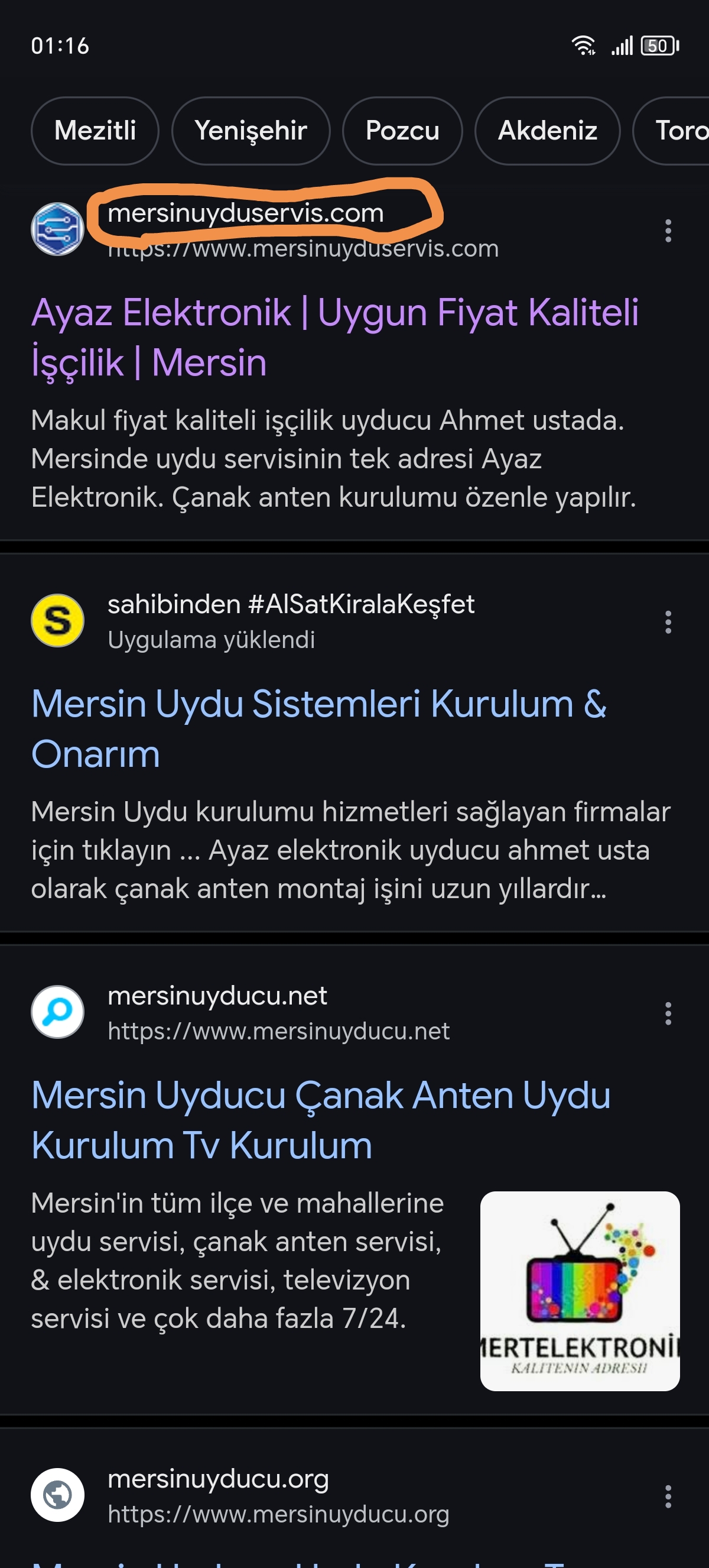

Worldpress çok basit Bi soru
İşaretlediğim yer Ayaz Elektronik olarak degiştimrk istiyorum yosat seo eklentisi ile bunu nasıl degiştirecem. Yada worldpress ile nasıl degiştiririm.
