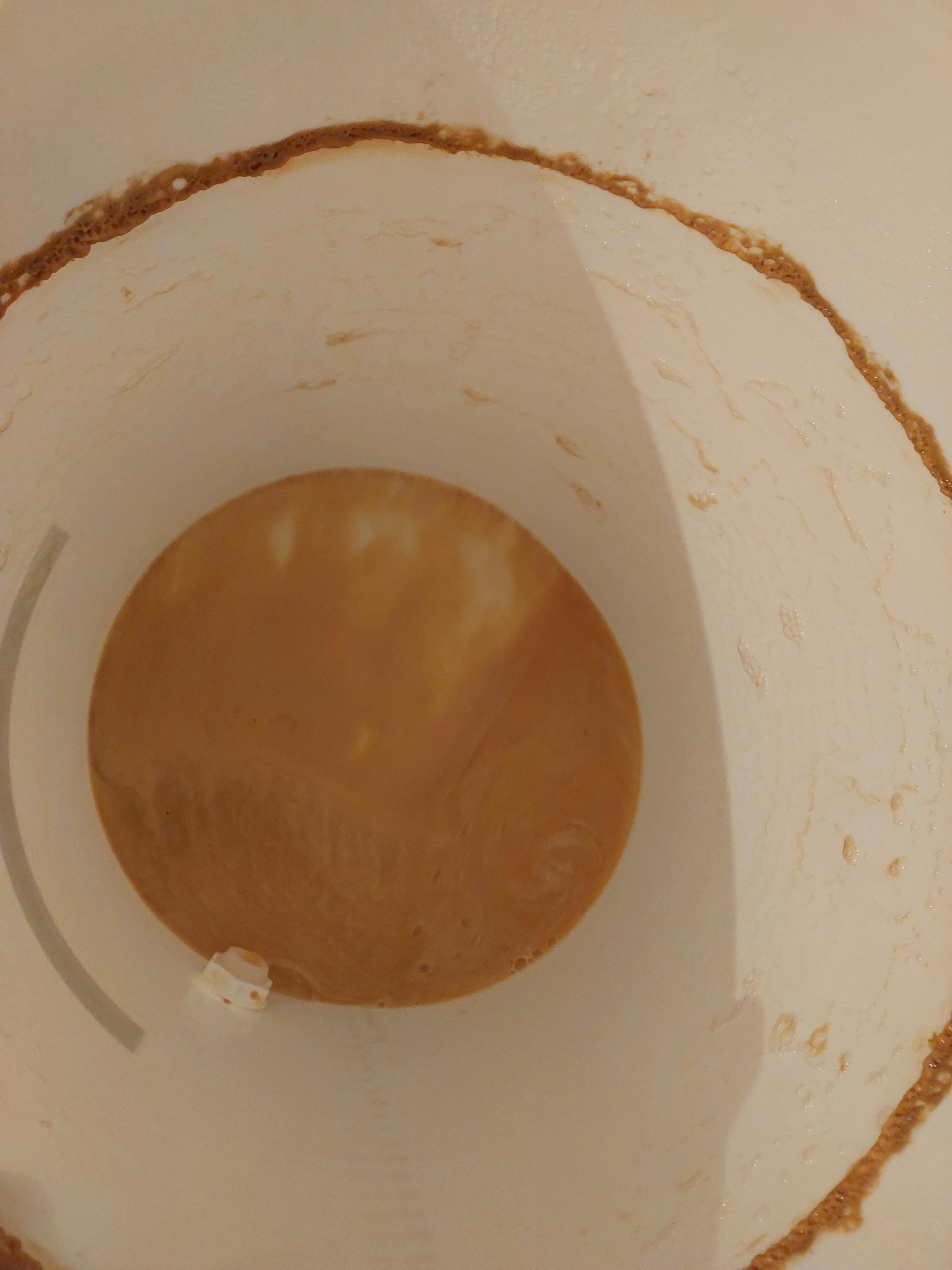

18.gunde bende nihayet siseleme islemini yaptim. Bir gun sonra lager kurdum hemen.
Kovayi actiktan sonra herhangi bir kotu koku falan yoktu. Lager kurarken sari contayi taktim, aradan 2 3 saat gecti hemen hava kabarciklari cikmaya basladi ve yavas yavas suan devam ediyor.

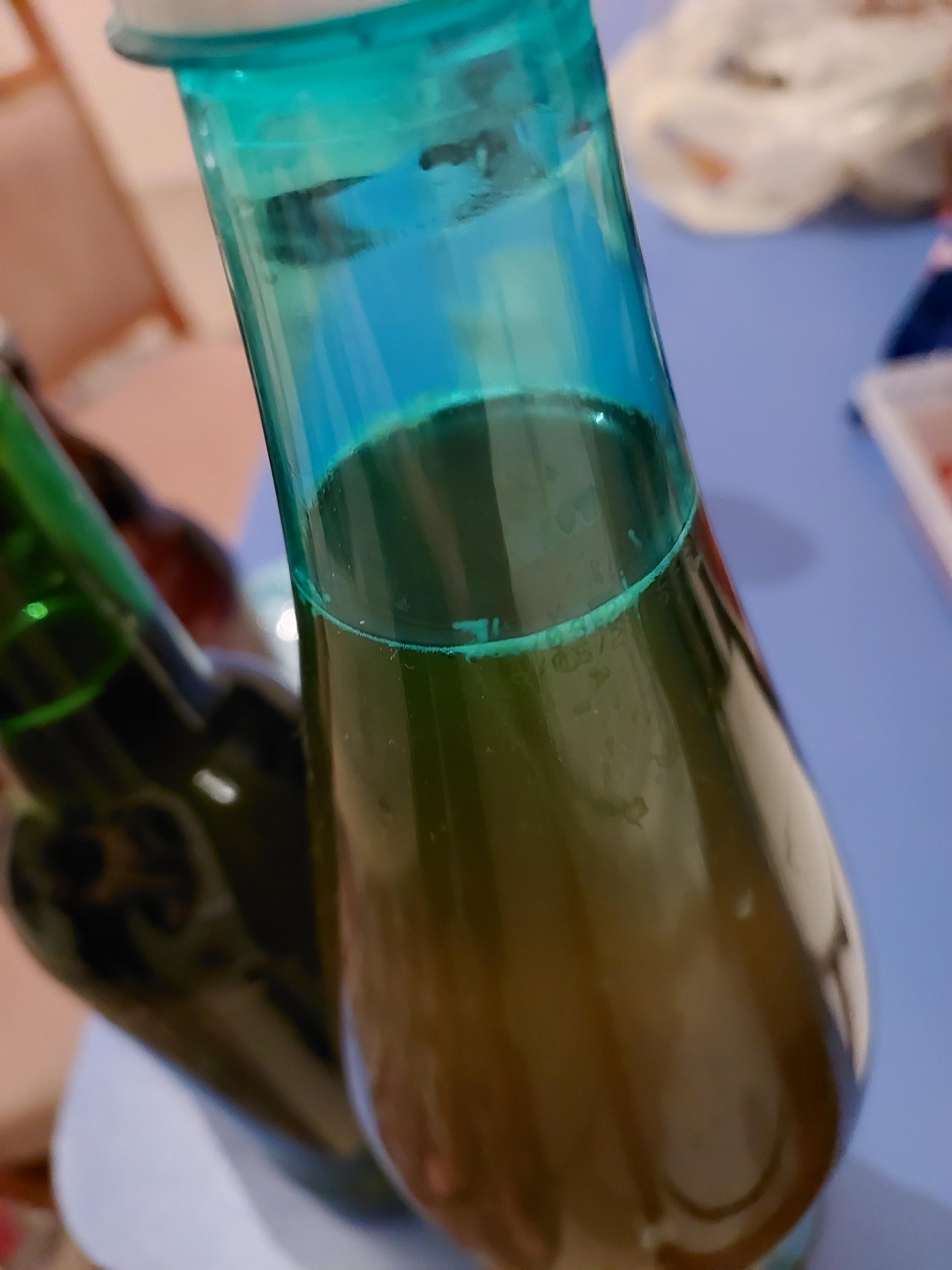

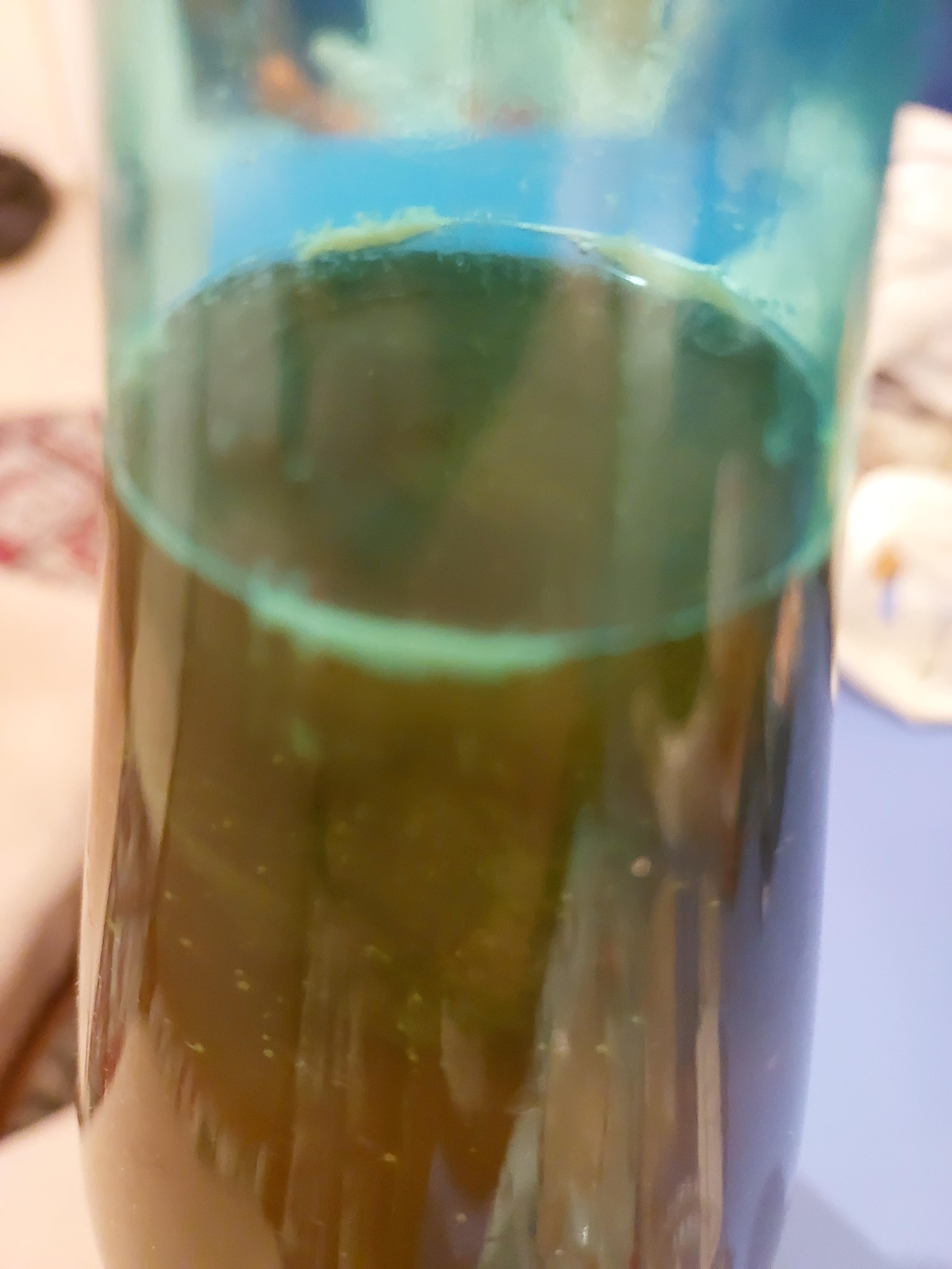

Siselemede hem cam hem pet sise kullandim, ancak pet siselerin ust kisimlarinda beyaz beyaz hamur maya gibi tortular mevcut abi. Cam sisede bunu gozlemlemedim.4 adet pet sisenin 3unde bu mevcut. Bunlar bir sıkınti yapar mi ? Birde yeni baslayacak arkadaslar varsa carlsberg luna siseleri kapaklamada beni cok zorladi. Diger siseler tek seferde kapaklansada onlar 4 5 kapak yedi zor yaptim. Bilginjz olsun.

Sarı Conta candır, gerisi heyecan
Lager içimde acı gelirse tüketmek için kendini zorlama, tam 4-5 ay geçince efsane güzel birşey oluyor ve acılığı gidiyor. Tam 2023 yazında kumsallarda iyi gider
O maya vs gayet normal, sonuçta ev birası yapıyoruz fabrikasyon değil için rahat olsun.

Şişeledin ya, 15 gün oda sıcaklığında kalsın, sonra 3-4 gün dolaba al. O zaman mayalar iyice dibe çöker ve cam gibi lezzetti bira içersin.
Hatta 3-4 gün dolapta kaldıktan sonra bi 20 dk deepfreeze at ki iyice soğusun + bardakta at deepfreeze

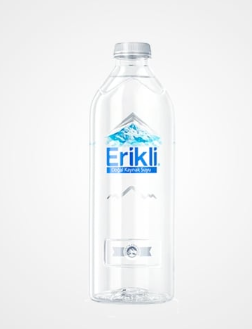

erikli premium 0.75 pet şişe mevcut aynı akmina gibi sert bir şişe sizce olur mu

@OlguErhan 'a saygımdan susuyorum ama yahu bira dediğin cam şişeden bardağa doldurulur ve içilir. Herşeyi kuralına göre yaparsanız patlama-çatlama olmaz. Plastik, camın yerine tercih edilmez. Kurallara uyun, cam şişeden bardağınıza doldurup bira için.
