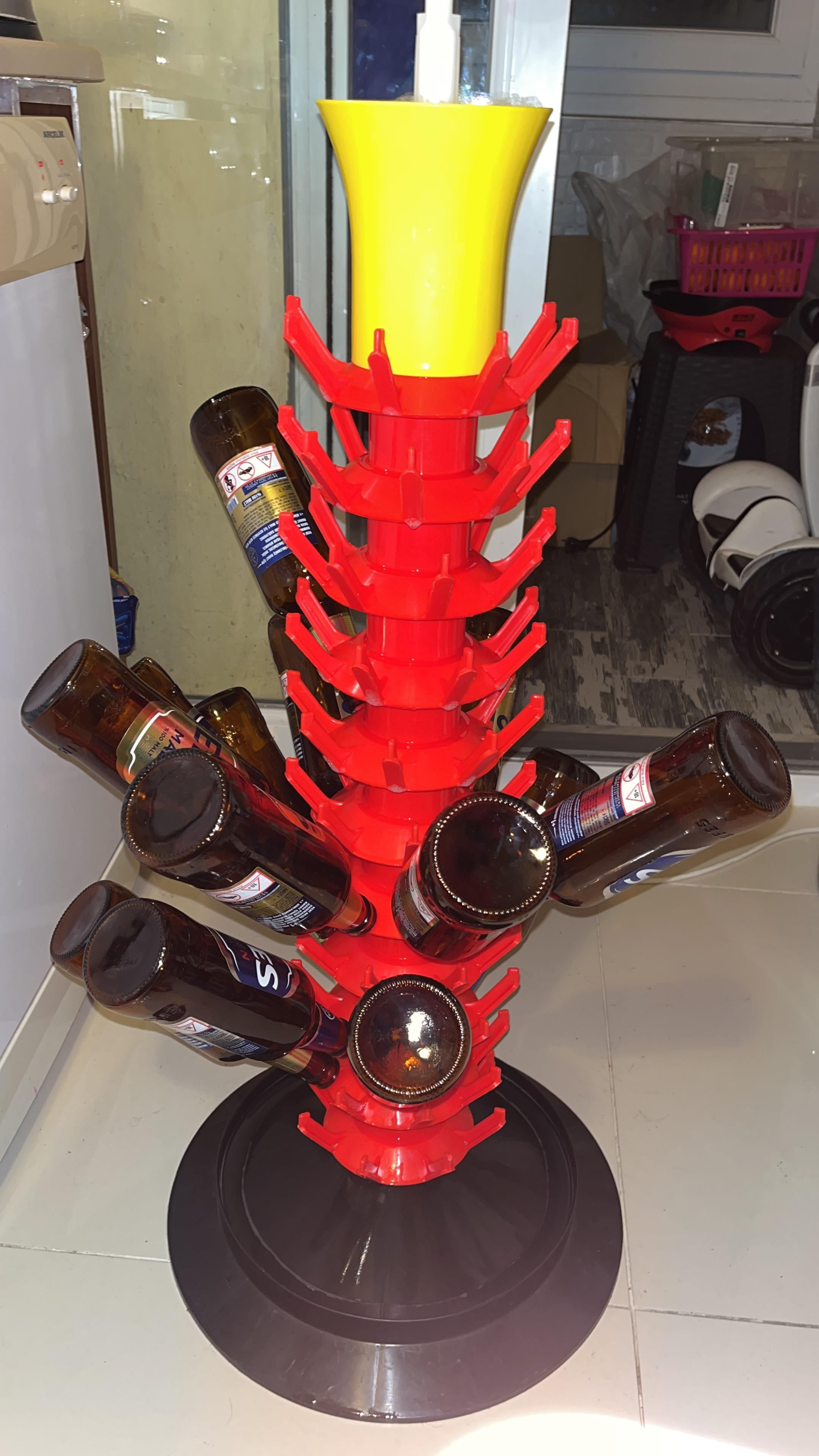

Evde Bira Şişe Temizliği ve Dolum

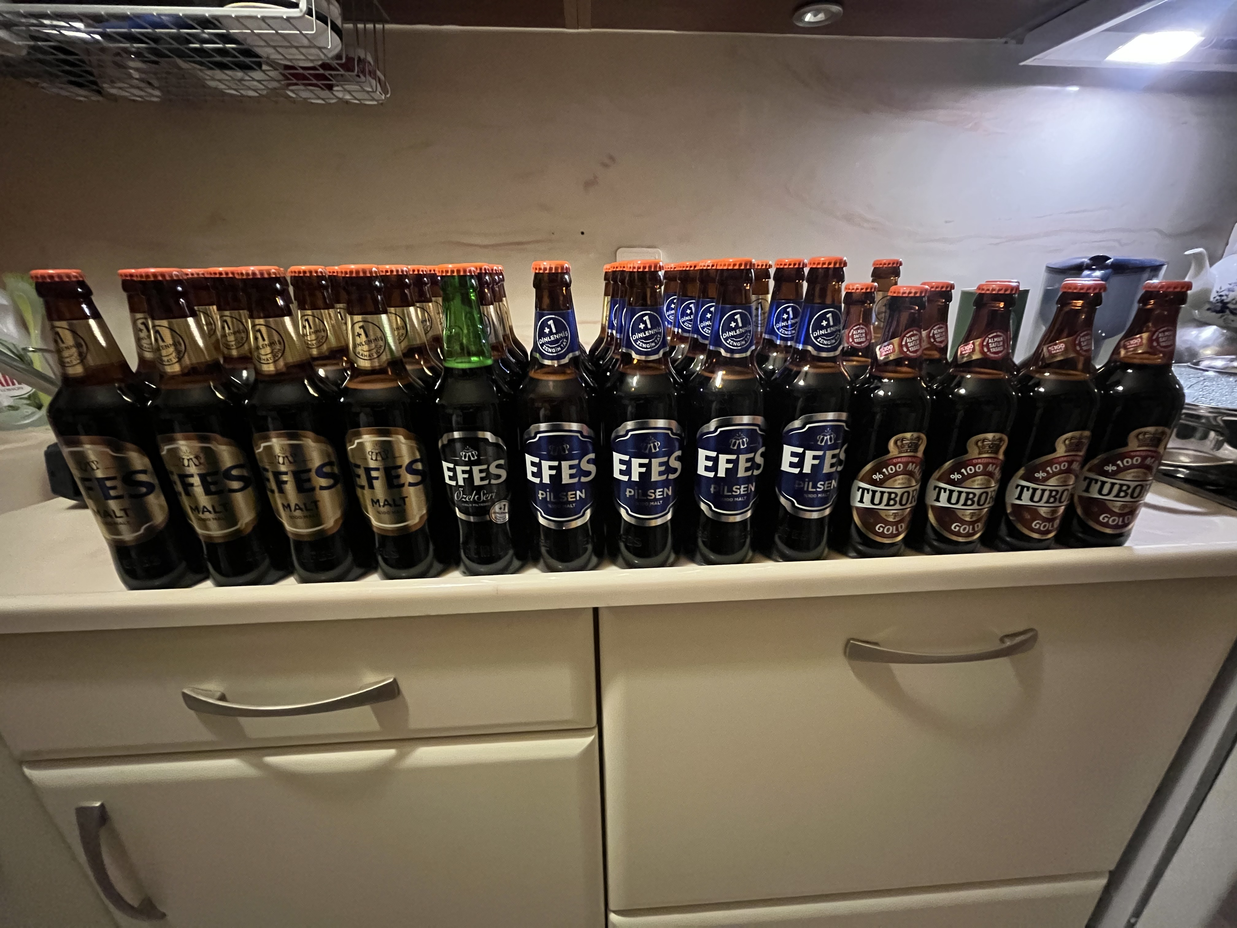

Efes, kesinlikle saygım sonsuz 🙏🏼 Keyifle sıcak yaz gecelerinde sığındığımız Liman Ama şu an fiyatı 21 lira ve cidden Efes bunu 2-3 liraya üretirken 17 lirasını vergi ödemek insanı üzüyor.
Ya hiç ev yapımı bira içmediniz yada iyi yapılmış bir ev birası denk gelmedi size
