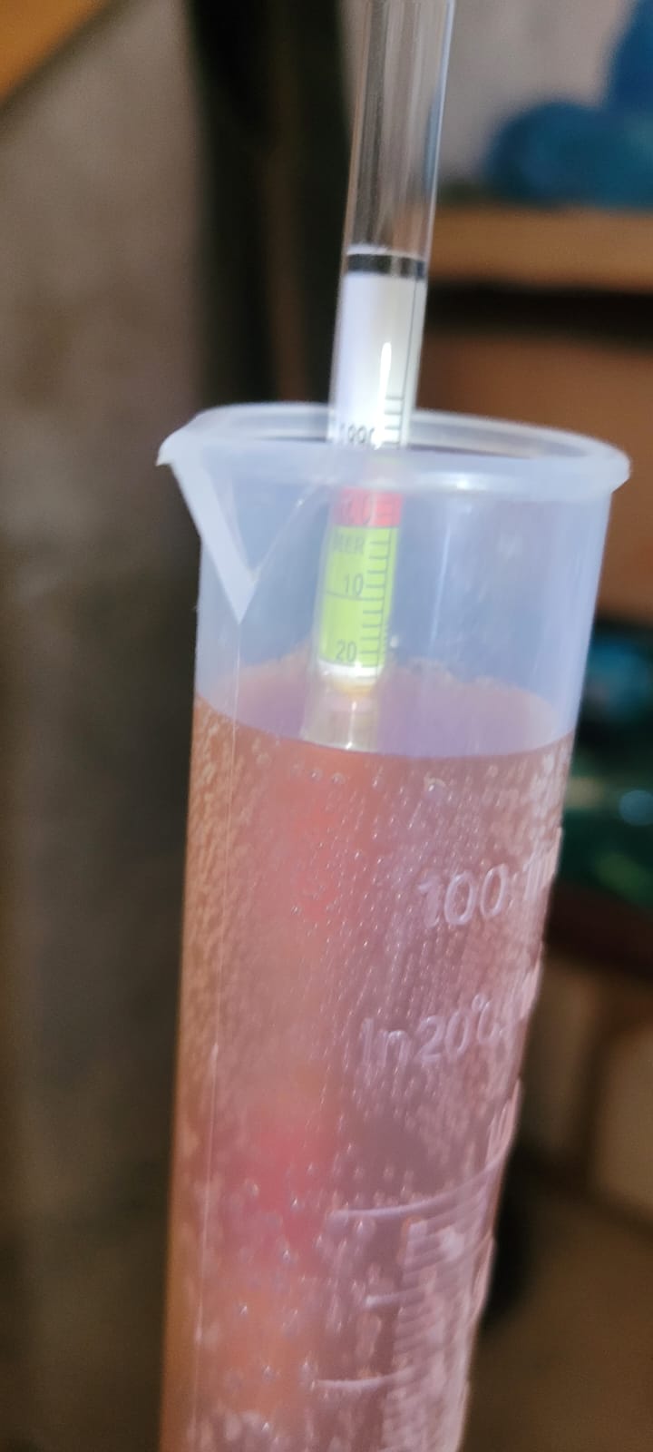

20. gün ölçümü. Benim hidrometrem dandik mi bilmiyorum ama hidrometreyi mezürün dibine değirince 100ml zaten direk 5 - 10 arasına geliyor.
Tadı şöyle bir kontrol ettim çalkaladım ağzımda aslında çok güzel bir tad var. Mezüre doldurma yaparken köpürme bile yaptı.

mezürü doldurup kendi halinde bırakıp gösteren değere bakmanız gerek. 1020 değerleri çok yüksek değerler bu şekilde şişelerseniz ve ortam sıcaklığı artar ise şişelerin patlama riski olabilir.
Bende biramı kurup şehir dışına çıkmıştım 1 hafta, sonrasında eve döndüğümde fermante durmuştur (muhtemel sıcaklık düştüğünden dolayı) sonrasında ortam sıcaklığını 27 derecelere çıkarıp kovayı hafifçe çalkaladım ki dibe çöken maya yeniden uyansın (bi silkelende kendine gel dercesine bildiğimden dolayı değil sadece sanki öyle yaparsam olur gibime geldi) sonrasında odayı 25 derecelere sabitledim ve ertesi gün çalışmaya başlamıştı yeniden mayalar. o şekilde bir hafta falan daha devam ettikten sonra ölçüm yaptığımda 1008 lere inmişti ve o şekilde şişeledim.
Kurduğum kit 2. kitim olup Biraburadanın kölsch kitiydi ve en favori biram o oldu yaptığım biralar arasında.

hocam bende mayalanma neredeyse hiç olmadı ya. 1 defa bile gaz çıktığını görmedim. mayalama derecem filan iyiydi. ilk 4-5 gün hava sıcaklığı 18-25 arasıydı. ama yine de hiç fermantasyon olmadı. zaten pet şişe kullanıyorum. cam şişelerde geçen yıl kapaklardan gaz kaçırma oldu bol bol 1 litre şişem var. havalar ısınacak çünkü mersindeyim. Bu arada cam şişe ihtiyacı olan varsa elimde 100 kadar (tahmini) ticari markaların şişeleri var. yarıdan çoğu temiz halde bunların. yani içlerinde hiç kalıntı vs yok.
dökmek istemiyorum sonuçta yaptık bir şey. yani fazladan 22 şişem zaten var. benim niyetim 30 güne yakın bekleyip şişelemek ve etiketlemek. tadım yaptığımda lezzeti beğendim o acılık filan yerinde. şey gibi oldu alkolsüz biralar gibi. sorun değil yazın sıcakta içilir. atarım dolaba. bir sonrakinde şeker yerine malt kullanmak istiyorum bakalım ne olacak.
bu arada mezür ölçümünde doldurdum hidrometreyi daldırdım kendi etrafında çevirdim ve bıraktım iyice durdu bir kaç dakika sonunda çektim fotoğrafı.

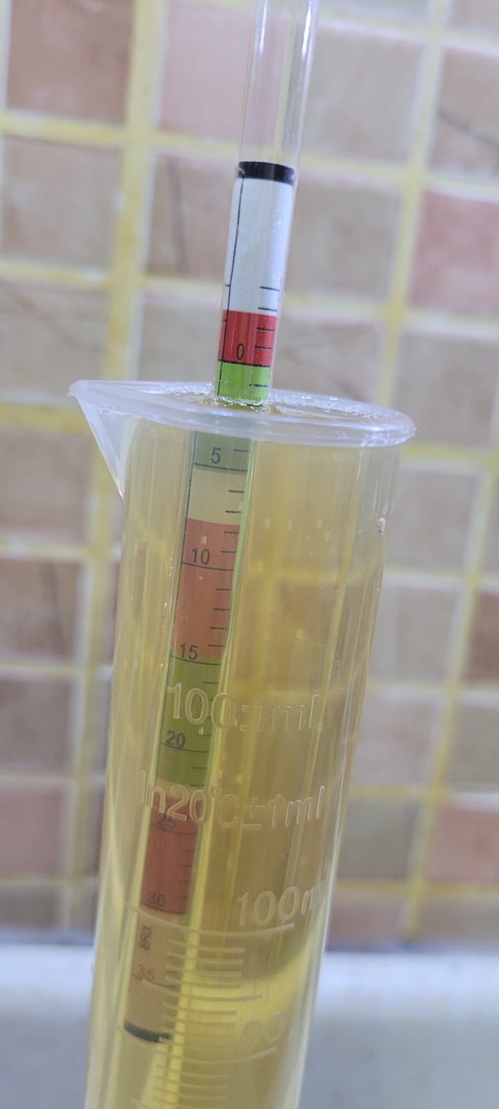

Bir de sanırım benim hidrometrem baya dandik. Bildik %5 volümlü ticari bir biradan aldığım ölçüm:
Bu ölçüme göre benim şişelediğim daha volumlü.
