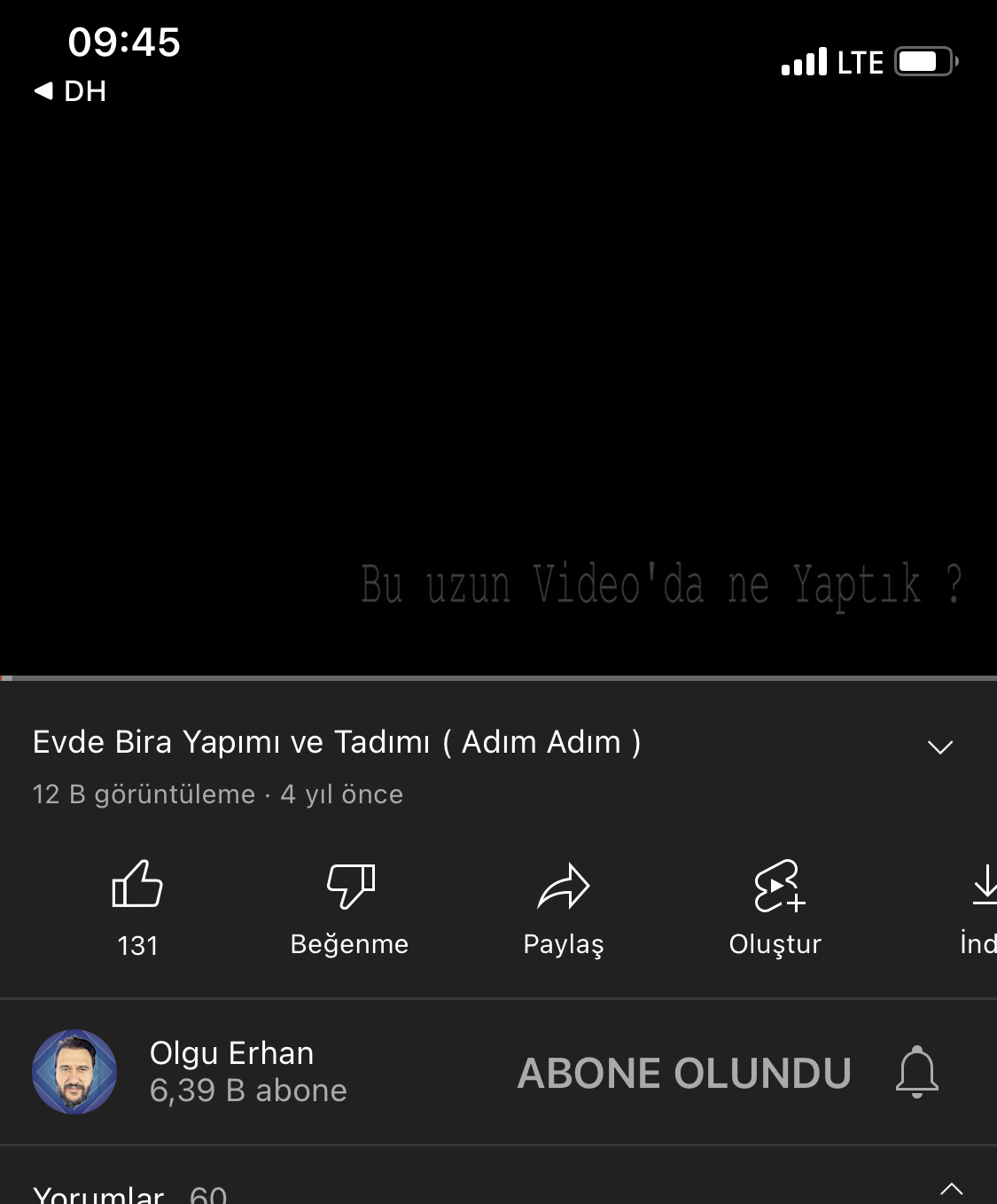

Mikser falan kullanma, bak burada üşenmez isen izleyebilirsin. Adım adım çok detaylı anlatmıştım.
https://www.youtube.com/watch?v=IXdyo7EN94A&feature=youtu.be
Bu mesajda bahsedilenler: @cturkmen1453
3 yıl
Aboneyiz hocam ayıp ediyosun.

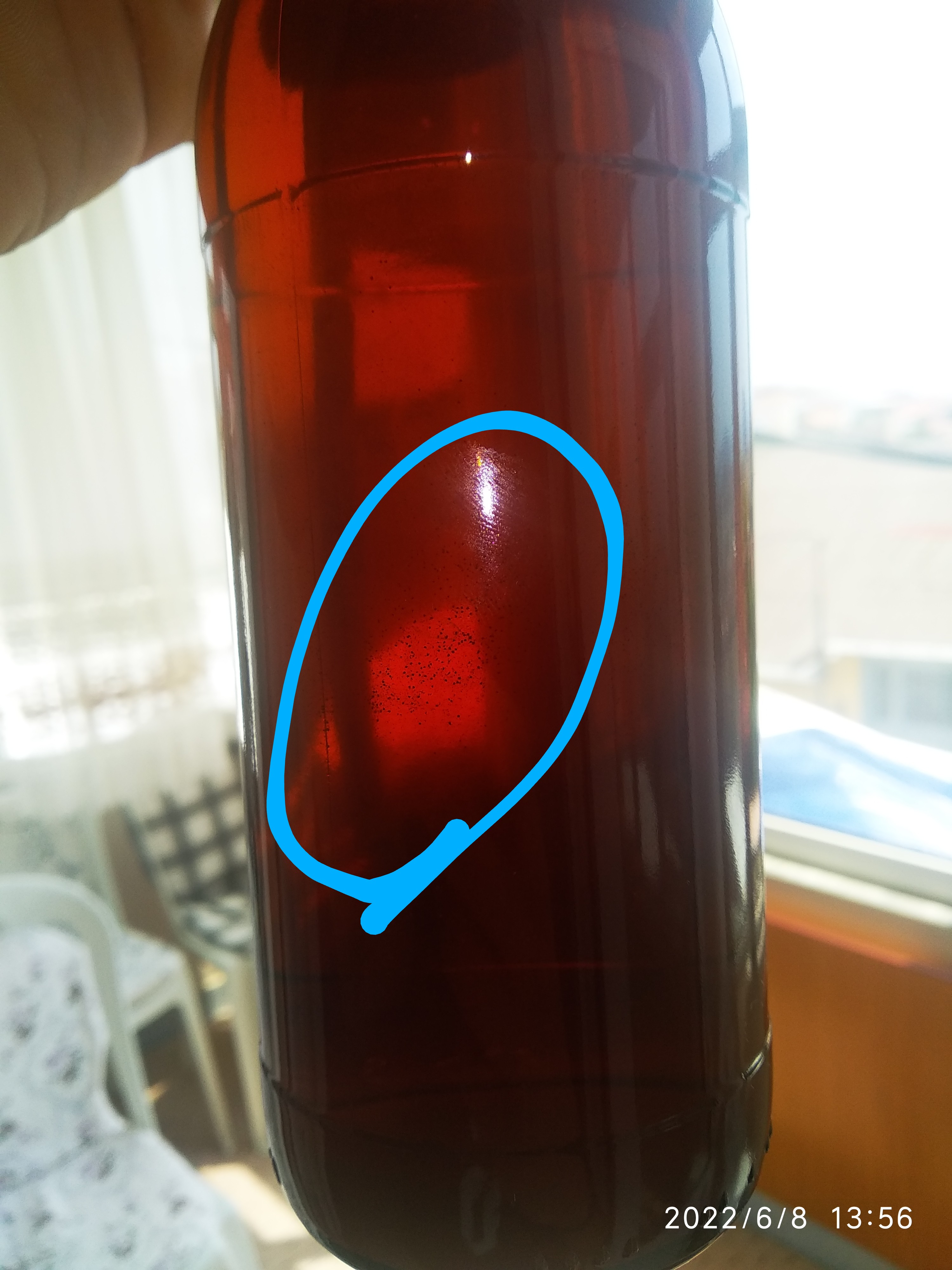

Arkadaslar merhaba, siseleme yapali bir hafta kadar oldu ancak siselerimdr fotografta isaretledigim gibi siyah noktalar gozukuyor az az bilgisi olan arkadaslar bakabilir mi bakteri olusumu vs mi mevcut yoksa normal bir durum mu? teşekkür ederim.
3 yıl
Şişe iyi temizlenmemiş olabilir. Eskiden kalmış olabilir. Bakteri ailesi yavaştan toplanıyor olabilir. Bakteri ailesi 1 hafta daha bekledikten sonra net bir şekilde kendini belli edecektir.
Beklemekten başka çare yok.
