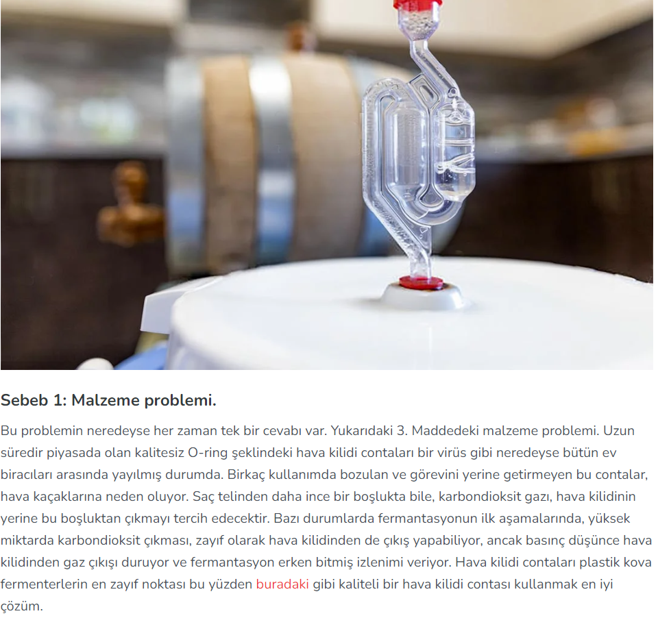

3 yıl
Gaz çıkışı 2-3 günde durması pek normal değil, %99 ihtimal kovayı tam kapatmamış olabilirsiniz veya Conta'dan hava kaçırıyordur. Hava kilidi etrafına Keten beyaz olan teflon banttan sarın derim.
Ayrıca, En kısa zamanda mutlaka edinin.
https://www.biraburada.com/urun/hava-kilidi-contasi-cift-tarafli
Detaylı bilgiler :
https://www.biraburada.com/blog/icerik/bira-yapiminda-yasanan-problemler
