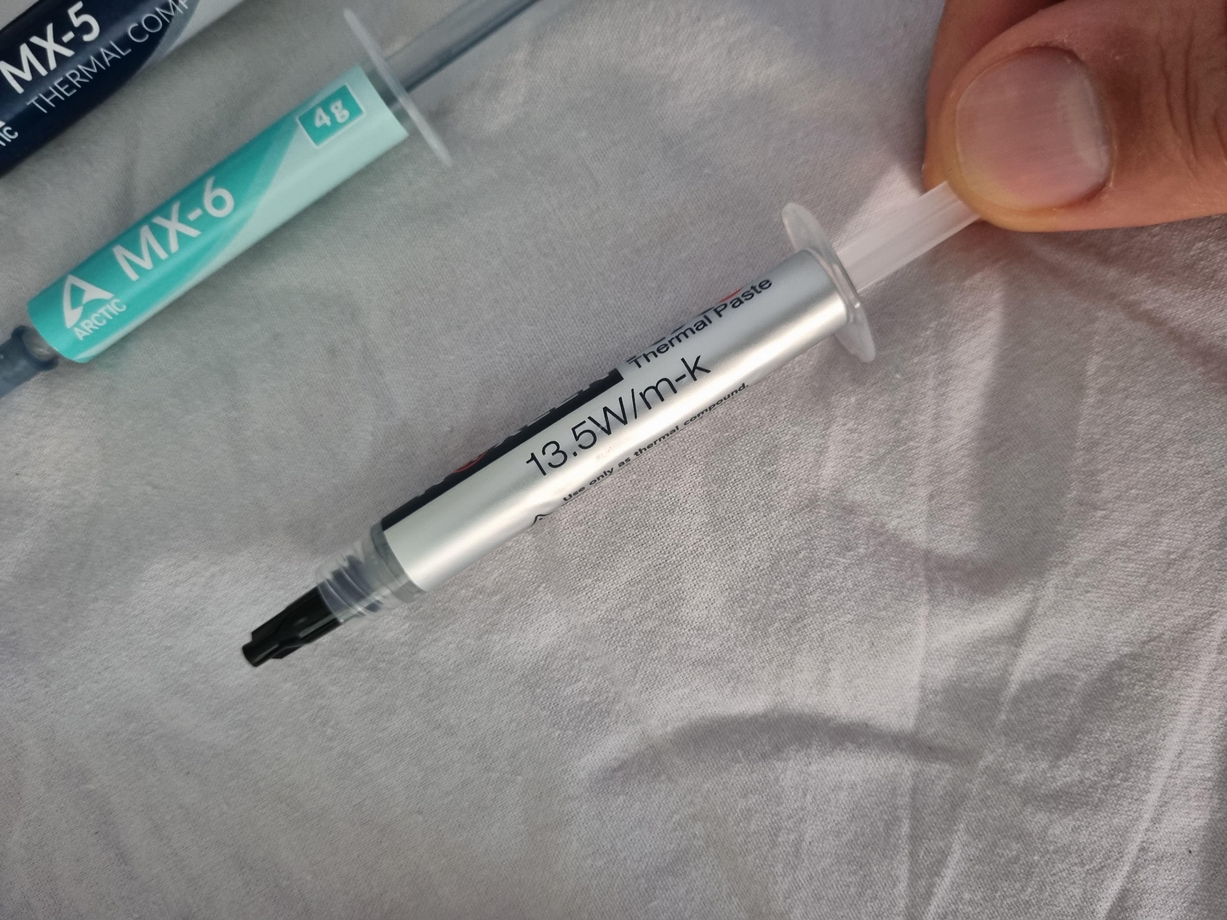

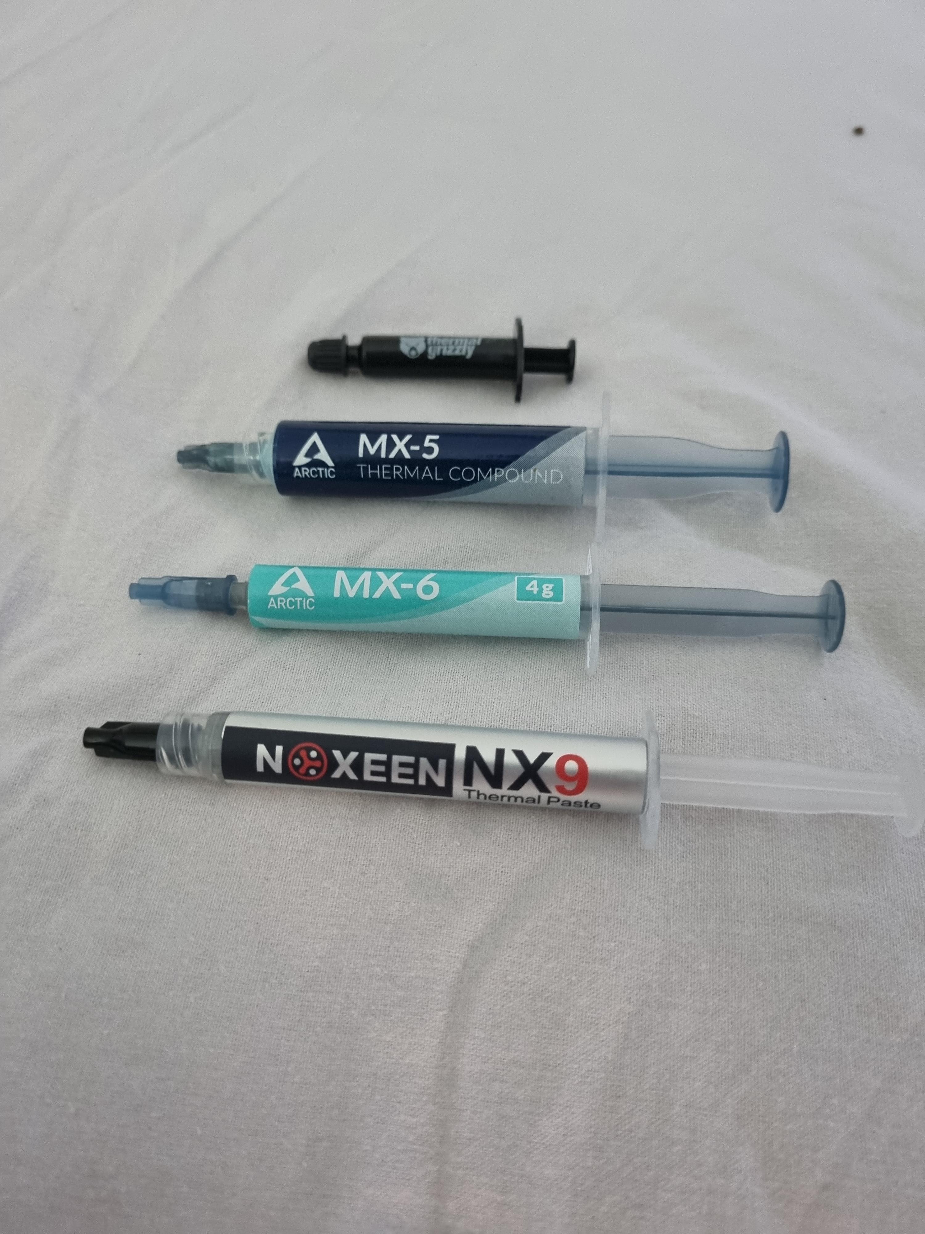

Bu arada deneyen varmı bilmiyorum noxeen piyasaya yeni girdi low profil işlemciler ile bir kaç termal test yapma imkanım oldu sonuçlar aşırı derecede iyi uzun vadede ne olacak göreceğiz fiyatıda çok iyi
3 yıl
hocam hepsi işe yarıyor ama en kötüleri çok az koymak ve ortaya tek damla falan zayıf olanlar
ama 5 nokta veya yaymak yani pürüzsüz ince bir tabaka olan hep en iyi sonuçlar almış.
