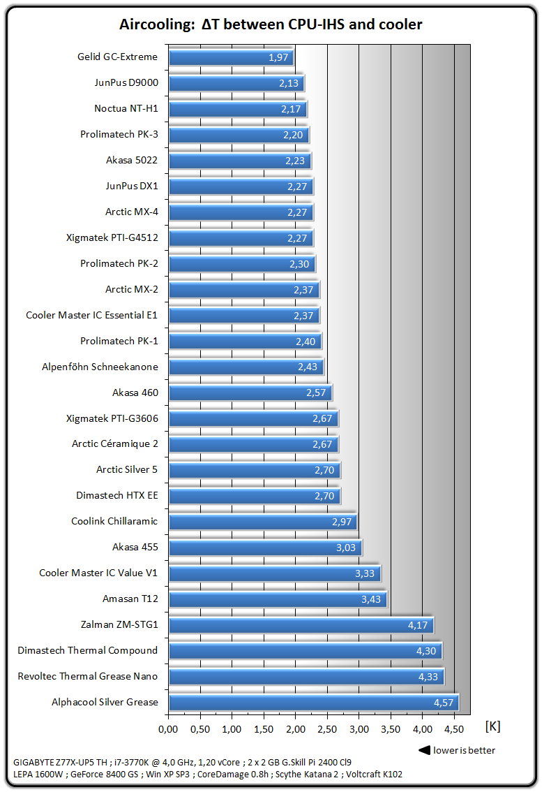

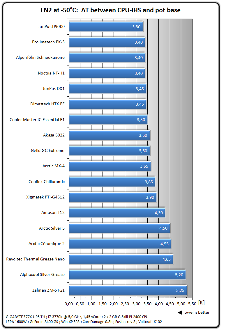

Emin misin ?Sen söyledikten sonra merak edip boş bir kagıda sıktım ama renkleri ,akışkanlık seviyeleri bile farklı bana aynı olması pek mümkün gelmedi
bi çok forumda ikisinin aynı olduğunu okumuştum.özellikleri de aynı gözüküyor tabi renkleri farklı
Garip geldi bana.Bir iki incelemeye baktımda aradaki fark aşşagı yukarı benim testte çıkan fark kadar.[Tam tersi]Öyle söylemde bulunmalarının nedeni galiba teknik özellerinin benzemesi
http://chlodzenie.net/reviews/test-past-termoprzewodzacych-mity-i-fakty/4/
Tam bende çözemedim bu işi.Herkesin inceleme de aldıgı sonuçlar başkasının incelemesi ile çelişiyor

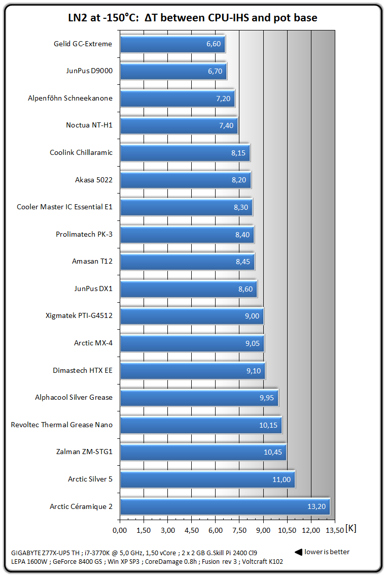

http://extreme.pcgameshardware.de/extreme-kuehlmethoden/263965-extreme-roundup-2013-26-waermeleitpasten-im-test.html#a6
Epic inceleme olmuş.Ne ugraşmış adamlar.O kadar macun var ve ln2 de ayrı ayrı test etmiş adamlar 2 kere.Azotmu dayanır mübarek
-150 derecede gelid koymuş farkını. MSI overclock kralı bi eleman vardı o da gelid extreme kullanmıştı bi yarışmada birinci olmuştu. almak isteyenler şu linkten sipariş edebilirler.
