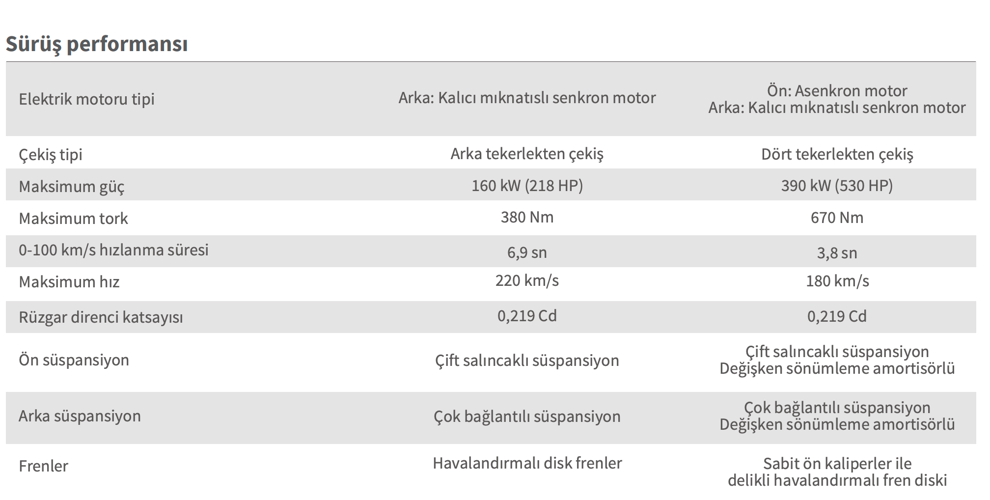

En enteresanını söyleyeyim. BYD seal AWD diye bir araç var. Supercar görünümlü. Müthiş yakışıklı . 530 bg.. 0-100 ü 3,8 saniye. Son hızı 180 km.. Yahu 530 bg araba alan uzun drag de 200 yapan focusa falan geçilmek ister mi.

yok batarya yok kw. yok firen :) arkadan itişli modeli geldi düşük hp ama hız 220 bu nasıl olyor
