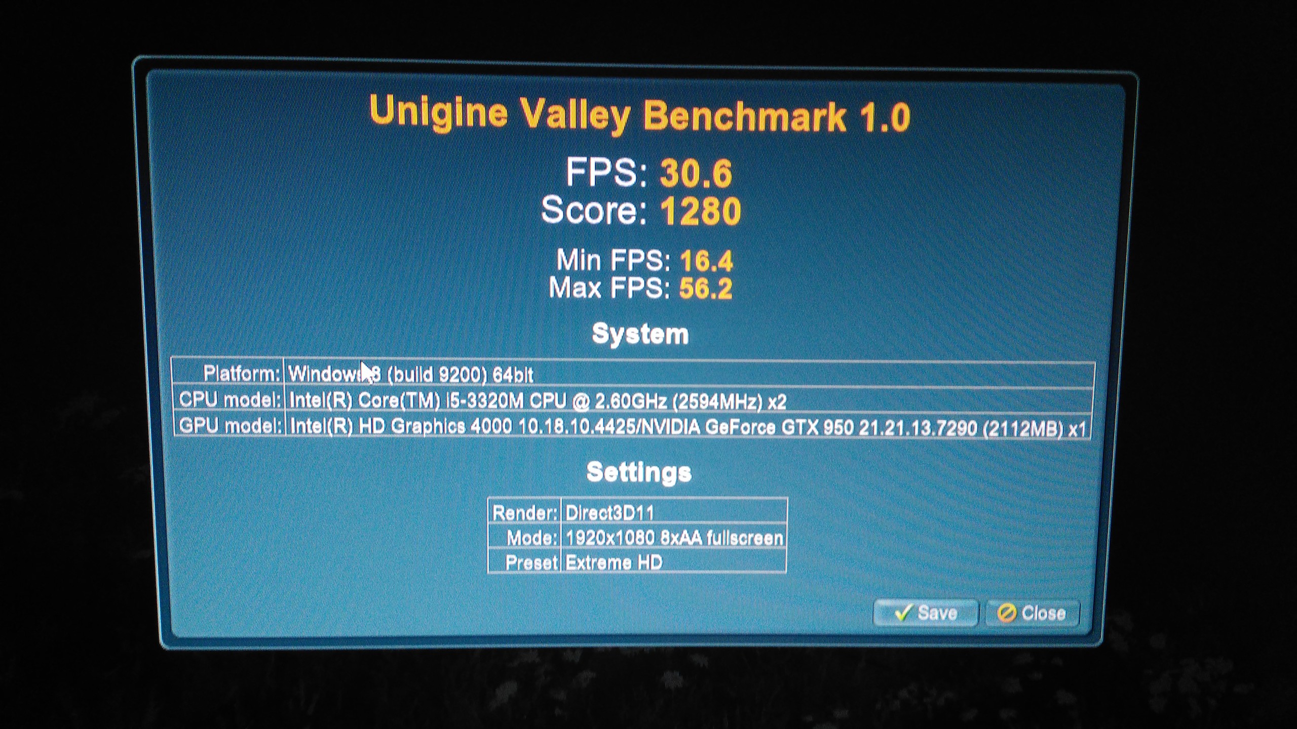

Tekrar merhabalar. Bugün eGpu ile biraz tur attım The Witcher 3 oynarken bir iki ayar kısıp 30-40 fps alabildim High'da.Watch Dogs yükledim ama onda nasıl ayarlarsam ayarlıyim normal savaş veya serbest koşuda 30-35 gibi bir fps verdi ama arabaya binince fix 20-25 fps e düşüyor ona birtürlü anlam veremedim benimle aynı kartı ve benimkine yakın işlemci kullananlar 35-45 arası fps almışlar bendemi bir sıkıntı var acaba diye düşünmeden edemiyorum
Bu yüzden merak edip benchmark indirdim ve sonuçlar bunlar

Makine:
i5 3320m
Zotac GTX 950 amp!
8gb ram
Full hd monitor
120gb msata ssd
500gb hdd

Bir fikrim yok büyük olasılıkla çözünürlük darboğaz yaptırıyor girişinize. bizim kullandıgımız eski bir teknoloji sonuçta thunderbolt usb -c değil.
biraz ayar kısın yada kurcalayın

FireStrike'da 4995'e kadar çıktım şimdi devamına erişemiyorum
Neyse şimdilik idare etsin yaza doğru belki başka birşeyler yaparım

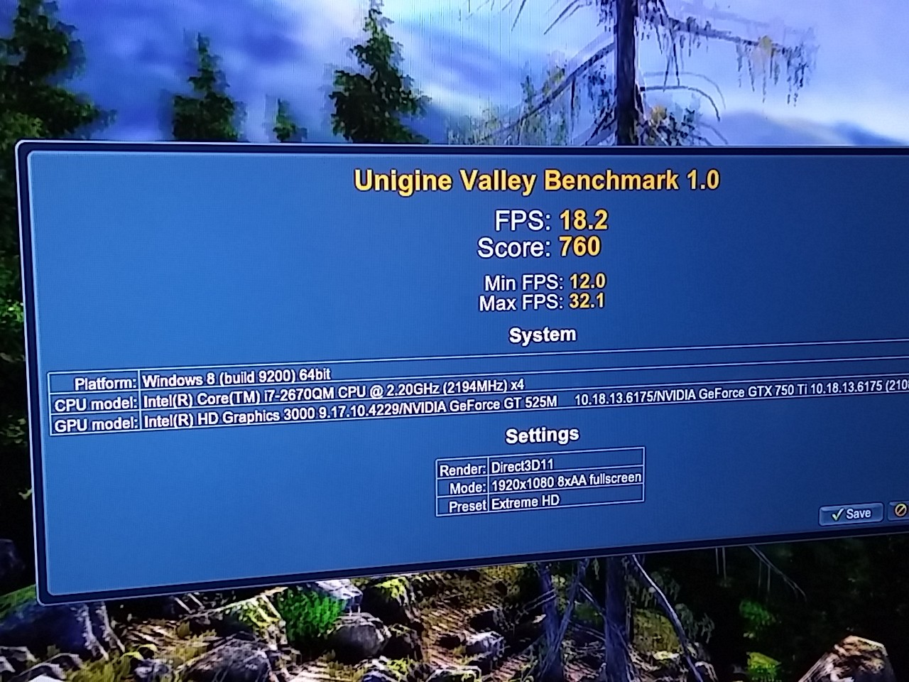

Arkadaşlar herkese iyi akşamlar egpu yapan arkadaşlardan bir valley benchmark örnekleri alabilir miyim
Buyur dostum
Puan olarak dusuk ama gtx760 kullanirken yasadigim fps droplar gitti garip ama 750ti ile daha iyi verim aldim diyebilirim gen1 de kullanmama ragmen. Mesela gtx760 ile A oyununu 15-60 fps arasinda oynarken 750ti ile 30-40fps arasi oynuyorum.

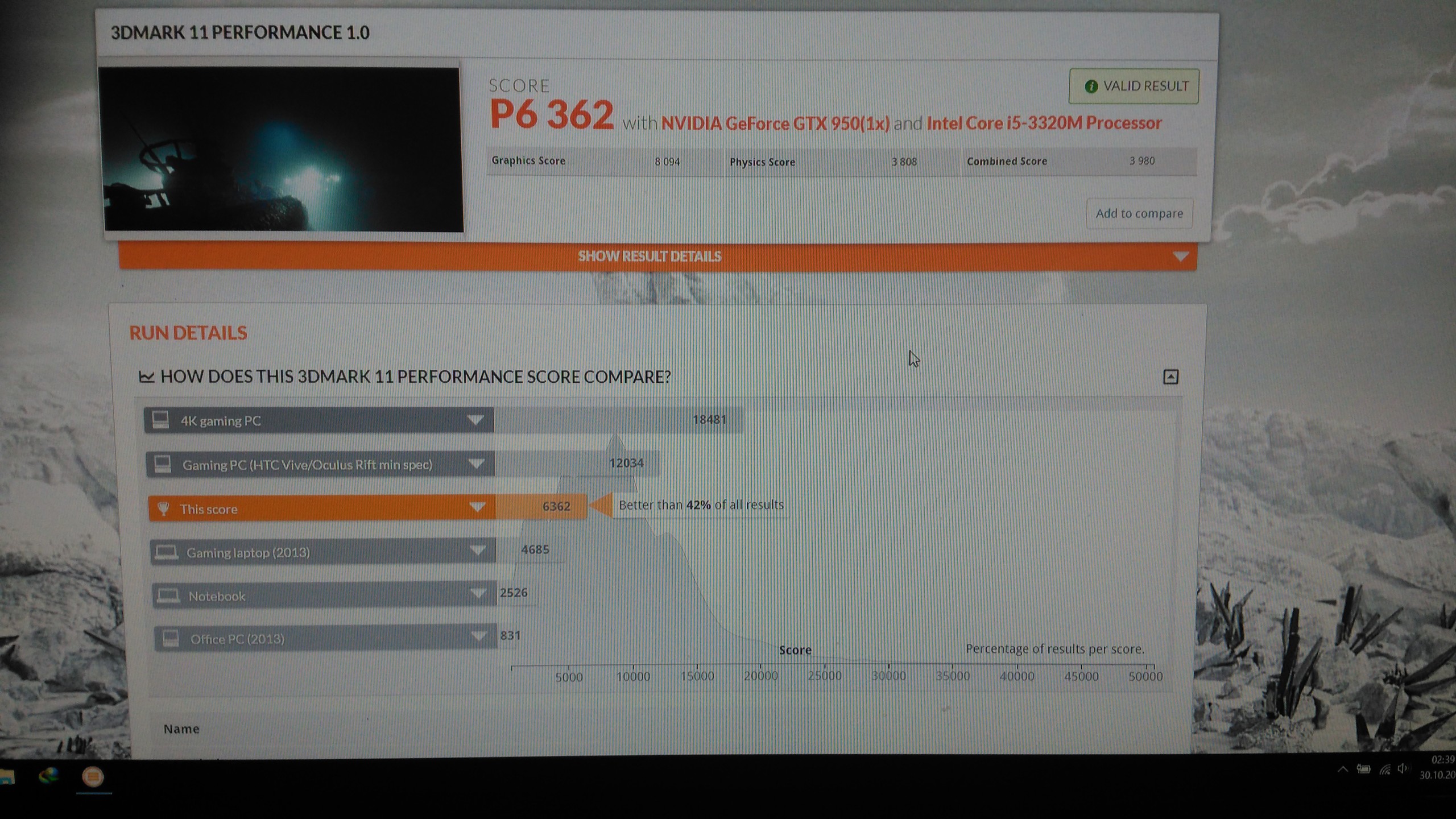

Bu da gtx 950 yi iade etmeden once yaptigim fire strike testi.Oyun testi yapamadim belki daha iyi performans alirdim.
