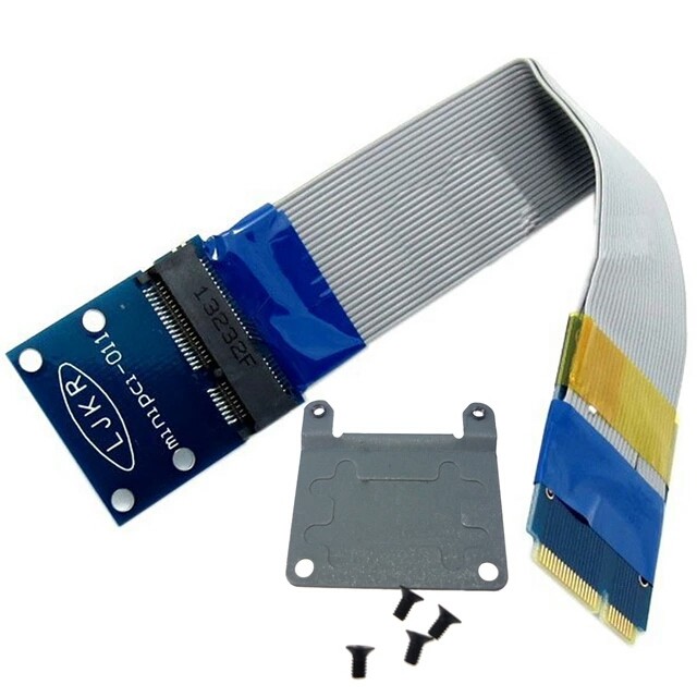

Bu kablodan kullanan var mi ? Performansa olumsuz etkisi olur mu ?
