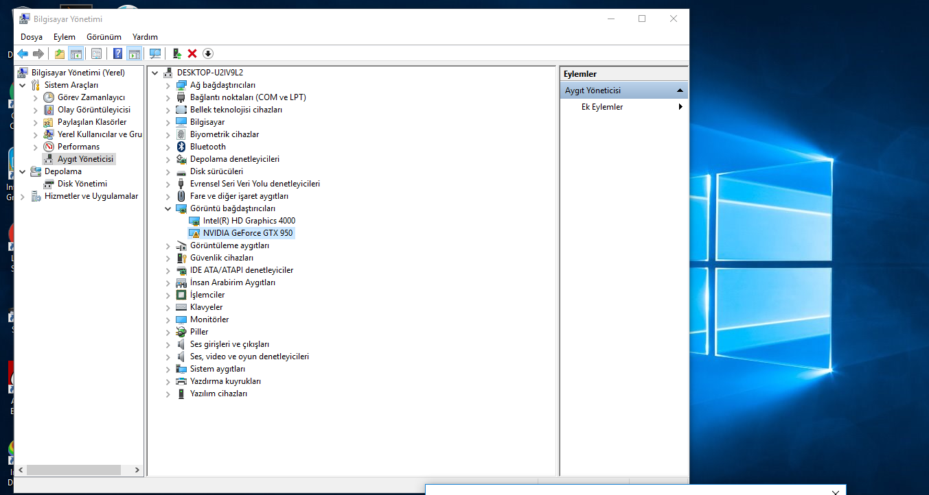

Arkadaşlar bir şekilde girdiğim 40'ıncı mağazadan kabloyu buldum eve geldim hemen taktım bilgisayar driver i gördü amaa şu alttaki uyarıyı verdi ne yapmam gerekir fanda er 15 saniyede bir 3 saniye dönüp duruyor Kod 12 hatası veriyor

kod 12 hatası demek monitör ve driverle alakalı demek
nvidia sitesinden sürümüne uygun driveri indirip kur, sonra cihazı etkisiz hale getir arkasından tekrar etkili hale getir birdahaki açılışında diğer monitöre görüntü gelecektir.
Nvidia denetim masasından physx kartını gtx olanı seçin
External monitör kullanırsanız daha çok verim alırsınız

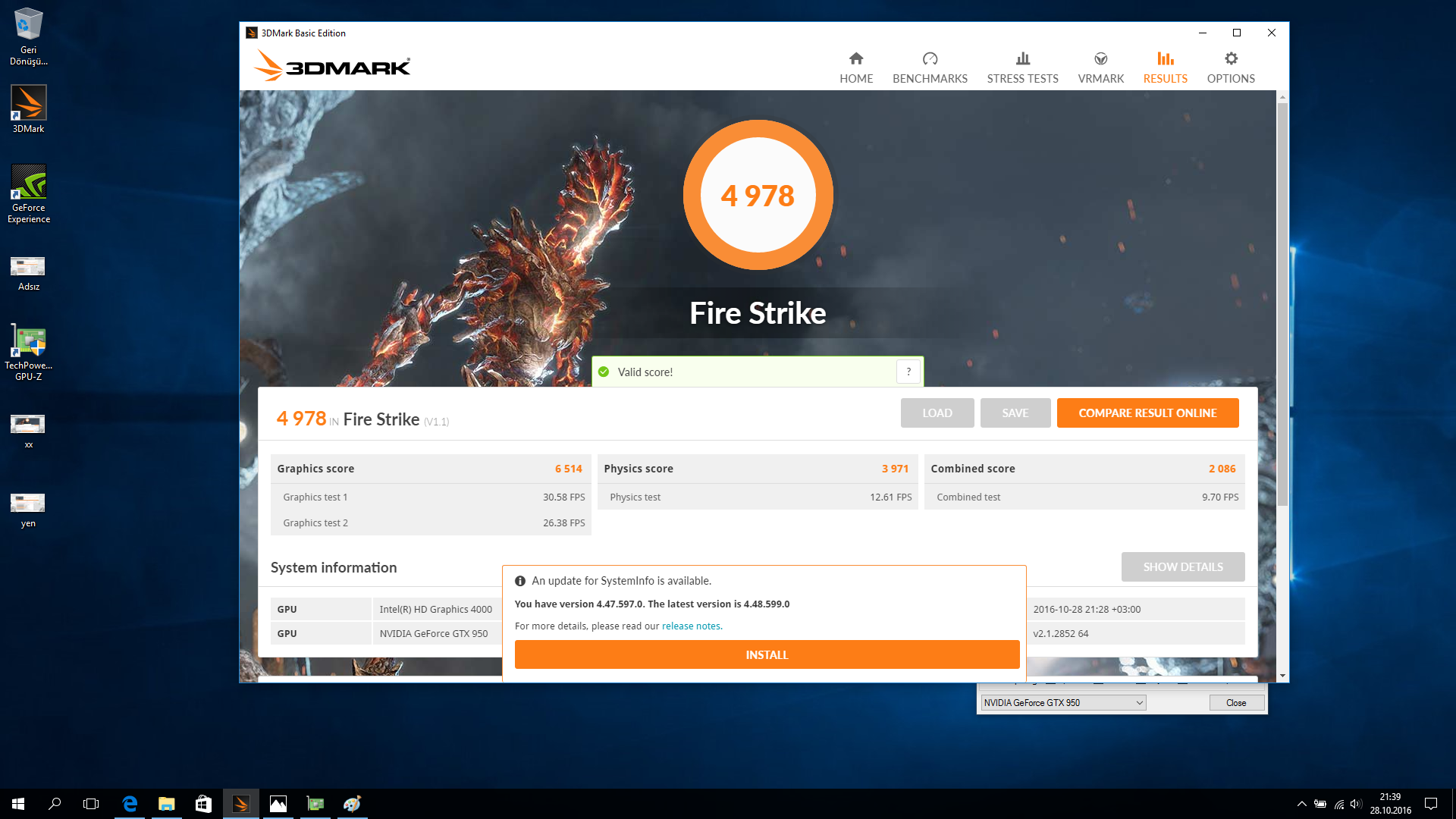

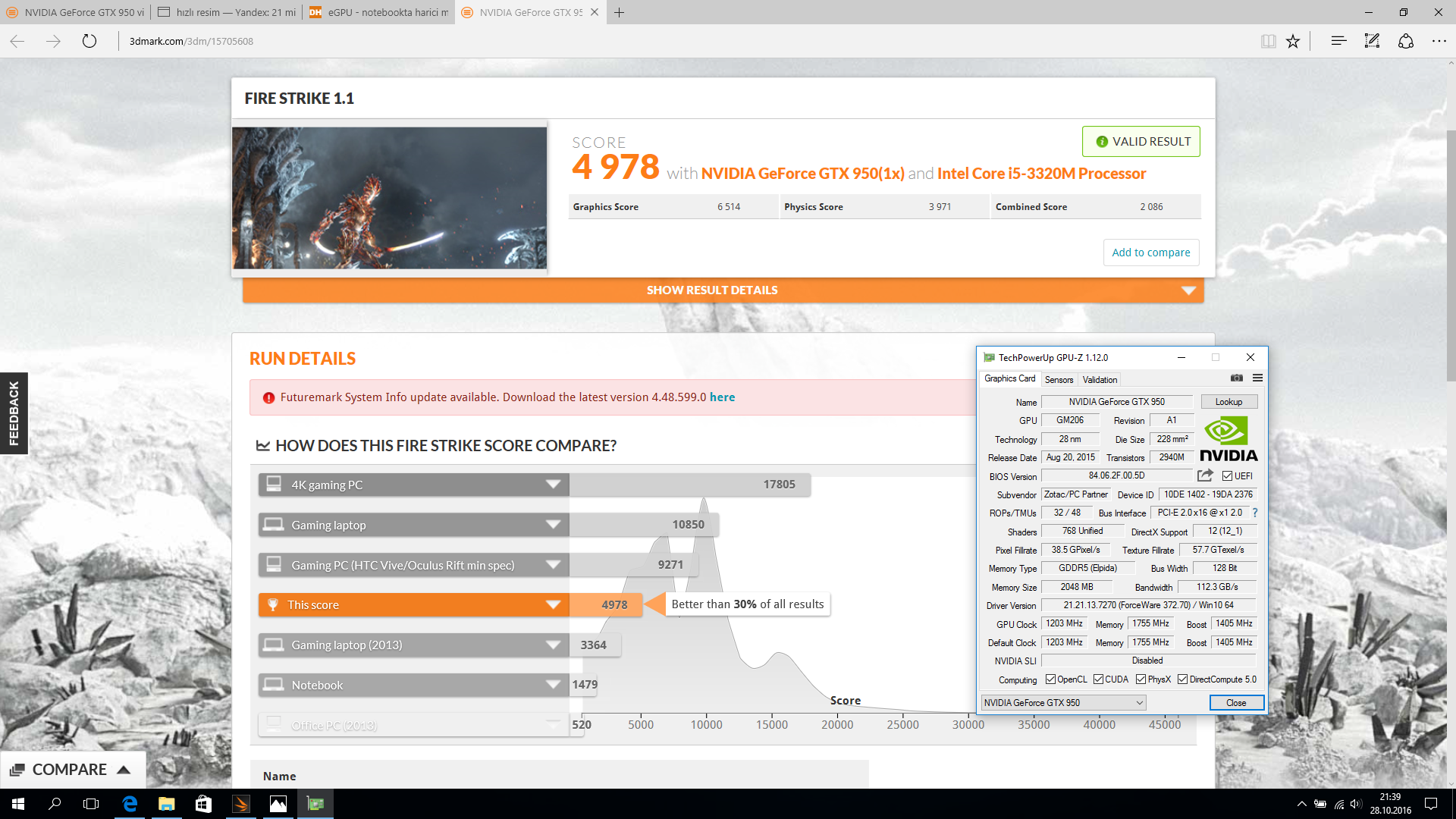

Arkadaşlar bir şekilde ekran kartını çalıştırdım ama ekran kartının arkasındaki girişe sokunca kod 12 hatası alıyorum ama VGA kablosunu laptopa taktım ve sadece monitöre görüntü verince kart çalışmaya başladı hemen benchmark ve GPU-Z resimlerini aldım
sizce durum nasıl ve nasıl kod 12 hatasından kurtulabilirim yabancı forumlara baktım ama öyle şeyler yaılmışki hiçbirşey anlamadım acaba eGpu setupdan ayarlayabilirmiyim o olayı

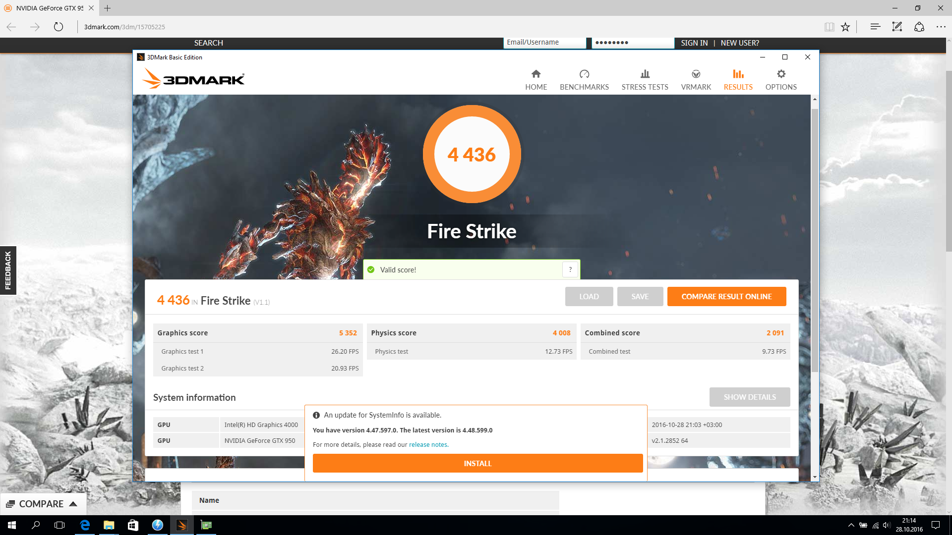

Tekrar merhabalar.Buraya mesaj atmamın ardından vga kablosunu son bir umud ekran kartına taktım ve pc yi uyku moduna soktum.Ardından bir baktım görüntü monitörde kart çalışıyor hemen benchmark yaptım ve...
İlginçtirki bir sonrakinde cpu biraz düşmüş Neyse sıkıntı yok Beyler ordan size nasıl gözüküyor durumlar iyimi Şimdi Witcher 3 yükledim bi onu denicem
Az önce bir süre Witcher 3 oynadım high ayarlarda hairworks,AA kapalı, bir iki gereksiz ayarı kısarak 30-40 arası fps aldım sizce iyimidir normalmidir?cevaplarınızı bekliyorum

iyidir tabi kartını bilmiyoruz ama
Gtx 950
