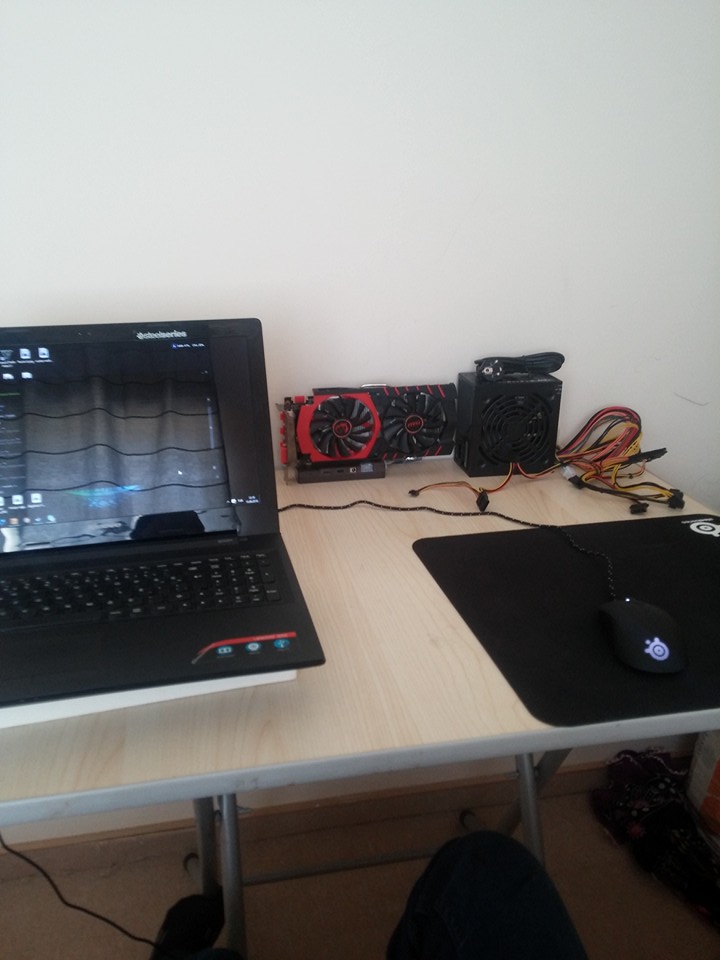

Merhaba arkadaşlar,
2011 yılında aldığım ve halen kullanmakta olduğum Packard Bell LS44-HR 501-TK marka ve model dizüstü bilgisayara sahibim.
Bu bilgisayarda i5 2410m işlemci ve Radeon HD 6650m 1 Gb ekran kartı bulunmaktadır.
Dizüstü bilgisayarımda Intel HD 3000 bulunmamaktadır. (Yada üretici firma tarafından deaktif de edilmiş olabilir bilemiyorum.)
Yani cihazı aldığım günden beri switchable graphics çalışmamaktadır. Aygıt yöneticisinde sadece ve sadece Radeon HD 6650m görünmektedir.
emreaslan.96 arkadaştan e-gpu almıştım. Safe Zone adlı arkadaştan da gigabayte windforce gtx 770 2 gb aldım.
Dün akşam üzeri sistemi çalıştırmak için kurmaya başladım.
Elimdeki 300 watt güç kaynağı bu ekran kartını çalıştırmaya yetmedi.
(Aslında daha önceden elimde 500 watt güç kaynağım vardı. Onu e-gpu için lüks olur diye satmıştım. 50 Tl civarına 300 watt psu almıştım.)
Nvidia'nın sitesinden gtx 770 için enerji tüketim bilgisine baktım 230 watt istiyordu.
Aldığım ekran kartı oc versiyon olduğundan belki daha fazla güç istiyor olabilir. Ya da benim psu sertifikasız olduğundan yetmiyor da olabilirdi.
Sonuçta yeni bir psu aldım. Sistem bu sefer çalıştı ve win 10 ekran kartını gördü.
İnternetten güncel sürücüyü kurup, harici monitörden çıkış alacak şekilde sistemi ayarladım.
Dün akşam ekran kartını sorunsuz bir şekilde çalıştırdım, fakat herhangi bir benchmark programı çalıştırıp performansını karşılaştırmadım.
Bu bağlamda bana benchmark test programı önerebilir misiniz? Hangi testleri yapmalıyım? Nelere dikkat etmeliyim?

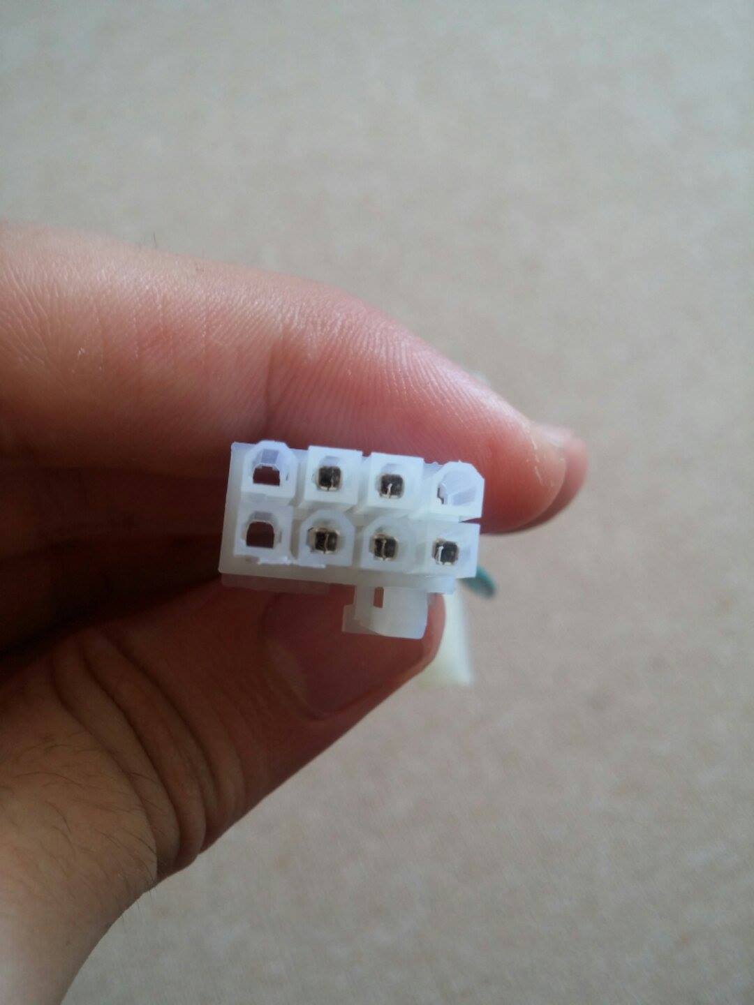

arkadaşlar kutunun içinde ekran kartı power kablosu cıkmadı n11 de gordum 6pin ekran kartıda 6pin illa yurtdısındanmı almam gerekiyor yoksa n11den alsam olurmu
birde fotodaki kablo neden pinimi eksik yoksa oylemi o psuda takacak kablo bulamadım yardımcı olursanız çok sevinirim.
Bu mesajda bahsedilenler: @WarghasmTR @Hell_Lamer
eğer kablo bu şekildeyse n11 dende alabilirsiniz farketmez.Pini eksik değildir çünkü benimkiside aynı öle
https://mini.donanimhaber.com/images/upfiles/2314046/de63123d-4ee7-4fdd-971e-6eebb285b02e.jpg
< Bu mesaj bu kişi tarafından değiştirildi Salih-1 -- 9 Ağustos 2016; 18:15:02 >
hocam aynısı yok 6pin to 6pin sadece yabancı ulkede var
Bu mesajda bahsedilenler: @Salih-1
hocam banggood tan sipariş ettir 15 güne geliyor.
