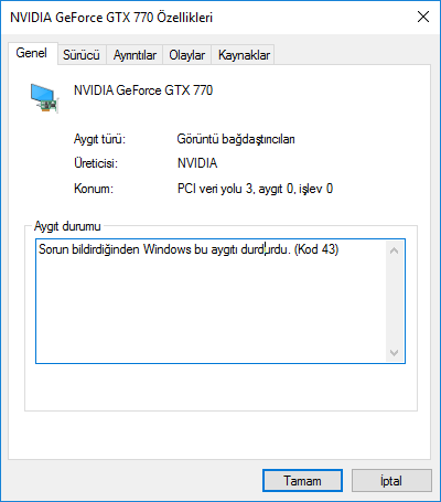

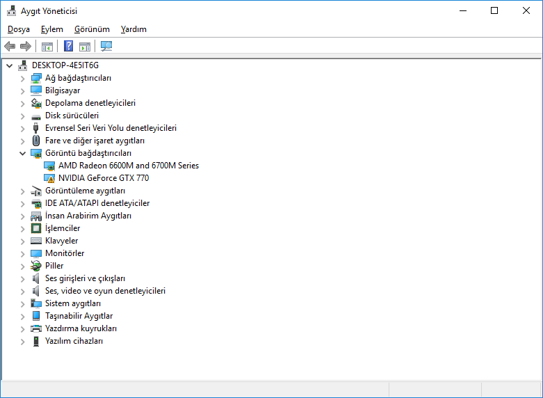

Daha önce e-gpu aparatı ile Gigabyte windforce gtx 770 2 gb oc ekran kartını sorunsuz bir şekilde çalıştırdığımı yazmıştım.
Windows 10 üzerinde sıkıntısız bir şekilde kullandığım ekran kartım, win 10 için yıl dönümü güncellemesini kurunca çalışmaz oldu.
Aygıt yöneticisinden baktığımda ise gtx 770 ekran kartımın üzerinde sarı ünlem işareti var.
Ayrıca "Sorun bildirdiğinden Windows bu aygıtı durdurdu. (Kod 43)" yazıyor.
Win 10 yıl dönümü güncelemesinden önceki sürüme geri dönüş yaptım. Yani ekran kartının düzgün çalıştığı win 10 sürümüne.
Fakat aynı sorun devam ediyor. ekran kartım çalışmıyor.
Ekran kartım arızalı değil. Nereden mi biliyorum.
Kullanmış olduğum bilgisayarımda ubuntu ve mac osx 10.11.6 kurulu.
Bu işletim sistemlerinde ekran kartım ile harici ekrandan görüntü alabiliyorum.
Yani ekran kartım sağlıklı bir şekilde çalışıyor.
Bu sorunla karşılaşmış olanınız ve çözüm yolunu bileniniz var mı acaba?
Bir haftadır uğraşıp duruyorum. Win 10' u defalarca kurdum kaldırdım olmadı maalesef.
Yardımlarınız için şimdiden teşekkürler.

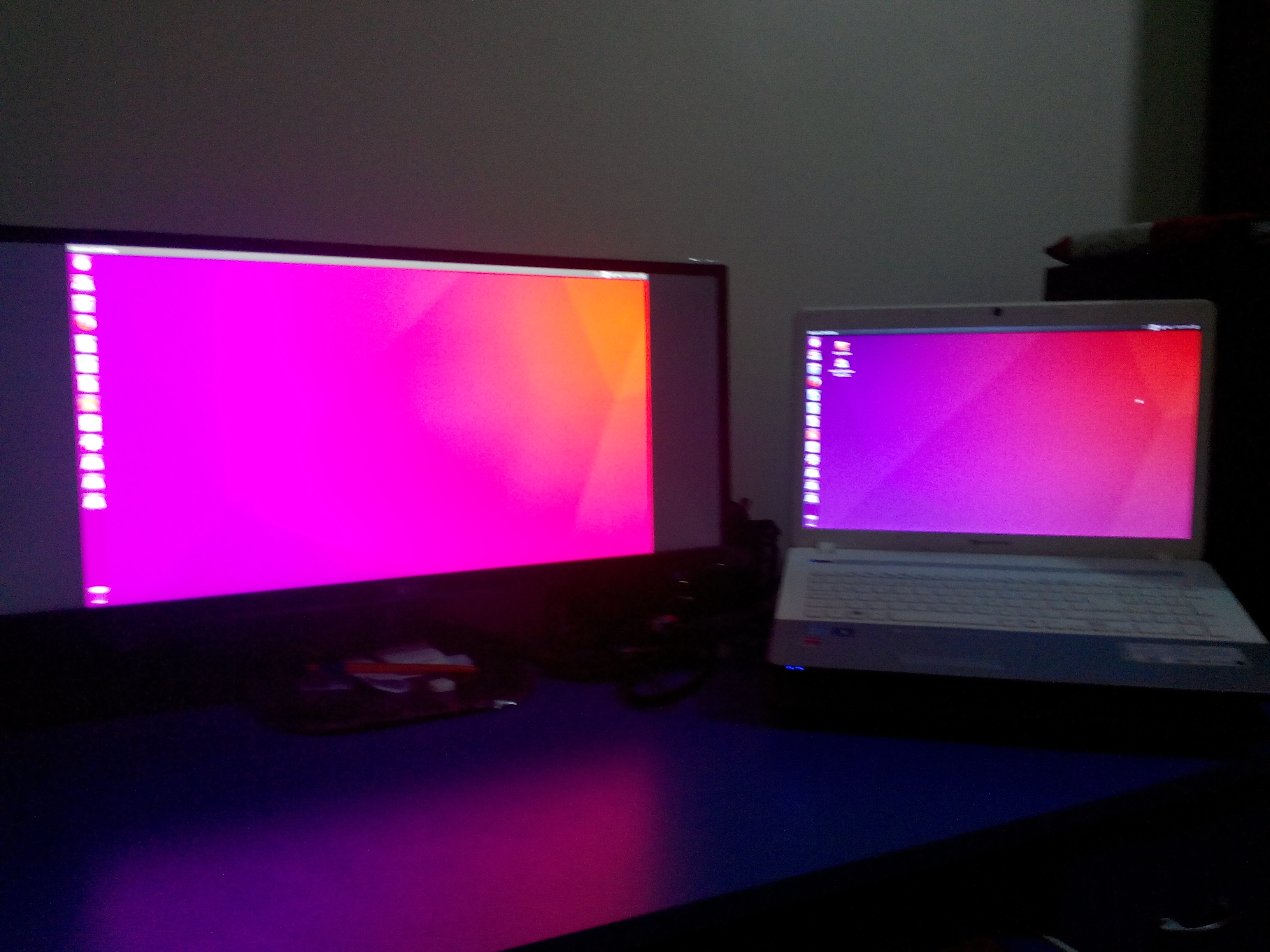

Linux ve mac os üzerinde sorunsuz olarak kullandığım ekran kartımın win 10 annyversery üzerinde neden çalışmadığı ile ilgili araştırma ve denemeler yaparken sorunumu kazara çözdüm.
Belki benzer duruma düşen ve ekran kartını kod:43 sorunu yüzünden kullanamayanlar oluyorsa tesadüfen bulduğum çözüm işlerine yarayabilir.
Tesisat hazırlanmış ve sürücüsü kurulu ekran kartı e-gpuya bağlı olarak dizüstü bilgisayarı başlatıyorum.
Win 10 annyversery açılınca aygıt yöneticisinde ekran kartı görünüyor, fakat sarı ünlem ve kod:43 nedeni ile kullanılamıyor.
Bu durumda win 10 açıkken hdmi kabloyu e-gpu dan çıkarıp aygıt yöneticisine donanım değişikliklerini tara diyorum.
Bu durumda ekran kartı aygıt yöneticisinde yok oluyor.
Yine Win 10 açık iken Hdmi kabloyu tekrar e-gpu aparatına takıyorum. Win 10 otomatik olarak ekran kartını görüyor ve harici monitörüme görüntü veriyor.
Sistemi kapatıncaya yada sistemi yeniden başlatıncaya kadar sıkıntısız sorunsuz kullanabiliyorum.
Linux ve mac os da böyle bir sıkıntım yok.
