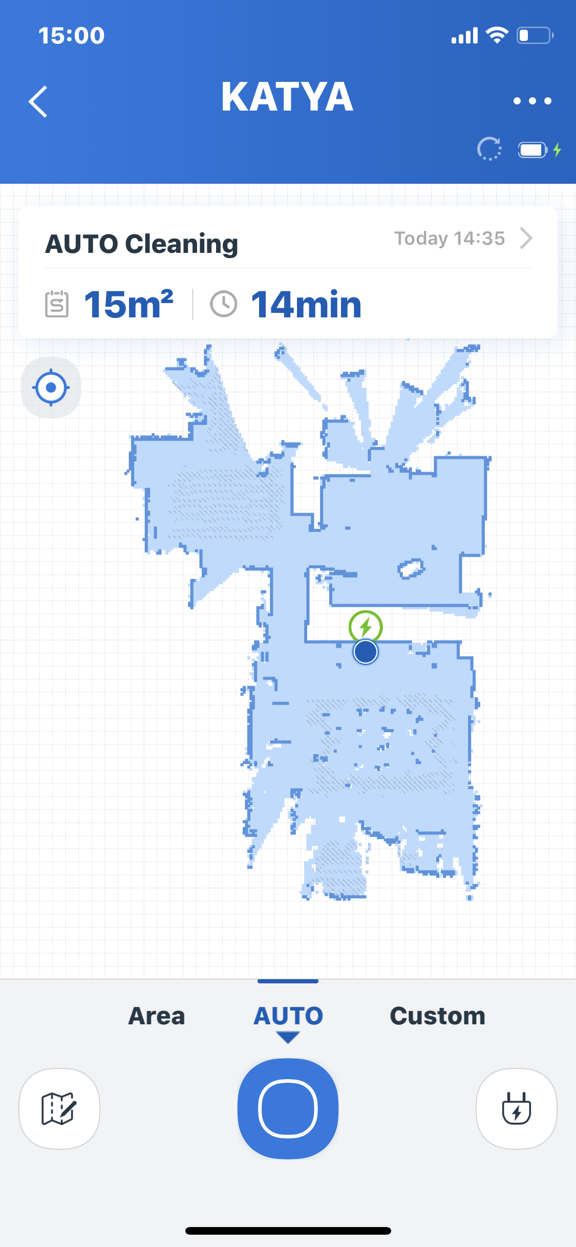

Ben de 950 kullanıyorum, son 1-2 haftadır arada haritayı yamulttu, bazen temizlik bitmeden bitti dedi, genelde durdurup locate yapıp veya tekrar başlatarak işi çözdüm, heralde yazılımsal sorunlardır diye düşündürdü

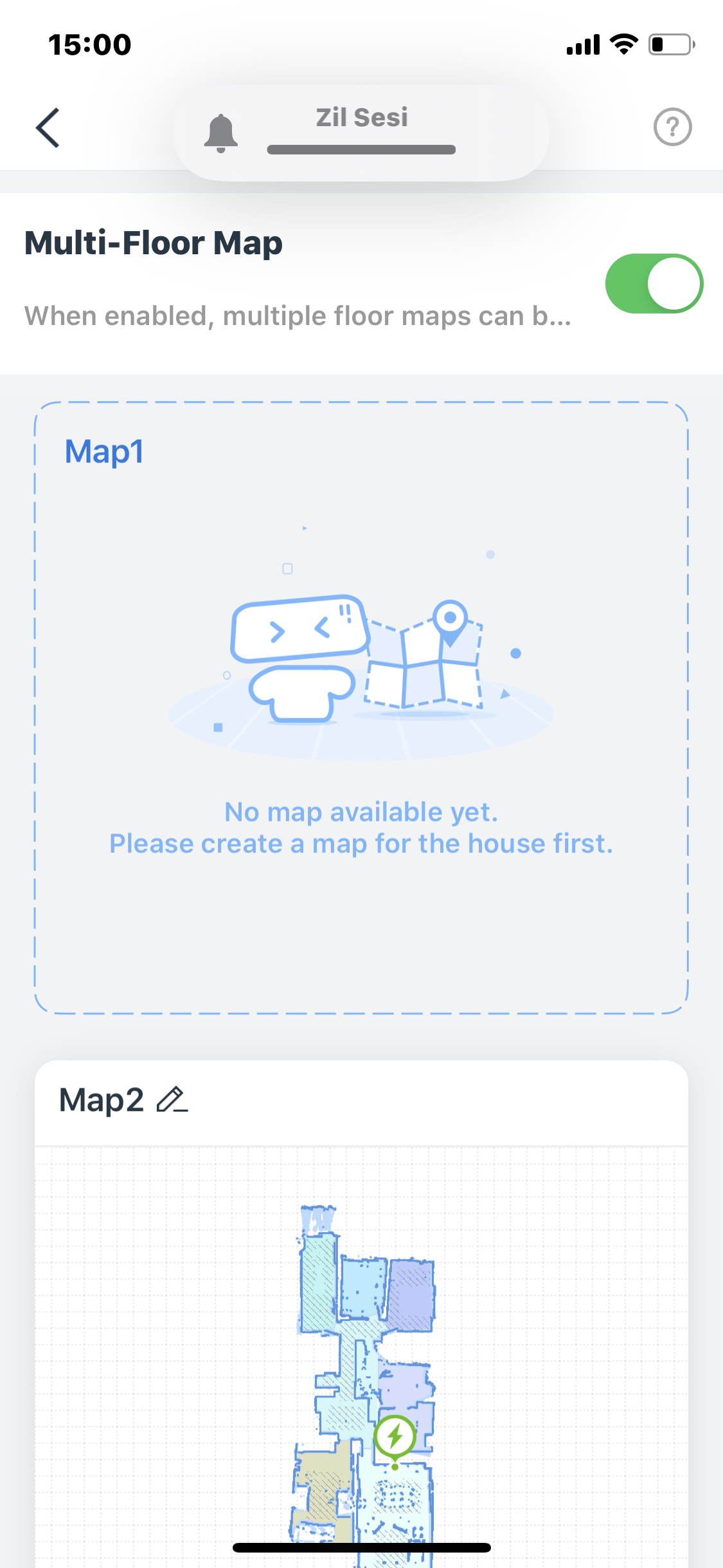

Bir hafta önce evi süpürttüm. Haznesini temizledim. Dock’unda Bırakıp yazlık eve gittim. Bugün geldim ev süpürteceğim ama harita gitmiş. Map2 de harita duruyor ama onu mümkün değil ekrana getiremedim.
Güya bu cihazlar uzaktan kullanmak için ama ben yakından bile kullanamıyorum:(
Şimdi çalıştırdım yeni harita çıkartıyor. 15 günde ikinci haritası.
Arkadaşlar haritayı geri getirdim. Belki birinin işine yarar diye yazmak istedim.
Sağolsun Bir arkadaşın yönlendirmesiyle, “resed current map” seçeneğine tıkladım. Mevcut haritayı silmek istiyor musunuz? Diye sordu. Evet seçince ekrandaki o sonradan çıkan bozuk harita silindi ve map2 deki eski düzgün harita ekrana geldi.
