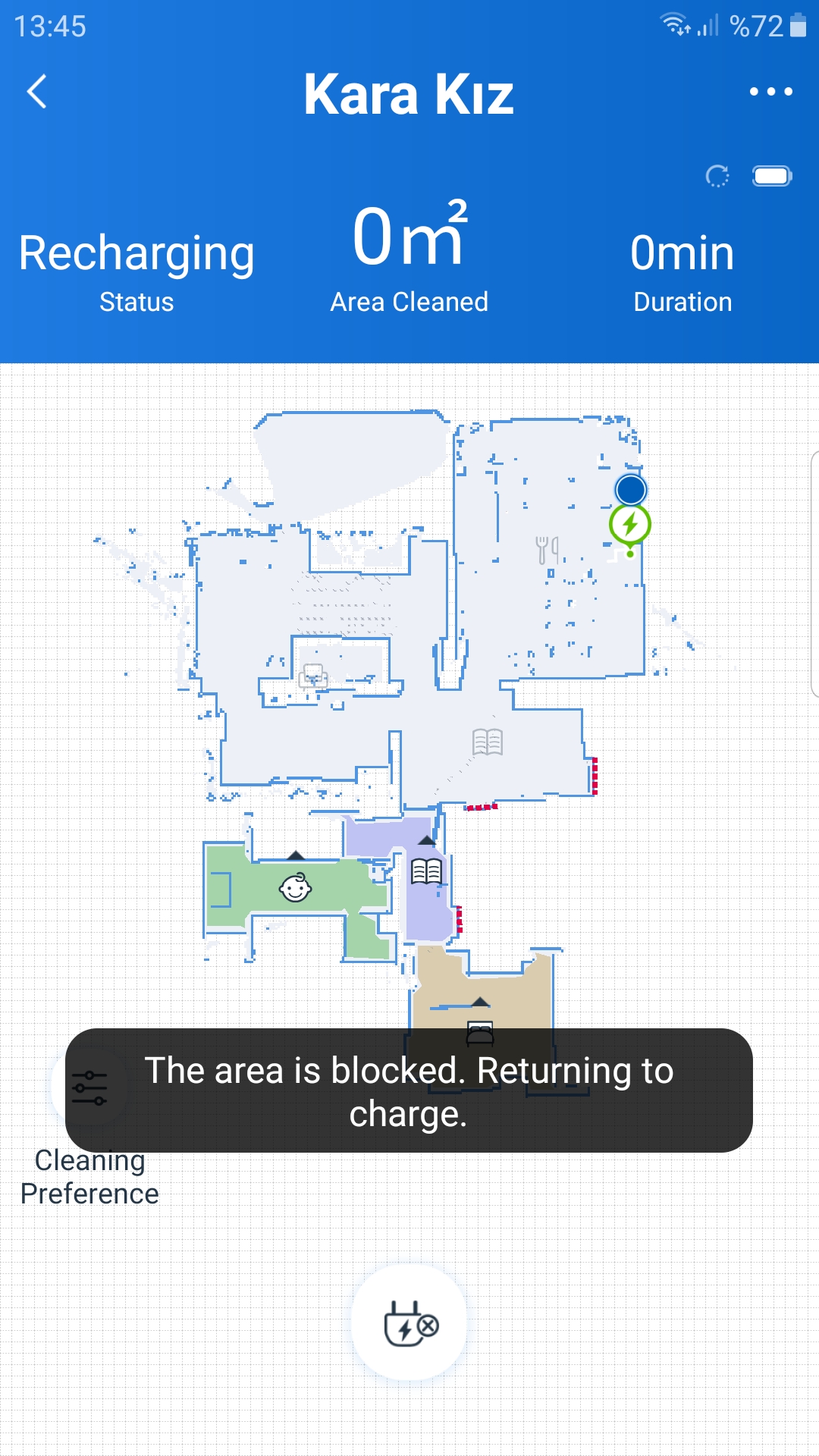

Ali Hocam , sabah iki alanı süpürttüm ardından moplattım.Şimdi kalan üç alanı süpürtmek istiyorum ancak fotodaki bloklandı mesajı alıyorum. Herhangi bir ayarla oynamadım. Üç dört defa denedim aynı uyarıyı verdi. Çözümü nedir acaba?
Robot docktan çıkıyor 1 metre ilerliyor ve tekrar docka dönüyor.

Lidar dönüyor mu, kontrol edebilir misiniz?
Bu mesajda bahsedilenler: @Exper1980 @tutunkolonyası

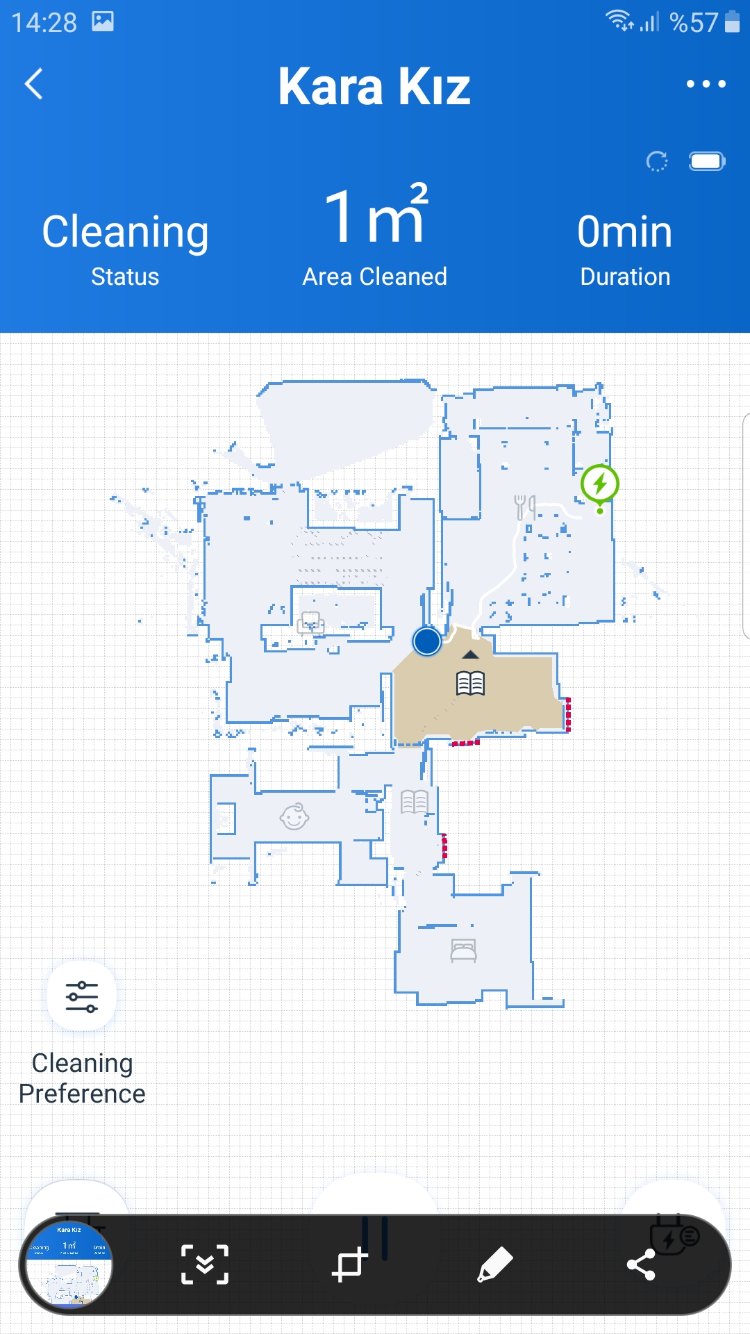

Bu alanı seçtim. Şu anda gitti ve süpürüyor. Hiç sıkıntı yokmuş gibi. Şu anda seçili alan için çalıştı.
Lidar tepedeki çıkıntı olan şeyse dıştan dönmüyor. Eğer içten dönen bişey varsa o da görünmüyor.
Cihazı bir masanın üzerine koyun, çalıştırın ve eğilip o kulenin içindeki silindir kısım dönüyor mu bakınız efendim.
Ama sanırım çalıştırmışsınız, o zaman sorun mekanik değil zaten.

Evet, dönüyor Ali Hocam. Şimdi bloklandı dediği alana tekrar gönderdim. Gitti görevini yapıyor .

hocam sanırım sabah temizletirken diğer 3 alana giriş yolundaki kapıyı kapalı tutmuşsunuz, haritada duvar olarak algılamış eşiği. dolayısıyla da bir sonraki temizliğe başlarken o bölgeye geçiş yok diyerek dock'a geri dönmüş her seferinde. böyle durumlarda o eşiği tekrar açık görmesini sağlayacak bir alanı temizlettikten sonra istediğiniz kısımlara yönlendirirseniz sorun yaşamazsınız. zaten daha sonra siz de bu şekilde yapmışsınız.
Evet, hocam kesinlikle tespitiniz doğru. Sabah o kapı kapalıydı ve cihaz bir türlü gitmedi. Sonra bir önceki alanı temizletirken kapı açıktı ve ondan sonra gitti. Tecrübenizi aktardığınız için çok teşekkürler...
