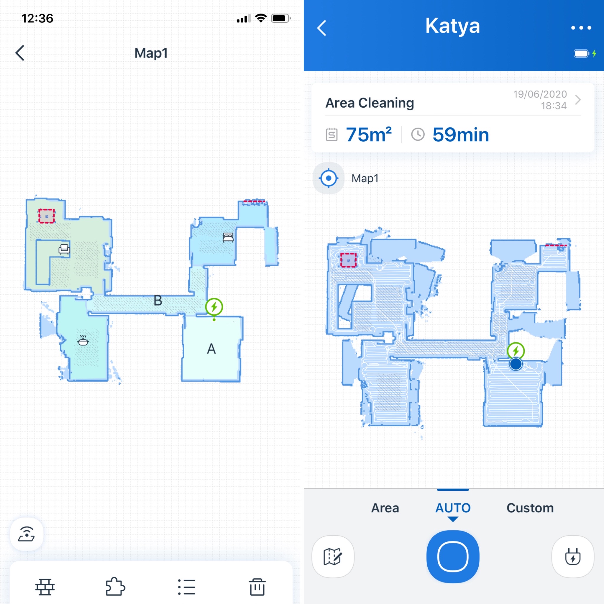

Tarama sonrası oluşan haritam düzgün
Ama her temizlikte kendini güncelleyen haritamda bir kayıklık görünüyor. Bu güncellemeleri silip ana harita ile temizlik yaptıramaz mıyız ? Her şeyi silip ana haritalamayı da mı baştan yapmak gerekiyor ?
Bu kaymaların kalıcı olmaması lazım.
Bu mesajda bahsedilenler: @major24
Hocam temizliğin birinde sadece salonda böyle bir kayıklık olmuş. Ama harita güncellediği için görüntü BÖyle kaldı. Sonraki temizliklerde düzgün temizlik yapıyor ama görsel anlamda salon kayık hali ile bindirmeli görünüyor.

Ana harita düzgün duruyor ise problem olmaması lazım. Siz temizlik geçmişinden bakarken sadece bu kaymayı görüyorsanız ve temizlikte problem yok ise yine önemli değil diye düşünüyorum.

Ana harita düzgün. Temizlikte de sorun yok. Ama Her programı açtığım anda karşıma çıkan güncel harita görüntüsünde kayık görsel çıkıyor karşıma.

Kullanıma etkili birşey değil ki bu ben olsam çok üstünde durmazdim ama illa birşey denemek isterseniz o sayfada sol üstte relocate tuşuna basıp bittiğinde o odayı tekrar bir süpürüp deneyebilirsiniz.
