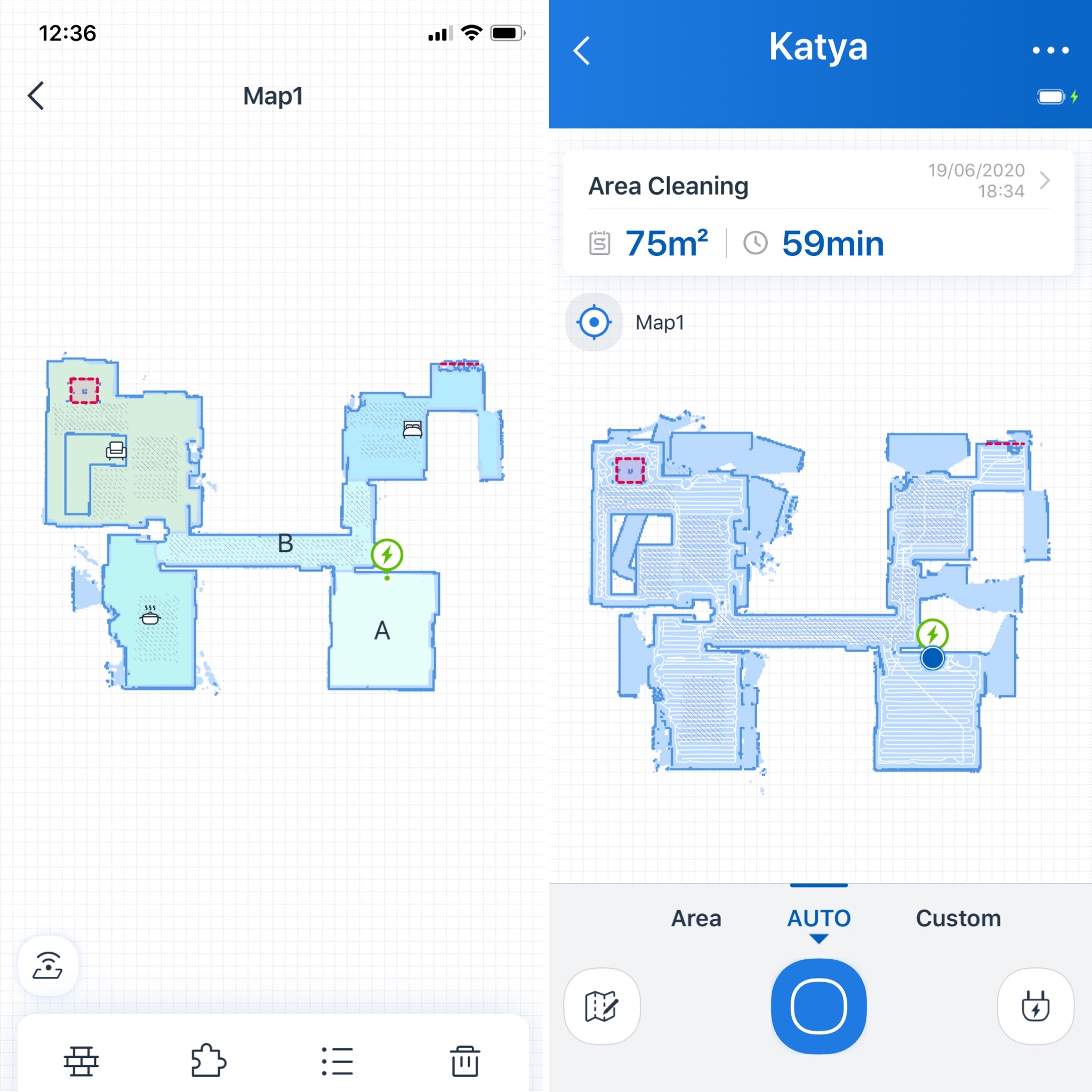

İlk haritalamada bütün temizlik yapacağınız alanları açmalısınız. Aksi halde area temizliklerinde harita kendini güncelliyor ama ilk harita güncellenmiyor. Bu sebeple ilk taramada kullanacağınız kullanmayacağınız tüm alanları açın. Sonra ham haritada istediğiniz gibi bölüp harflendirin.
Benim sorum şu, ilk haritalama sonrası sınırlarımız herşeyimiz belli oldu. Peki area ile değil de auto ile temizlik yapsak, bu Ham harita ile temizlik yapar ve temizlik sonrası ham haritayı günceller mi ? Yoksa silip sıfır tarama mı yapmalı ?

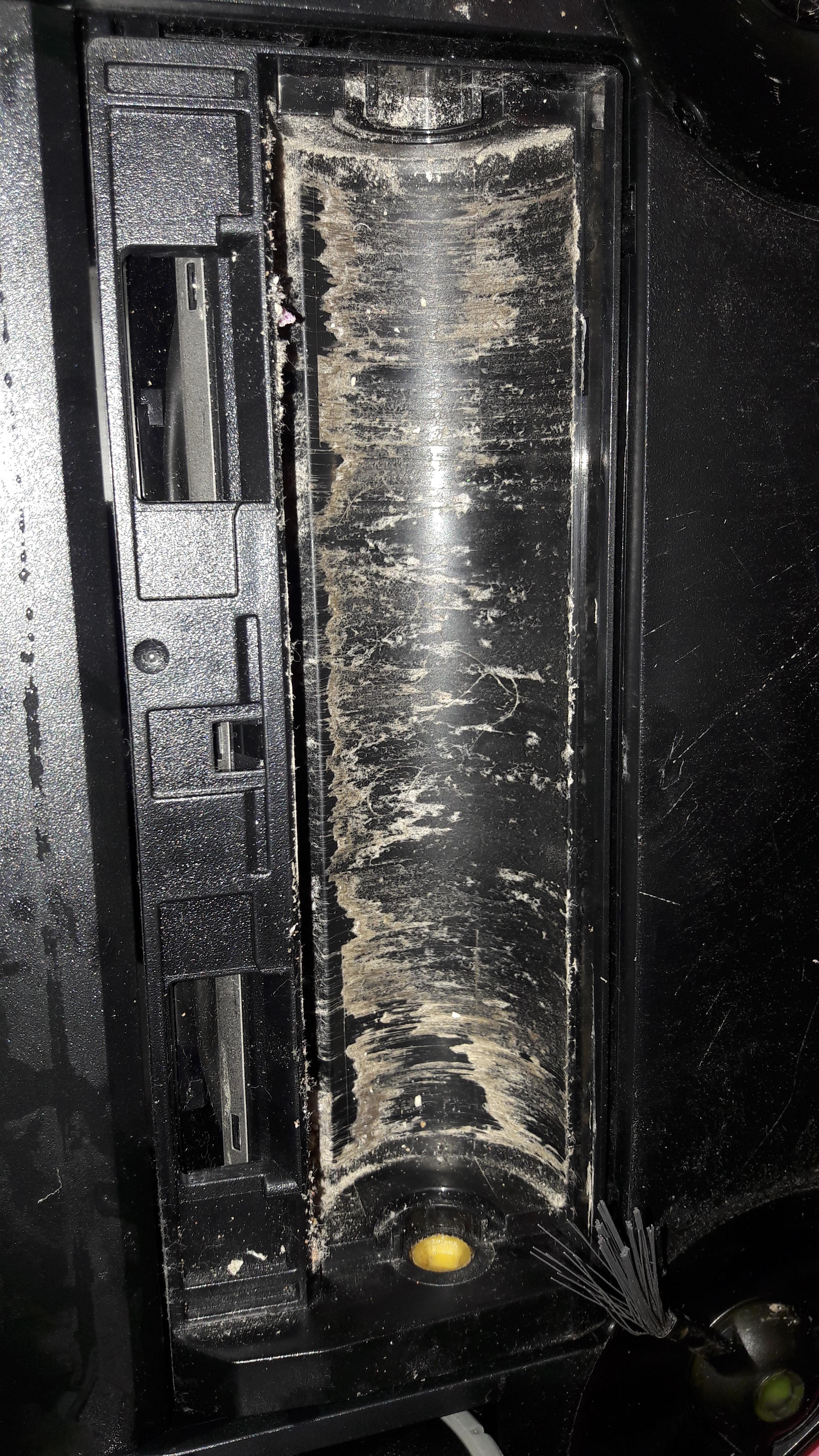

Bu açıklamalardan sonra bir de sorum olacak. Resimde görülen kısmı çıkarmadan mı temizlememiz gerekiyor, yoksa çıkarması basit midir?
Merhaba
İyi günlerde kullanın ama bu resim sıvılı. Yani bu robot ıslak bir yerlerden geçmiş. Hatta izlere bakılırsa bunu alışkanlık haline getirmiş.
Cihazın mop takılabilir olması ıslak zeminlerde kullanılabileceği anlamına gelmiyor, geri dönülmez kart arızalarına sebep olabilirsiniz.
Alkolsüz ıslak mendille temizleyebilirsiniz, sökmekle uğraşmayın.

Area modda süpürünce ilk taramadaki harita hiç güncellenmiyor aslında. Çünkü hep o haritada odalara tıklayarak gönderiyorsunuz.
İlk haritalama sonrası area mod yerine auto mod ile temizlik yaptırsak ana haritayı günceller mi ? Onu sanırım kimse denememiş.
Bu mesajda bahsedilenler: @ramses88
Evet guncelliyormus, ecovacs helpdesk cevap yazdı.
Bildiğim önce sınırları dolaşıyor İlk yaparken çevreyi çiziyor sonra içlerini temizliyor ancak ilk haritadan sonra ise sanırım haritada en yakından uzağa gider. Ben ilk harita çıktıktan sonra hep area Dan seçerek veya takvimleyerek yaptım.
Bu mesajda bahsedilenler: @Haticenurkc
Areadan istedigim sıra ile tüm evi seciyorum hatta sabah belli saate kuruyorum, tüm evi temizliyor kayıtlı olduğu içinde hiç uğraşmıyorum.
