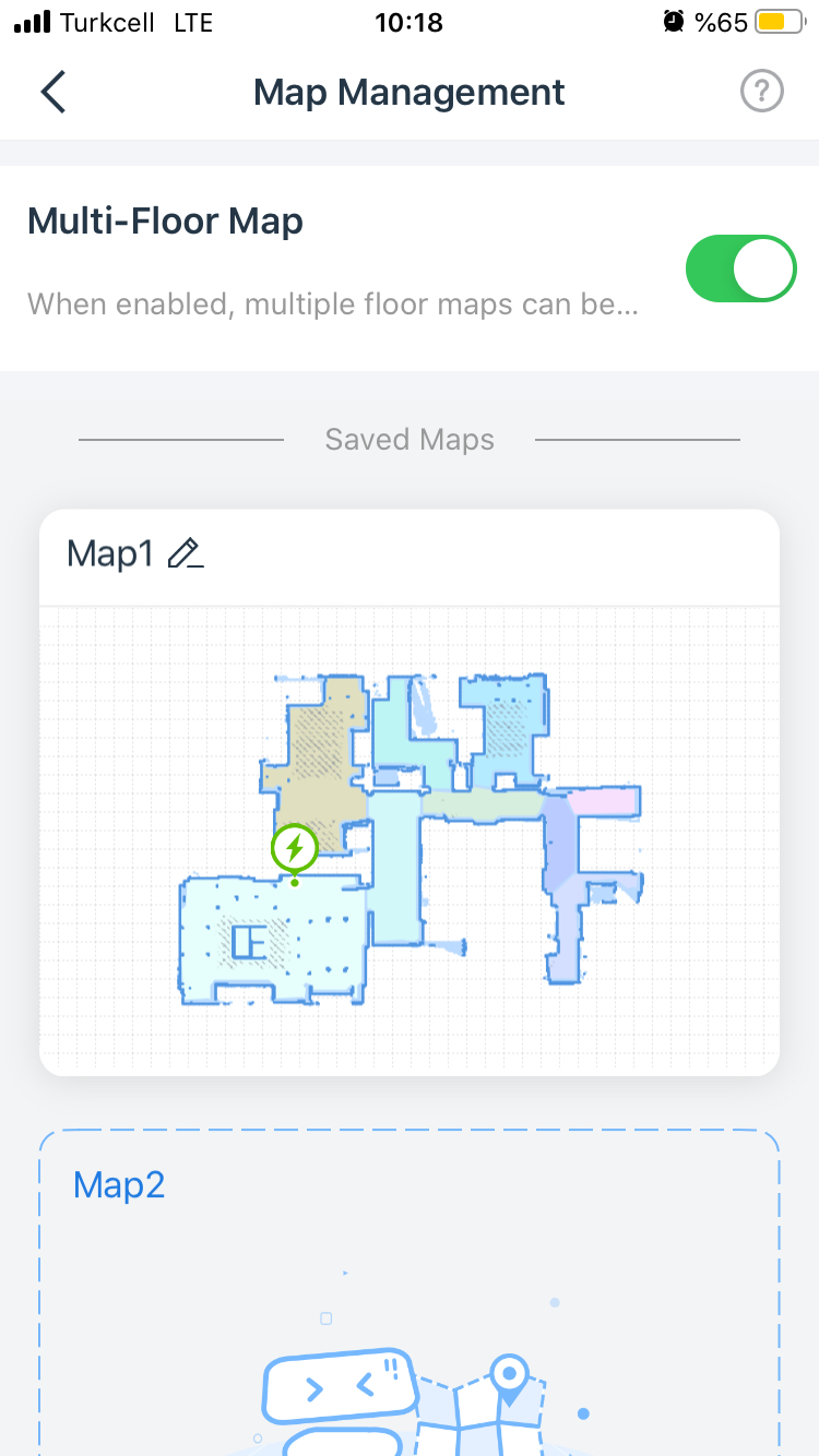

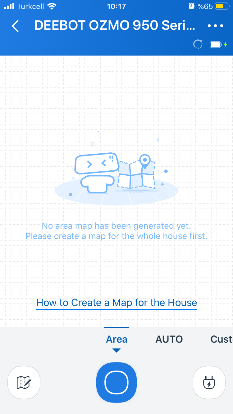

Merhaba,
Çıkardığımız harita ana ekranda kayboldu. Saved mapste görüyorum ancak bir türlü geri getiremedim ne yapmam gerekiyor?
Aynı şey bende de oldu. Ana ekranda harita görünmüyor ama Haritalarda kayıtlı duruyor. Ne yapmak gerekir?
Denerim teşekkürler
Bu mesajda bahsedilenler: @gamgam
2. Sol alt köşede bulunan harita ikonu içerisinde "Multi-Floor Map" aktif hale getirilir.
merhaba, tek katlı bile olsa bu seçeneği aktif hale getirmeli miyiz?
tavsiyeniz üzerine ozmo 950 aldık bizde :) kargo geldi bakalım ilk çalıştırmayı yapacağız akşam.
Evet harita üzerinde düzenleme yapabilmek için aktif hale getirmelisiniz.

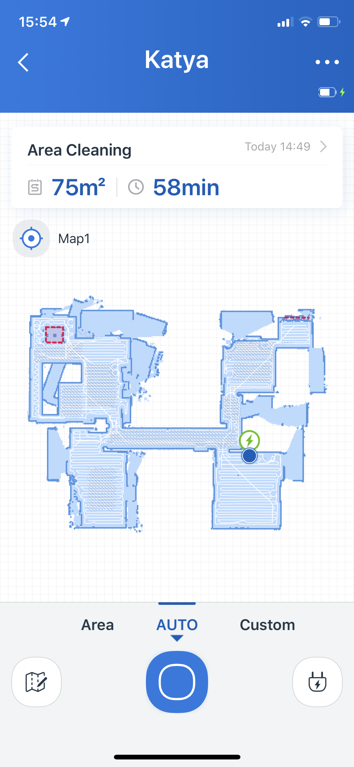

İlk temizlik olduğu için o kadar çok çıkmış hocam. 6. Temizliği yaptım artık fix en sondaki gibi çıkıyor.
Koridordaki yeni aldım, 1 kere yıkandı. Elimle yokladığımda halıyı pek gelmiyor. Neyse alışacaz artık.
Ama dün neden oldu bilmiyorum salonda kayıklık olmuş. Bir kısmını temizlememiş kayıklık yüzünden. Bugün tam temizledi ama dünkü kayıklık görüntüsü devam ediyor hala. Bunu nasıl düzeltebiliriz ?

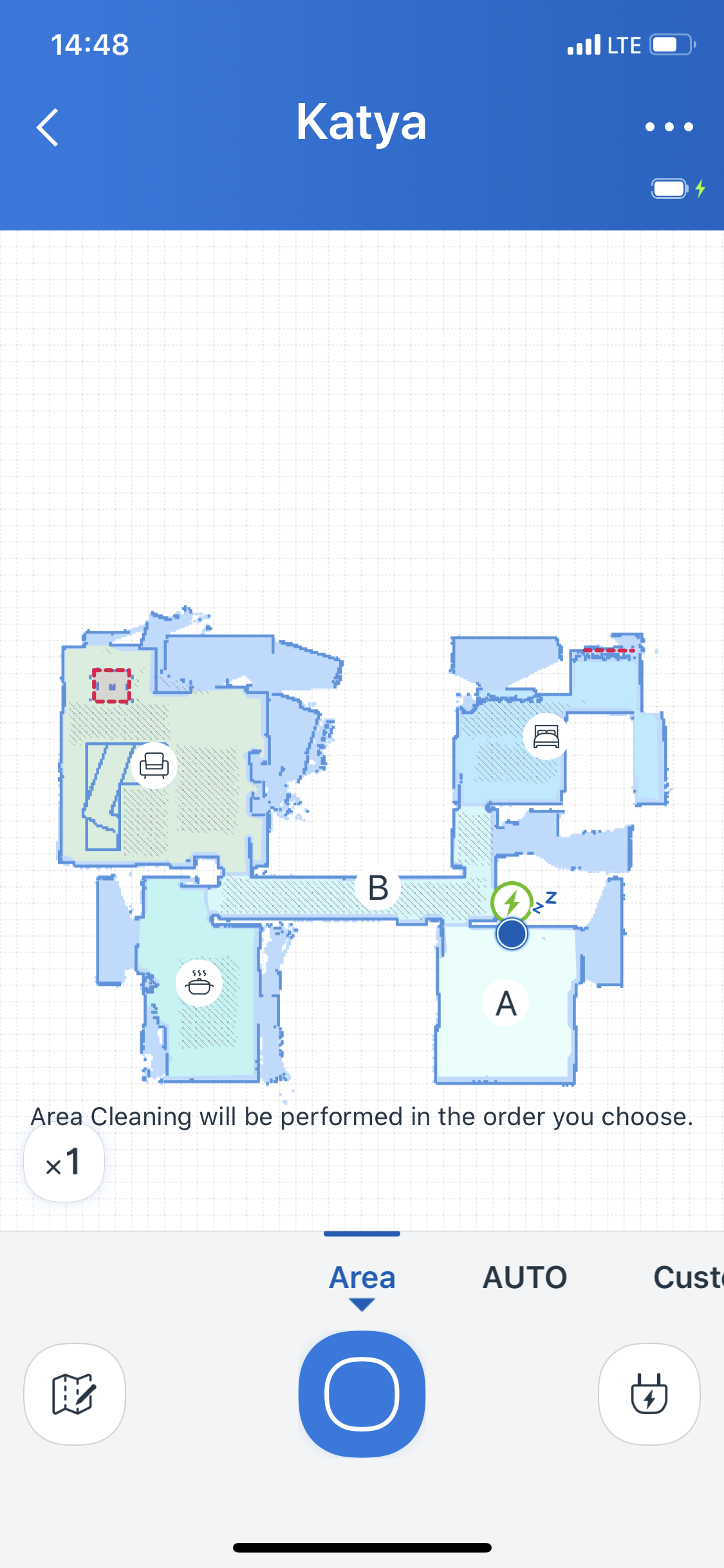

Ben de evdeki tadilat bittikten sonra bugün ilk defa şarj edip kullandım. Çalıştırma talimatlarını izledim ve hiç sorunsuz kurulum yapıp ilk haritalamayı yaptım. Odaları böldüm, birleştirdim, ikonlarini ekledim, girilmez alan yarattım. Mop hariç tümm fonksiyonları denedim, sorunsuz çalışıyor.
Imalat kalitesi oldukça güzel, kutusuna kadar özenerek yapılmış.
Aşağıda evin haritasını görebilirsiniz, gerçekten çok iyi bir harita çıkarttı. 75 dakikada sessiz modda tüm evi dolaşıp İlk haritayı çıkarttı ve pili çok az harcadı diyebilirim.
Müthiş, harika görünüyor.
Güzel günlerde kullanınız.

Her temizlikte haritayı güncelliyor makina. Nasıl becerdiyse Temizliğin birinde salonumu kaydırmış ve öyle kaydetmiş. Şimdi her temizlikte görsel anlamda olması gereken ile kayık görüntü üst üste görünüyor. Bunu nasıl düzeltebiliriz ?
- tüm yeni verileri silip ilk taramadaki haritayı kullanamaz mıyız ?
- Reset atıp sıfırdan kurulum mu yapmalıyız ?

Haritalama bittikten sonra, odaları birleştirme, ayırma oldukça pratik. Sadece bölerken duvarlara paralel şekilde çizgiyi çekmeniz gerekiyor ve çok küçük bir alanı bölmeye çalıştığınızda hata veriyor.
Odalara otomatik harf atıyor siz ya bunu ya da ikonları kullanabiliyorsunuz. Isimlendirme yok.
Harita renkleri vasat, yan yana odaları bile yakın renklerde gösteriyor daha kontrast renkler olsa daha iyi olurmuş.
Sanal alan veya duvar oluşturmak kolay ancak telefon ekranından yapıldığı için tam olarak istenen alanı çevirmek çok pratik değil, çek büyüt küçült biraz ugrastirabiliyor.
Genel temizlik için area dan odaları sıraya sokarak temizlik yapmak yine çok kolay, sadece bir odayı 2-3 defa temizle ayarı yok veya ben bulamadım.
