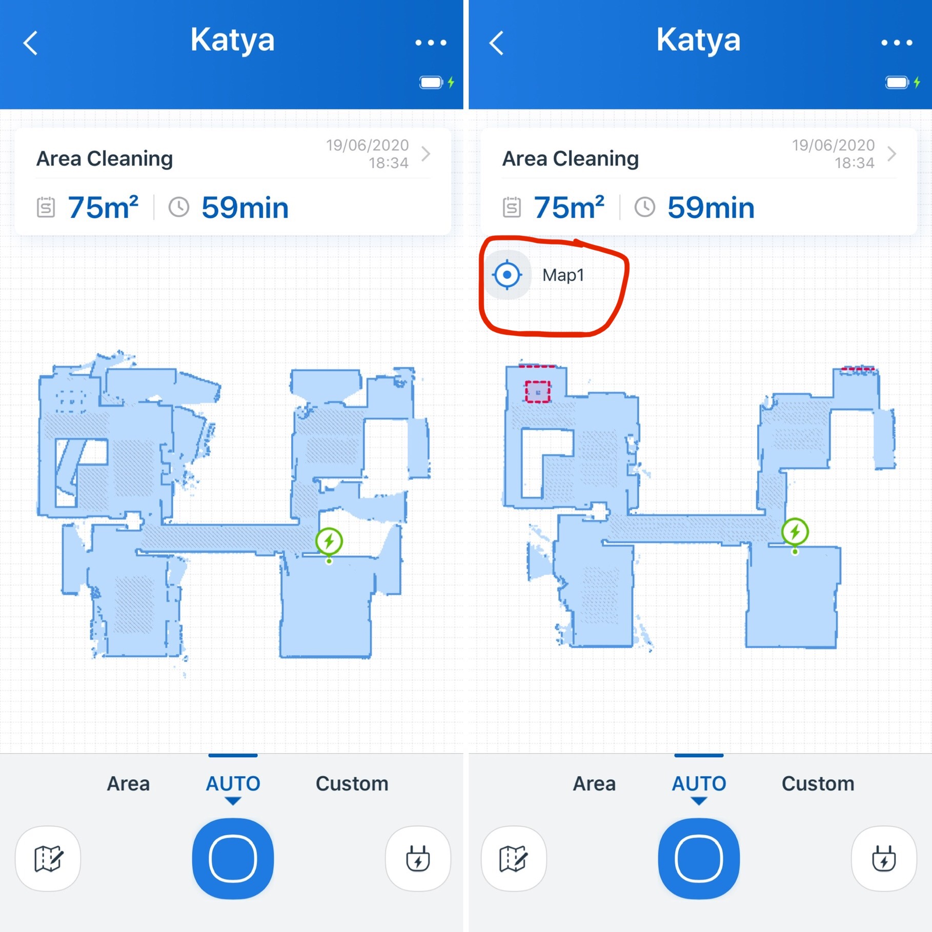

Ana harita düzgün. Temizlikte de sorun yok. Ama Her programı açtığım anda karşıma çıkan güncel harita görüntüsünde kayık görsel çıkıyor karşıma.
Bu mesajda bahsedilenler: @kdundar
Orijinalden alıntı: major24
Kullanıma etkili birşey değil ki bu ben olsam çok üstünde durmazdim ama illa birşey denemek isterseniz o sayfada sol üstte relocate tuşuna basıp bittiğinde o odayı tekrar bir süpürüp deneyebilirsiniz.

Yapmıyor bir yerde kalıyor orda debelenip duruyor saçma bir harita atıyor kendisine duvar onlar yer mesela onu açık bir yer gibi gözüküyor ordan gecmeyı deniyor. Sadece formalite icabı harita bozulsa önemli değil gerçekte de temizliği tamamlamiyor.
W
Area modunda da bozduğu oldu Auto modda da
Geldiği günden beri kaç defa harita silip yeniden haritaladım bilmiyorum ama sıkıcı bir durum.

Daha önce de yapmıştım fakat hiçbir değişiklik olmamıştı. Şimdi gene Map1 yazan yazının SOL undaki GPS işaretine benzer şeye tıkladım. Haritayı, ilk taramadaki haritaya güncelledi.
Bu güncellemeden ziyade ilk taramadaki haritayı en üste çıkarıyor , diğerlerini görünmeyen bir geri plana atıyor sanırım. Çünkü her programa girişimde anlık (1s) olarak kayık görüntüyü gösteriyor ve sonra ilk katmanı gösteriyor.
Yukarıdaki mesajımda böyle bir buton olması gerektiğini yazmıştım. Adamlar yapmış ama stabil çalışmıyor sanırım :)
Bu işlemden sonra ilk temizliği yarın yapacağım bir farklılık olursa buradan yazarım.

Tam da ecovacs in FAQ listesinde yer alan açıklama denk gelmiş size. Eğer ki robotun altına hareketli birşey denk gelir ve patinaj çekip yönü değişirse bu sefer robot kuzeye gittiğini düşünürken aslında bilmeden yönü kuzey batıya değiştiği için temizlerken harita kaymış ve yeniden lidar ile algılamaya çalışıyor.
Ana harita sağlam durduğu ve yaptığınız şekilde docka götürüp relocate ettikten sonra herşeyin düzelmesi sevindirici.
Bu şekilde problem yaşayanlar için yol gösterici olacaktır.
