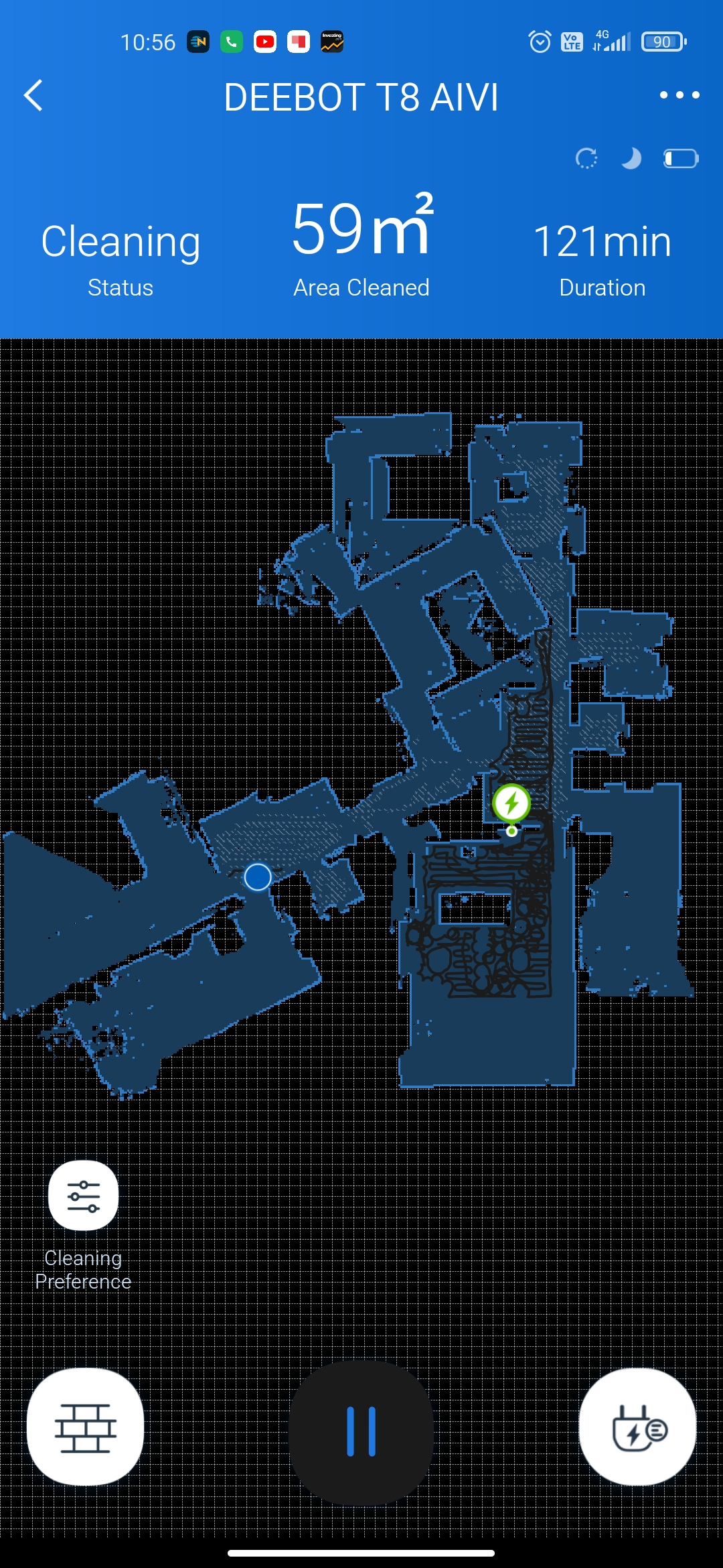

Kafayı yiyedirecek bu alet bana şu hale bakarmısınız? Ecovacs gerçekten pişmanlık bunu anladım. Çıkardığı haritaya bakarmısınız.
Tahmini haritayı bozduğu nokta karanlık. Komik tarafı infrared alıcılar karanlıkta daha verimli çalışmasıyla bilinir.
İthalatçısı Turc global ile görüştüm. En azından Ecovacs Chine iletişim kuracağım bir mail istedim umarım gelir. Şuan ürünü hiç kullanamıyorum. Sürekli haritayı görseldeki gibi çıkarıyor. Benzer sorun yaşayanlar iletişim kurarsa memnunun olurum.

Birkaç gün önce Amazon'dan Ozmo 950 alarak aranıza katıldım. İlk mesajdaki adımları harfiyen takip ettim. İlk haritalama da perdelere ve aynalı yerlere takıldığı için haritayı bozdu ancak tekrar yaparak ilk haritalamayı bitirdi. Dün evi vacuum modda çalıştırarak temizlettim ancak bir odada duvarlarda harita da kayma oldu. Çok önemsemedim ve bitirmesini bekledim bütün evi bitirdi ancak dock un yanında olmasına rağmen bulamadı ve uygulamadan göndermek zorunda kaldım. Sonrasında mop aparatını takıp Auto mavi tuşa basarak başlattım ancak dock tan ayrılır ayrılmaz new environment detected diyip sıfırdan haritalama yapmaya başlıyor. Dock'un 1 metre uzağına bırakıp yeniden dock'a gönderiyorum ama relocating diyip eski haritadan devam edemiyor. Her başlattığımda new environment diyip sıfırdan haritalama yapmaya başlıyor. İptal edip şarja gönderince eski harita tekrar geliyor. Kırmızı tuştan sıfıra getirip o şekilde de denedim ama nafile. Dünden beri çıldırmak üzereyim. Bilenlerden yardımcı olmalarını rica ediyorum.
Dockun olduğu odanın kapısını kapatıp auto modunda çalıştırın siz müdahale etmeyin işini bitirince sadece o odanın haritasını güncelleyecektir büyük ihtimalle. Probleminizde çözülmüş olur.
4 yıl
auto mod da değil alan seçerek temizletir misiniz? Auto mod yeni harita çıkarma/güncelleme ağırlıklı çalışıyor.
@me2tt aklıma 2 seçenek geliyor 1 yuva tam düz değil açılı duruyor o yüzden kayıyor 2 telefonunuzu döndürme açık kullanıyorsanız ve uygulama açıkken ekranı dik ve yatay konuma getirip ekranın dönmesini sağlıyorsanız(siz izlemeseniz bile uygulama arkaplanda açıkken telefonun hareketi etkileyebilir) bu soruna neden olabilir diye düşünüyorum. kronik bir problem olsa mutlaka banada denk gelirdi diye düşünüyorum her gün en az bir işlem yapıyorum makinayla.

Harita sadece uygulamada kaymıyor. Cihazın kendi hafıza belleğinde de kayıyor kendini dopru noktada göremiyor.

4 yıl
Orijinalden alıntı: me2tt
Cihaz temizlik yaparken uygulamaya girip çıkmayın.
4 yıl
Bunuda deneyeceğim. Ama zaman ayarlı çalışmada da defalarca oldu. Zaten sorun var bildirimi gelince giriyorum.

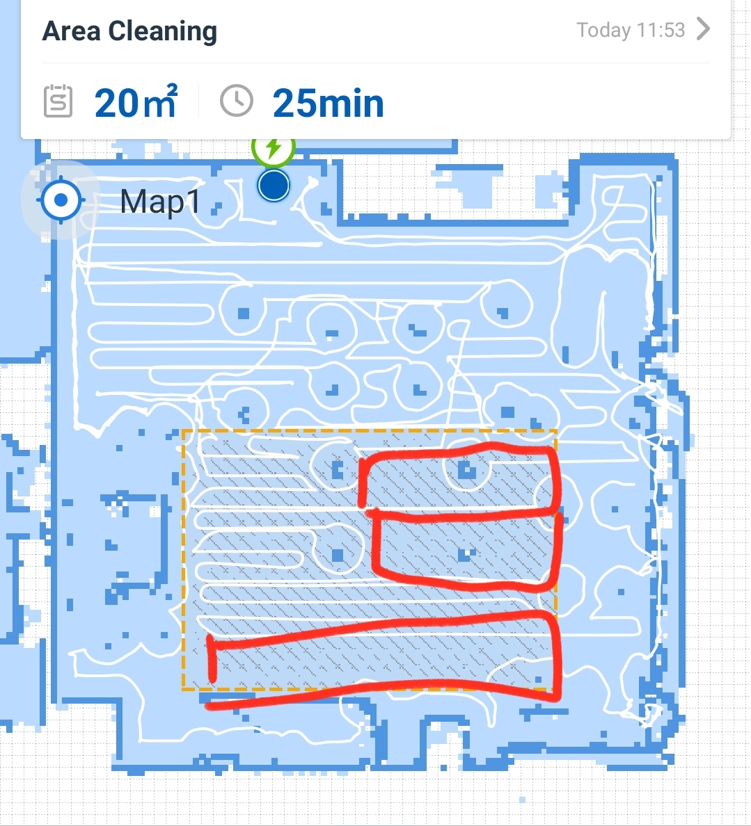

Merhabalar güzel bir haritalama işlemi yapıp kayıt ettim.Haritam ileriye doğru kayma yapmış ve düzelmiyor.Yatak odası çocuk odasına girmiş gibi olduğundan ilk önce yatak odasına bir girdi sonra çocuk odasına girdi.Eski haritamı getiremiyorum.Areada sanırım birkaç noktadan fazla seçilirse makinanın kafa yine karıştırıyor gibi. Haritamın adını ev diye yazmıştım şimdi map1 olarak güncelliyor.
