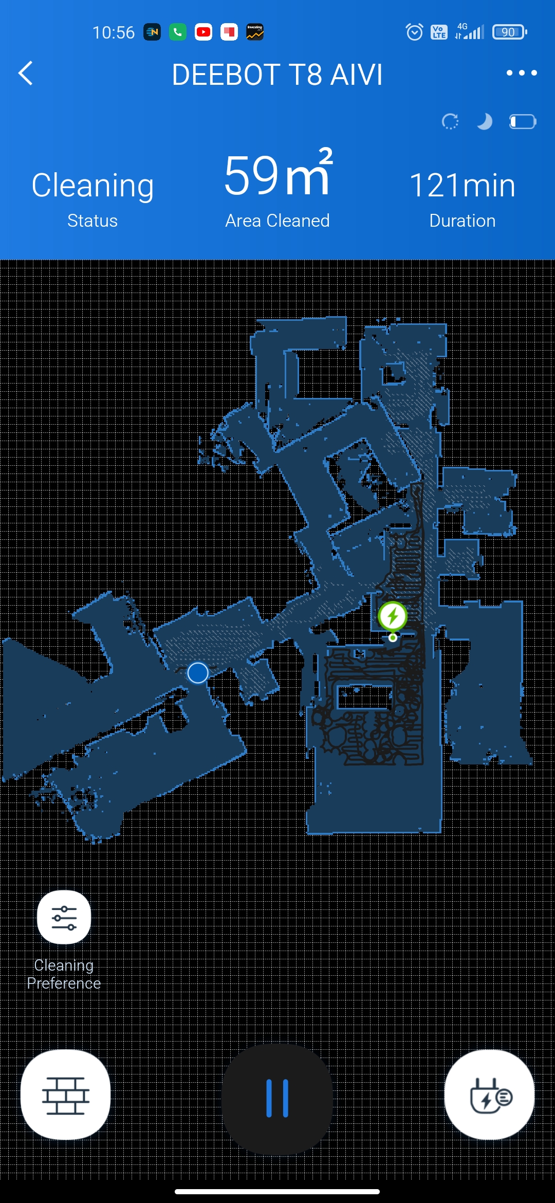

T8 aivi de harita kayma sorunu mu yaşıyorsunuz
Ben özellikle ozmo950 den sonra bu sorunu yaşayan t8 aivi kullanıcısı var mı diye çok araştırmıştım bi çok kişiye de sordum ilk sizden duydum
4 yıl
Benim 150 m2 evi 450 m2 yaptı 🙄
