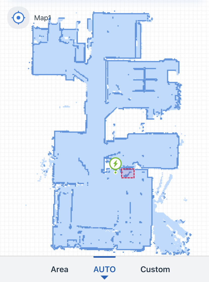

İlginç bir sorunum var, robot şarjda olmasına rağmen yerini görmüyor, uygulamadan konum tuşuna baaıyorum ancak yerini bulamıyor.
mutfağa koyuyorum, üstünden tuşla çalıştırıyorum, mutfaktayken mutfakta olduğunu algılıyor, diğer odalara şarj istasyonuna dönmeden hemen uygulama üzerinden gönderiyorum ancak şarj istasyonuna sorunsuz dönüyor ve istasyona döndüğünde yine yerini kaybediyor.
Eğer mutfağa manuel koymadan direk başlatırsam farklı bir ortamda olduğunu zannediyor.bu sefer de reset current map yapıyorum ama şarja dönsede yine görseldeki gibi konumunu uygulamada göstermiyor.
Daha önce bir kere daha böyle yapmıştı ve sıfırdan tekrar harita çıkarmıştım, sorun kalmamıştı, şimdi tekrarladı.
Sorunun sebebi ve çözümü ile ilgili bilgisi olan var mı?
