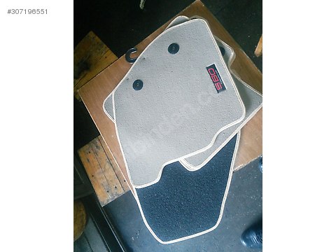

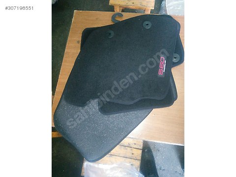

volvo s40 ve s60 halı paspaslar orjinal sıfır ambalajlı
bej ve siyah renklerde orjinal
toptan satışımız vardır
omergokcek52@gmail.com < Resime gitmek için tıklayın >
