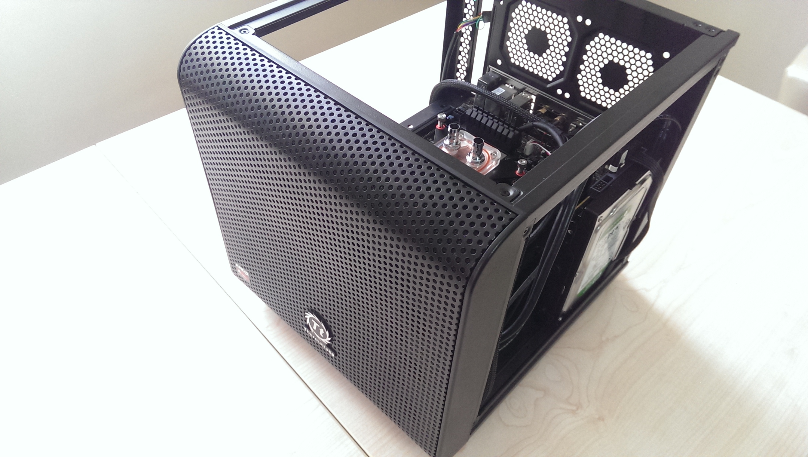

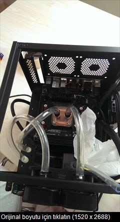

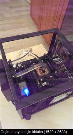

Üstte mesajda gelen parcalari montajini fotoğrafladim. Oraya bir bak. Uyum sorunu cekmedik. Tek tek toplarsan daha pahaliya geliyor ben hesaplamistim gene de sende bir arastir. Brn memnunum sistemden.

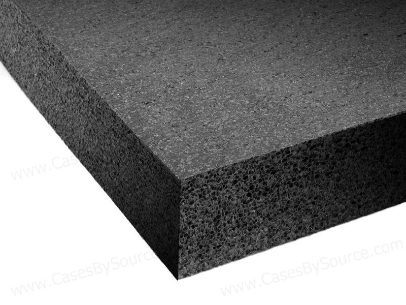

< Resime gitmek için tıklayın > beyler bir konuyu danışacağım şimdi ksa arkasında 240mm rad altında ek d5 pum rez combo var bu sabitlenmemiş halde tabana oturuyor. bu şekilde titreşimden cok ses yapıyor. alt ve yan kısımlara sesi emen bişey koysak çözüm olur mu. yada ne yapmak gerek?
resimde gördüğün süngerden akustik sünger diye arattıtr bulursun bu arada o kadar rad'a ekran kartını da soğutmayı düşünmüyormusun
