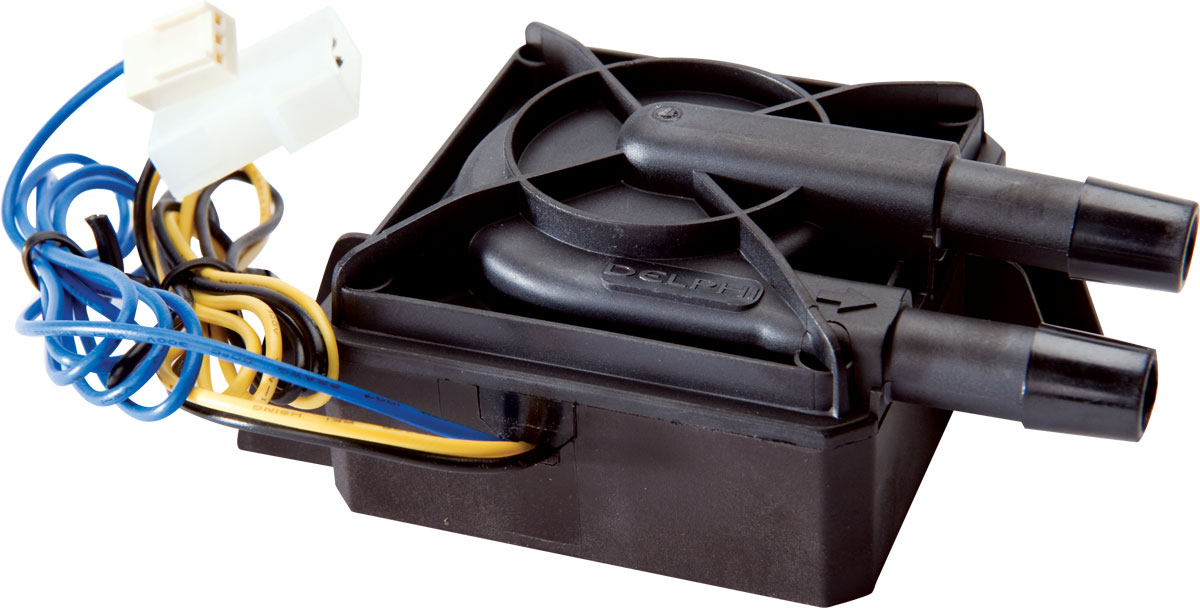

4) Pompa: Tanım olarak sıvıları nakletmek – taşımak için kullanılan mekanik bir aygıttır. Sıvı soğutma sistemlerinde kullanılan pompalar 12V ve 0.6-2A olup, üç pinli soket yapıları ile hız kontrolüne sahiptirler. Pompalar güçlerine göre (buna ileride debi diyeceğiz) lt/h (litre/saat yada m³/saat) cinsinden birimlendirilir ve debisine göre 300,400,....1200,1500 lt/h, m³/h olarak sınıflandırılır.
Pompalar çalışma prensipleri gereği ve sahip oldukları debi yüzünden sistem içerisinde bir basınç oluştururlar. Debi ve basınç doğru orantılıdır yani debi arttıkça yarattığı basınçta artacaktır. Şu anda Türkiyede kullanıcılar olarak gördüğümüz en iyi pompa D5 Vario Serisi pompadır ve ürettiği basınç 50psi (3.5 Bar) dır. Markası ve modeli ne olursa olsun, piyasada ki hiçbir pompa max. çalışma sıcaklığı olarak 60ºC üstünü desteklemez ve garanti vermez.
En ilkel anlamda pompa ihtiyacı hesabı:
Referans: CM Nepton 120XL max. debi 128m³/h, radyatör ölçüleri 150 x 119 x 38 mm (Hacmi: 0,0006m³)
Kullanılması hedeflenen radyatör 360 x 120 x 60mm (Hacmi: 0,002m³) ve tek bir block için;
Doğru orantı ile hesaplıyoruz:
0,0006m³ 128m³/h
0,002m³ x=?
x=426 m³/h + sistem debisini düşürebilecek unsurlara karşı %20 fazlasını da ekliyoruz: 426 x %20 = 511 m³/h işimizi görecektir.
Her bir block yada radyatör eklediğinizde suyun debisini düşürecek kesit alanı büyüdüğünden (radyatör hacmi + block + hortumların vs. iç hacmi) her biri için %20 ekleyeceğiz. Yani: 2 adet 360 lık 60mm kalınlıklı radyatör + 3 adet Vga block + 1 adet cpu block için + 1 hortum ve dirseklerdeki/eklentilerdeki ile rezervuardaki extra debi kayıpları için: 511 i zaten hesaplamıştık. %120 fazlasına ihtiyacımız var. O da: 1124m³/h yapıyor. Bu tür sistemler için kullanılan D5 Varioların 1200m³/h – 1500m³/h lük iki versiyonu olduğuna göre hesabımız doğrudur.
Pompa modellerinde ağırlıklı tasarım harici olarak kasa içerisinde bir yerde durabilecek nitelikte olduğunda genellikle ayakları vardır. Bazı modellerinde ise sürücü yuvalarına takılan rezervuarlara monte edilecek tipte olanlarıda vardır. Fakat son bir yıldır. Silindir rezervuarların altına takılabilmesi için aparatlar yapılmıştır ki bu bence en akıllıca çözüm olmuştur.
Pompa alırken dikkat edilmesi gereken hususlar:
* Pompa mümkün mertebe sessiz olmalıdır. Şayet sıvı soğutma kullanan arkadaşlarınız var ise kullandıkları pompaları gözlemleyin, performanslarına tanık olun. Çünkü, çoğu zaman performanstan değil sesten şikayetçi olunur.
* Pompanın üzerindeki giriş çıkışlar G1/4 uyumlu olmalı yada destekleyen aparatları olmalıdır.
Bazı pompa örnekleri:
< Resime gitmek için tıklayın >< Resime gitmek için tıklayın >< Resime gitmek için tıklayın >< Resime gitmek için tıklayın >< Resime gitmek için tıklayın >< Resime gitmek için tıklayın >

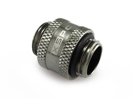

Fittings (Bağlantı Elemanları):
Esasen rakorlarda dahil pnömatik ve hidrolik sistemlerdeki bağlantı elemanlarının genel adıdır. Fakat konuyu hiç bilmediğinizi varsayarak öncelikli olarak rakorları anlattım. Neyse rakorlarda dahil aklınıza gelebilecek 45 derece ve 90 derece dirsekler, T ler, + lar, nipel ler uzatmalar, kör tapalar ve diğer bağlantı elemanlarının hepsinin genel adıdır. Her marka da fittings tasarımları değişsede esasen yaptıkları iş aynıdır.
Teknik Bilgilendirme:
Her türlü tesisat malzemeleri numaralandırılırken (çapları ile anılırken) inç-inch (") İngiliz birim sistemi kullanılır. 1/4",1/2",1",1 1/4",1 1/2" gibi... 1 inch 25,4 mm , 2,54 cm dir. Standardın kökeni İngilizdir. BSP yani "British Standart Pipe"tır. İki alt türü bulunur biri BSPT diğeri BSPP. Piyasada WithWorth diye de geçer. Bizi ilgilendiren BSPP diş (düz diş) tir. G ile gösterilir (Örneğin: G1/4, G3/8). Hidrolik tesisatlarda dünya standardı diyebiliriz. Aşağıdaki şekilde görüleceği üzere ayırt edici özellik olarak dişlerinin 55 derece açılı ve uçlarının oval olmasıdır.
Bazı Örnekler:
< Resime gitmek için tıklayın >< Resime gitmek için tıklayın >< Resime gitmek için tıklayın >< Resime gitmek için tıklayın >< Resime gitmek için tıklayın >< Resime gitmek için tıklayın >< Resime gitmek için tıklayın >< Resime gitmek için tıklayın >< Resime gitmek için tıklayın >

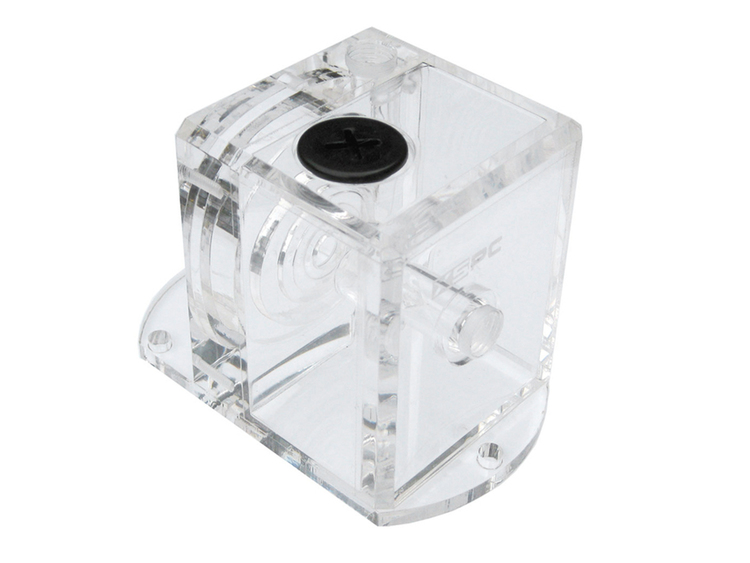

6) Rezervuarlar: Akrilik malzemeden yada akrilik + derlin imal su haznesidir. Sıvı soğutma sistemleri kurulum sırasına göre radyatör – rezervuar – pompa şeklindedir. Silindir, kübik yada sürücü yuvalarına göre üç ana modeli vardır. Ağırlıklı tercih edilen modeli silindir şeklinde olanlarıdır. Bunlarda kendi aralarında 50 – 65 mm çaplı olmak üzere ve 100 – 135 – 50 – 190 – 300 – 400 mm yükseklikte olan ölçüleri vardır. Kübik olanlarda ölçüler çok değişkendir. Dvd yuvasına göre olanlarda tek dvd yuvasına göre ve iki dvd yuvasına göre olanları vardır. Kimi modellerinde akış göstergesi yada sıcaklık ölçerlerde bulunur.
Silindir rezervuarların son bir yıllık yeni evriminde pompalar bunların altına takılmaktadır.
Bazı Örnekler:
< Resime gitmek için tıklayın >< Resime gitmek için tıklayın >< Resime gitmek için tıklayın >< Resime gitmek için tıklayın >< Resime gitmek için tıklayın >< Resime gitmek için tıklayın >< Resime gitmek için tıklayın >,

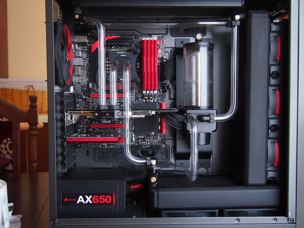

7) Hortum – Akrilik Boru – Bakır Boru:
Hortum:
Sıvı soğutma sistemlerimizde kullanılan hortum hidrolik hortum olarak piyasalarda kolaylıkla bulunabilecek hortumlardır. Üretim malzemesi poliüretandır ve "PU" isimlendirilir. PU hortumlar piyasada kendi içerisinde sert ve yumuşak olarak geçer. Orta karar bir PU 10-16mm sert hortumun metre fiyatı 5-7tl civarında yumuşak olanın 8-12tl arasında dalgalanmaktadır. Bu hortumlar sıvı soğutma üreticilerinin sattıkları hortumların kat ve kat daha kaliteli ve sağlam olanlarıdır. Burada markaya mı para vermeli gerçek ürünemi sizin tercihinizdir. Bunun açıklamasını geçen yıl dayanışma formumuzda yazdığımın aynısını yazarak anlatmaya çalışacağım.
"...kullanmamız gereken hortum tipi önceki sanayi tecrübelerime dayanarak Poliüretan HİDROLİK hortum bunu rahatlıkla söyleyebilirim ve hidrolikçilerden alacağınız tüm pu hidrolik hortumlar üzerinde max. çalışma basıncı ve sıcaklıkları yazmaktadır. Unutulmaması gereken nokta üreticiye ve ürüne bağlı olarak aynı id-od deki hortumlar farklılık gösterebilir. Üzerinde üretici firma min. ve max. çalışma basınç ve sıcaklıkları yazmayan hiçbir hortumu hiçbir işiniz için satın almayın!
Şimdi, YAZICIOĞLU üstadımız güzel birşey demek istemiş "olsada test etsek gibi" (umarım yanlış anlamamışımdır). Kendi sistemimde pu (poliüretan demek) 6.5-10 hidrolik hortumumun max. çalışma basıncı 10 bar. max. çalışma sıcaklığı yanlış hatırlamıyorsam -20, +80 derece. bu hortumu 600 litre/saatlik devir ayarlı pompa ile yaklaşık 8 aydır kullanıyorum, akışkan %50 karışım ile saf su ve antifiriz. Şimdi, üstadımızın belirttiği gibi vario kendini kanıtlamış pompalardan birisi ve teknik özellikleri;
Technical specifications
Nominal voltage: 12 V D
Operating voltage range: 8 to 24 VD
Nominal power (@ 12 V): 24
Nominal current (@ 12 V): 2 amp
Motor type: Brushless, microprocessor controlled
Maximum head: 10 ft (3.1 m)
Maximum discharge: ~ 317 GPH (1200 LPH)
Connection size: 1/2" barbs
Maximum pressure: 50 PSI (3.5 BAR)
Temperature range: 32 °F to 140°F (0 °C to 60 °C)
Electrical connector: Molex 4 pin
Weight: 1.4 LB (650 gr.)
Impeller Housing material : Noryl®
Warranty: 1 year
görüleceği gibi 3.5 bar basınç üretiyor. boru çapına daraltarak kullandığınızda taş çatlasın 7 bar basınç elde ettiğinizi düşünelim rüya gibi :)) olsada öyle diyelim.
Akrilik boru ve çubuklar PMMA monomer bazlı şeffaf yada renkli (saydam), yarı saydam yada solid (ışığı geçirmeyen) olarak dolar bazlı satılan ürünlerdir. Tıp, sanayi, dekorasyon, akvaryum imalatları gibi aklanıza gelebilecek neredeyse her alanda kullanılmaktadır. Bunun nedeni çok zarif bir malzeme olması ve kolay işlenebilmesidir.
Akrilik borular gerek uygulama (hortum yerine kullanılması) gerek rakor bakımından biraz farklılık gösterir o kadar. Sizlere tavsiyem ilk custom ınızı kuracaksanız akrilik yada bakır boru ile bu işe başlamayın. Çünkü tecrübe, ekipman ve el becerisi isteyen bir iştir.
Kullanımda tavsiye edeceğim ölçüler: 6-10, 8-12, 12-16 ölçüleridir. Dikkat ederseniz et kalınlığı toplamda 4 mm dir. Daha ince et kalınlıklarına pek yönelmenizi tavsiye etmem.
Bakır boru uygulamasıda akrilikten çok farklı sayılmaz. İkiside el becerisi, ekipman ve tecrübe işidir.
Bazı Örnekler:

ramone01 isimli forumdaşımızın güzel sorusunu ve cevabımı buraya eklemeyi uygun gördüm. Soru:
"Çok güzel bir konu olmuş, sormak istediğim bir şey var yazıldıysa da göremediysem affola, sorum şu custom bir sıvı soğutma yapmak istiyorum herşeyi bağladım hallettim diyelim, sıvıyı nasıl alıcam içeri ? Hava yapmayacak şekilde olması gerekiyor sanırım. Rezervuar dediğimiz parça bu işe mi yarıyor acaba. Eğer bu iş için değilse bu rezervuar ne işe yarıyor tam olarak. Custom olmayan sıvı soğutma kullandım, hortumlar asla ayrılmıyordu ve içinde hava olmadan sıvı vardı sadece pompadan radyatöre gidiyordu olay bu kadardı yani. Eğer customda rezervuar kullanmayacak olsam içine sıvıyı havasız şekilde nasıl dökebilirim?"
Cevap:
"Rezervuar doldurulması:
Şimdi, diyelim ki tüm sistemi hazırladığınızı, bağlantılarınızı kontrol ettiğinizi varsayalım. Sadece pompaya elektrik gidecek şekilde sistemimizi hazırlıyoruz (anakart, cpu vs hiçbirine elektrik gitmeyecek). Sonra rezervuarımızın üst deliğinden enejktör yada sıvıyı sağa sola sıçramadan dökebileceğimiz bir araçla haznemizin içerisine rezervuarımızın büyüklüğüne bağlı olarak bir yada yarım su bardağı sıvıyı döküyoruz. Sonra bakıyoruz ne kadarı gitti, rezervuarın konumuna göre büyük çoğunluğunun gitmesi lazım. Sonra az bir miktar daha ekliyoruz ve pompamızı birkaç saniyeliğine çalıştırıyoruz. Bu işlemi rezervuar 1/3 doluluğa gelinceye kadar tekrarlıyoruz. Sonra rezervuarın kör tapa sını kapatıp kibarca kasamızı sağa sola öne arkaya doğru yatırıyoruz. Boru/hortumlardan geçen hava boşluklarını görmeniz lazım. Sonra normal konuma alıp yine biraz sıvı biraz pompa şeklinde rezervuar 2/3 doluluğa gelinceye kadar tekrarlıyoruz. Kasayı yine kibarca sağa sola öne arkaya yatırma işlemini yapıyoruz. Fakat ilkinden biraz daha fazla sayıda. Örneğin; iki katı gibi. Sonra ne kadar kava kabarcığı çıktı boru/hortumlardaki durum nedir? Gerekiyorsa biraz daha yatırılır. Sonra yine kör tapamızı açıp sıvı ekleyip kör tapamızı kapatıyoruz pompayı devreye sokup tekrar birkaç saniyeliğine çalıştırıyorz. Çoğunlukla 3-5 adımda bu işlem tamamlanır. Son olarak rezervuar istediğimiz seviyede dolduktan sonra kör tapa kapatılır. Kasa bir kaç kez daha kibarca sağa sola öne arkaya yatırılır. Tüm ek yerlerine en kötüsü kağıt havlular birkaç kat konulur. Test amaçlı pompa birkaç dakikalığına gözlem altında çalıştırılır. Herhangi bir damlama, kağıt havlularda nemlenme varmı kontrol edilir. Var ise fena sıvıyı boşaltmamız lazım. Yok ise. Kağıt havluların miktarını arttırarak. İlk önce yine sadece pompa çalışacak şekilde 10 dakikalık bir test sürüşü yapılır. Pompanın tüm devirleri test edilir. Sonra durdurlur yine sızma damlama varmı kontrol edilir. Sonra baktık ki birşey yok. Önce 1-3-5 saatlik test sürüşleriyle soğutma sistemi gözlem altında test edilir. Hiçbir sıkıntı yok ise tüm sistem parçalarına elektrik bağlanır. Bu aşamada fittings dediğimiz bağlantı ekipmanlarını sarsmamaya dikkat etmeliyiz.
