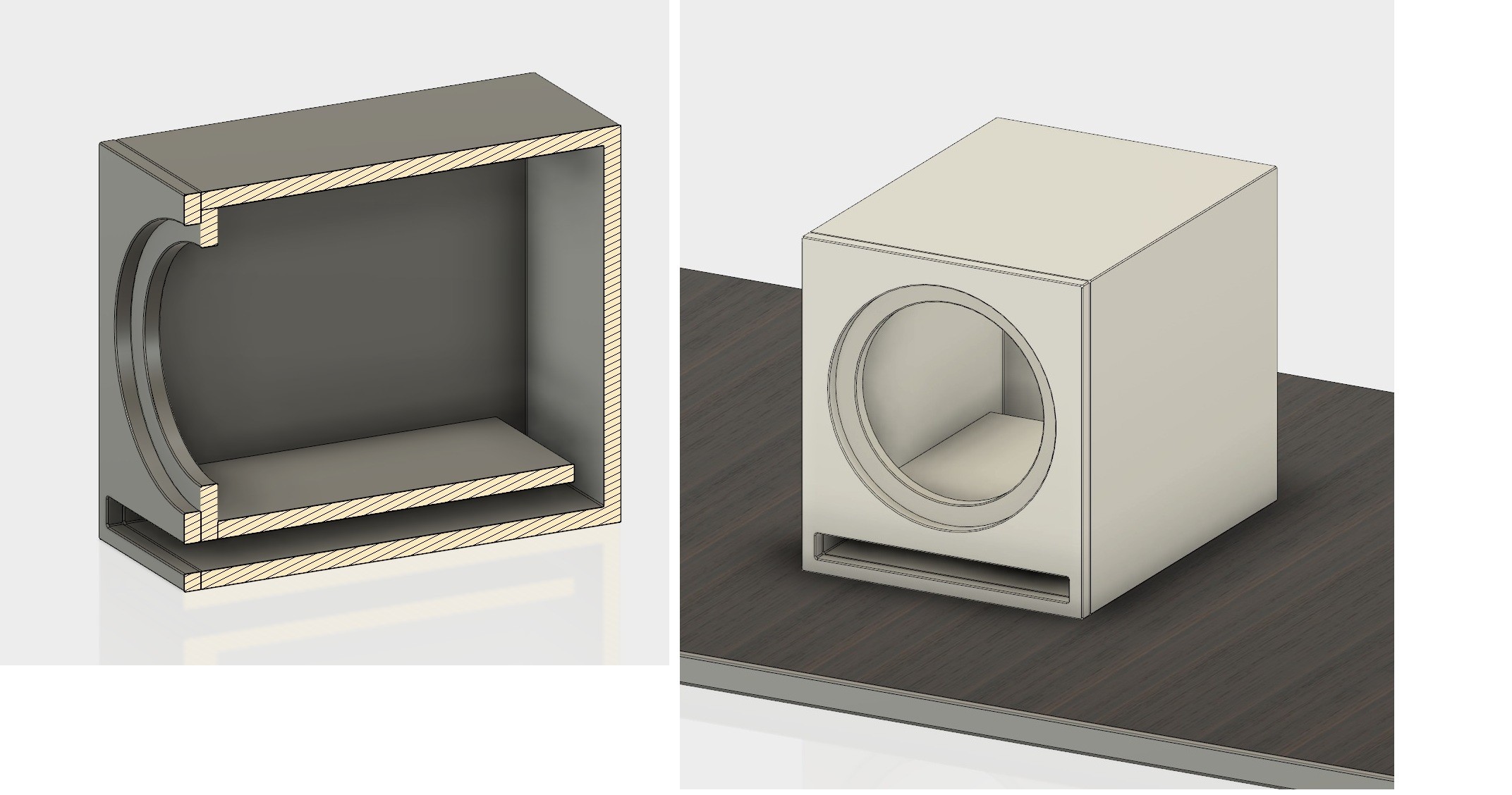

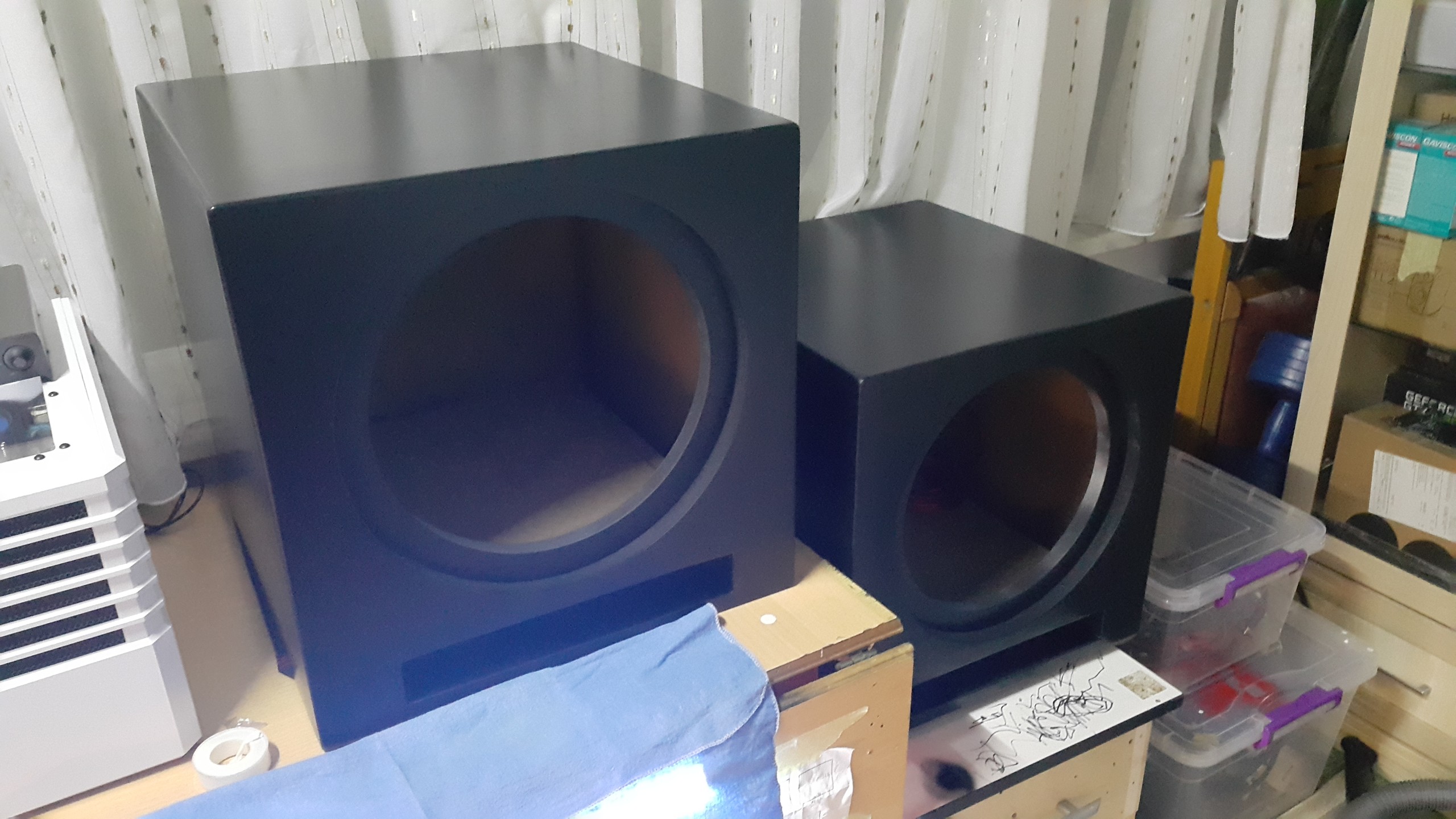

EL YAPIMI (DIY)SUBWOOFER PROJESİ VER2 \"Portlu Kutu\"Final.
Daha önceki konumda sealed(Kapalı)kutu tasarımını yapıp gayet memnun kalmıştım.
EV YAPIMI (DIY)SUBWOOFER PROJESİ..
Aradan geçen zaman da amfi(Behringer EP4000) gücü fazlası ile olduğu için 2.sub da yaptım.
Tabi bu ilk denemede hesaplamaları daha kolay olduğu için sealed kutuyu tercih etmiştim.2.tercih sebebim ise portlu kutu tasarımda port tuning(Hesaplamaları)hakkında çok bilgi olmayışı idi.
Zaman içinde port hesaplamaları ile ilgili bilgiler yerine oturunca ilk portlu bass hoparlörümü ufak odamda kullandığım yine kendi yapımım olan RockfordFosgate P1s4 bassım için yapmaya karar verdim.
Sonuç olarak çok tatmin edici oldu.
"Sinemada inanılmaz keyifli oldu:Starwars ta uzay gemilerinin kapıları açılıp kapanırken resmen sanki yanımda açılıp kapanıyo kapılar."
"Müzikte blues dinlerken:Farklı bir sistem çalıyormuş gibi hissettim.
Hemen asıl büyük projeyi başlattım.
Driver:
RockfordFosgate P3D4
Önce portlu ve kapalı kutu arasında nekadar fark olucak kağıt üstünde ona baktım.
Teknik özellikleri kabaca.
Kutu 44x44x44 ölçülerinde oldu:Speaker displacement vs düşülübce Net 55litre oldu ve 35hz e tune edildi.
Ardından kutu neye benziyecek onu belirledim."Çizimleri ölçüleri verip bir arkadaşıma yaptırdım."
Sonradan işlem başladı.
Montaj ve macun..
Astar ve zımpara
İlk katlar.
Buda kutuların bitmiş hali.
Boya işi çok zahmetli ve masraflı oldu.
Son olarak kutu içine bir iki modifikasyon daha eklenicek.
Yurtdışından speaker terminal sipariş ettim o bekleniyor.Geldiler
Devam edicek..
İlk izlenimlerim müzik te oldu.Bazlar uzayıp gitmiyo fakat alt frekans tepkileri çok iyi oldu.Muthiş bir titreşim var.(KOmşular ne hissediyor bilmiyorum)Kapalı kabine göre SPL çok fazla resimde de göreceğiniz gibi kartonpiyer den tozlar döküldü.

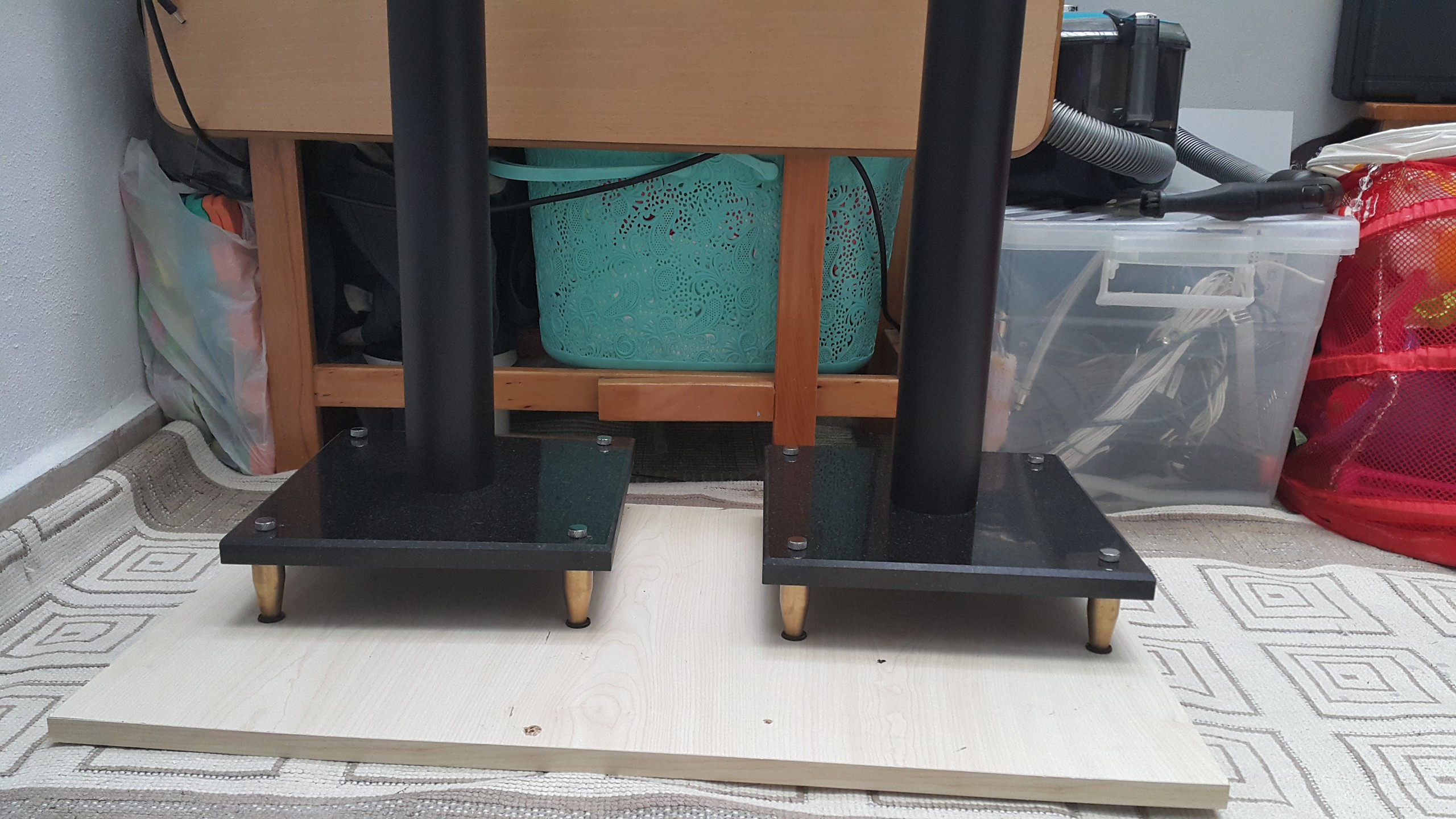

DIY Speaker Stand Projesi.
Selamlar.
Projeye başlama sebebim canavar ufakklığın sonorous sp100 ü katletmesidir.Eline sağlık ve canı sağolsun
Uzun süredir yapmak istediğim birşeydi ve birtürlü başlayamamıştım.
İlk ateşlemeyi hurdalıkta biryerde bulduğum sekizgen şeklinde kesilmiş yaklaşık 2m boyunda gürgen ağacı oldu.Kalınlığı 7cm civarında.
İkinci ateşleme de işyerine yakın bir mermerci bulmam ile oldu.
2 tane 30x30 siyah granit kestirdim hemen.
Tabi bunları kestirirken en büyük soru işareti delikleri nasıl delicektim.?_?
Graniti kestirdiğim yerde sordum beton ucu ve matkabı normal matkap modunda çalıştırararak delebilirsin dedi....
Bir tanesinin deliklerini delmem tam bir gün sürdü.Çok yorucu ve zor oldu.Bir sürü uç yaktım.
En sonunda küvette deldim su akıtarak uç yanmasın diye.
Esasında evde yapılacak iş değil.Çok pislik çıkıyo ve çok ses oluyo.
Eşim sağolsun sigarayı bıraktım diye pek üstüme gelmedi sanırım
Bunlarda daha önceden tornacı bir arkadaşa yaptırdığım spike lar.
Kendileri prinç malzemeden dir.
Buda meşhur sekizgen gürgen sopamız.
Bu sopayı ben sonradan siyaha boyadım vs baya işlem yaptım bitirdim.Fakat hoparlörleri takınca bu sopaların hafif eğrilmiş olduğunu farkettim
Ve bu aşamadan sonra devreye pimaş borular girdi.
Boynıp vernik atıldıktan sonraki hali.
Bu aşamada gökhan ve dinçer arkaşaların katkısından dolayı teşekkür ederim.
"uçanpırpır ve eragon60"
Gökhan temin etti ve dinçer bana ulaştırdı sağolsunlar.Boya ve vernik çok kaliteli ve akmıyor.hiç bukadar iyi olacağını ummmamıştım.
Ve bitmiş hali birkaç resim.
Son resimde de görüldüğü gibi baya sağlam ve ağır oldu standlar.
Edit:Standların yüksekliği 76cm..
