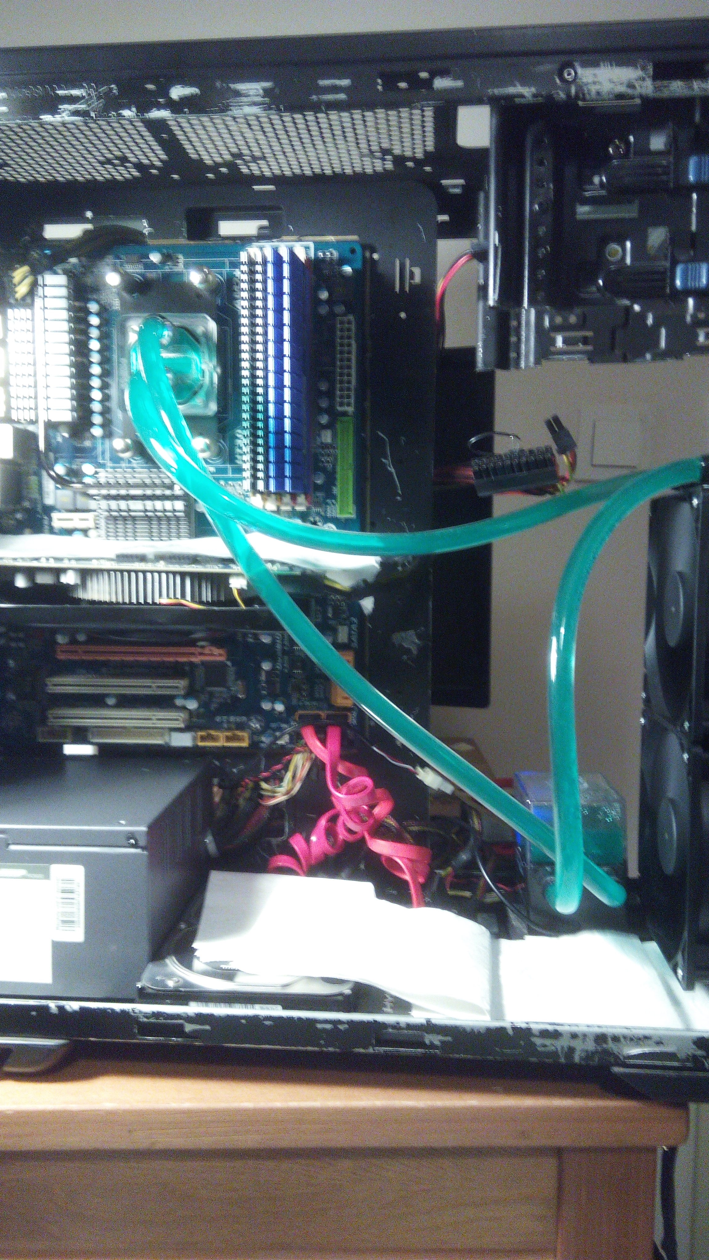

Sıfır radyatör 5-6 ayda saf su yüzünden hemen incelecek derecede oksitlenmez diye düşünüyorum. Radyatörünün türüne göre antifiriz almanı ve çok az hani derler ya ürkütmeden azar azar koyar 1 er gün arayla radyatörün tepkisine bakarım. eski ise 1/10 dan başla 1/5 e kadar git. sonrasını bence deneme bile. Ölçekli olarak en pratik şekilde büyük şırınga ile doldurabilirsin
XSPC marka bir radiatör yaklasık 2 senelik falan. full bakır bir versiyon radiatör ben sanırım dediginizi biran önce yapsam iyi olacak gibi :D

Özellik BP den en iyisini aldım. Ucuzu ile arasında 10 TL fark vardı. Yeşilimsi hatta şöyle güzel bir renk ortaya çıktı
Markası nedir acaba aldıgınız ürünün?

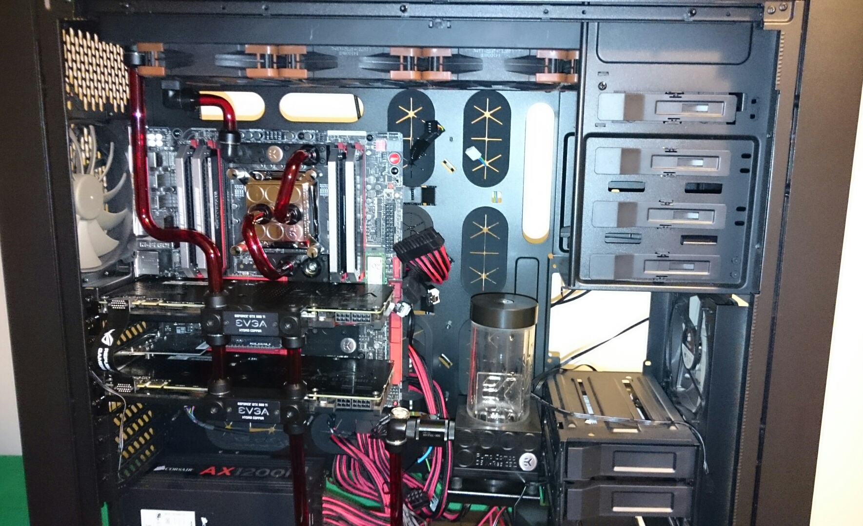

900D sonunda bitti sayılır sizlerinde görüş ve önerilerinizi almak isterim
https://www.youtube.com/watch?v=mIiqbTNOjPg
10 yıl
Orijinalden alıntı: xparadox
baya güzel olmuş hayırlı olsun bisey soracagım d5 için kafayı nereden aldın acaba?
