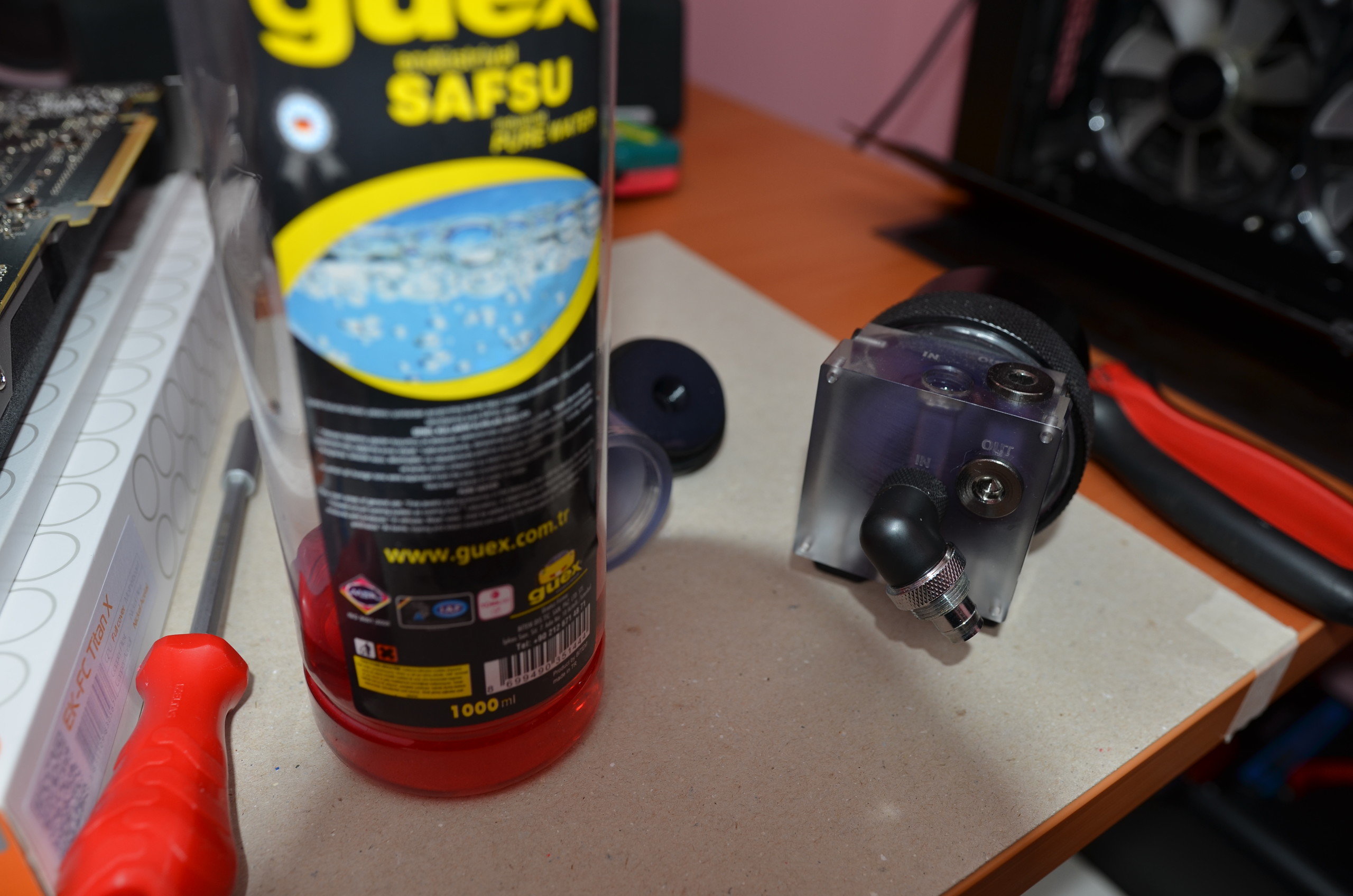

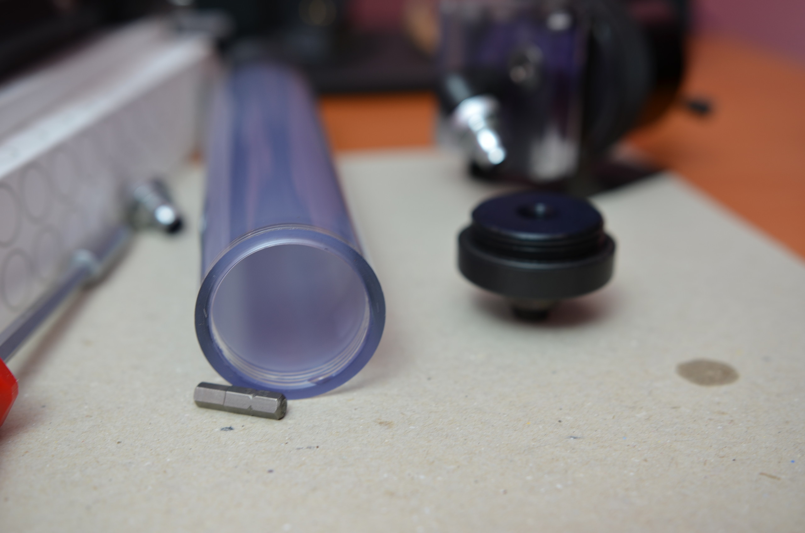

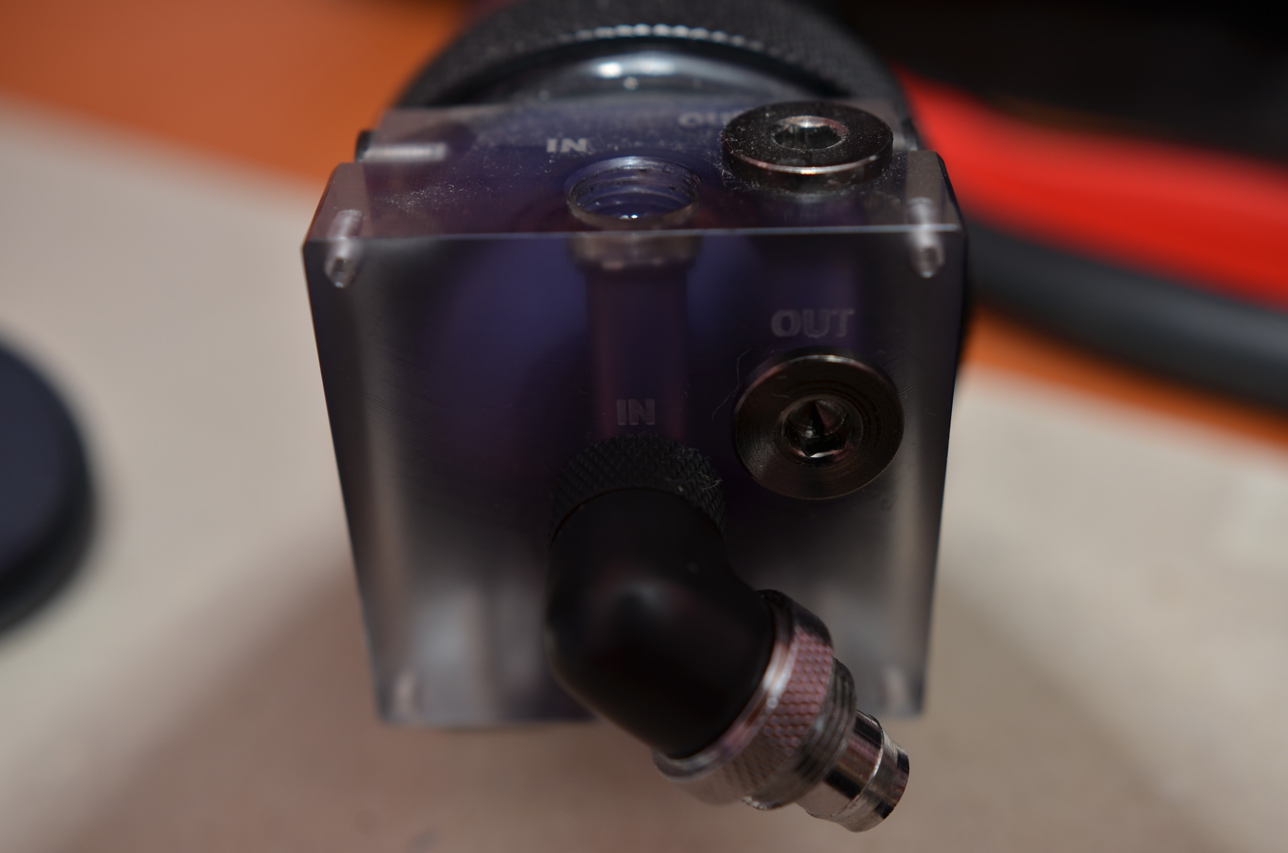

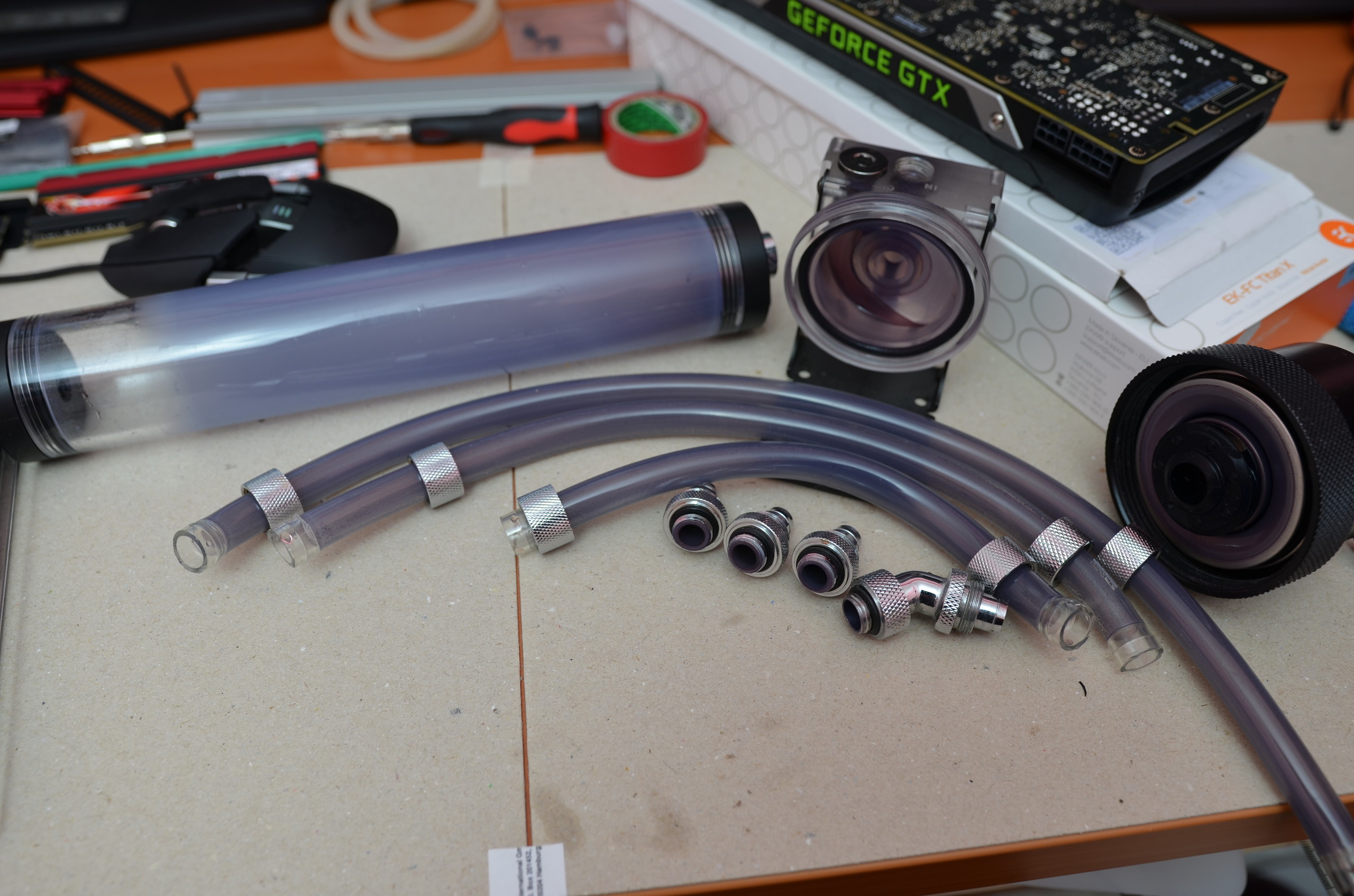

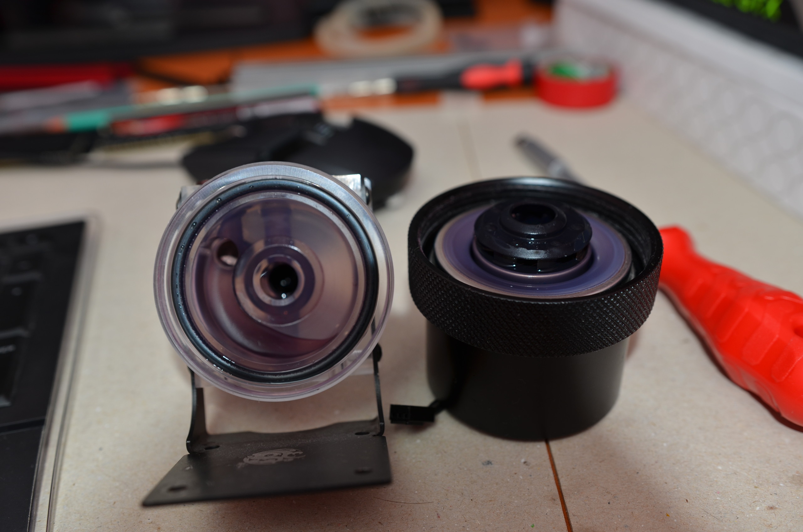

Merhaba arkadaşlar benim bir sorum var 2yıl önce olusturduğum sıvı soğutma sistemi 4ay sonra rengı bozuldu
aldığım kısıye sorduğumda normaldır bır sure sonra rengı doner demıstı bu gun ıse
soğut sıstemınde değışıklık yapmak için söktum butun parcaları ve butun parcalar pıs bır renkle kaplanmış sızlerınde fıkrını almak ıstedım
nedendır acep bu sorun ve yenı oluşturmak ıstedığım soğutma sistemınde kullanılamz gıbı geldı bu parcalar
resımleri net görülebilmesi için büyük ekledim

Resimlerden gözüktüğü kadarı ile düşük bir ihtimal ama hortumların iç yüzeylerine bakar mısın, sıvının geldiği yerlerde bozulma olmuş mu diye. Kırmızı sıvının boyaması normaldir ama bu kadar olur mu bilemiyorum belki konuda başına gelen çıkar.

rezervuarı çamaşır suyu ve sünger ile ovalayarak temizledim şimdi radyatör ve pompayı temizlesi için saf su ve az sirkeyle devir daim yaptırıyorum
bakalım kurtara bilecekmiyiz bu arada yeni sıvı soğutma topluyorum birazda mod yapıp çıkan sonucu yine burda paylaşım
