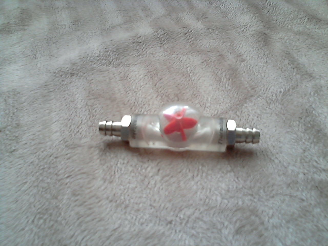

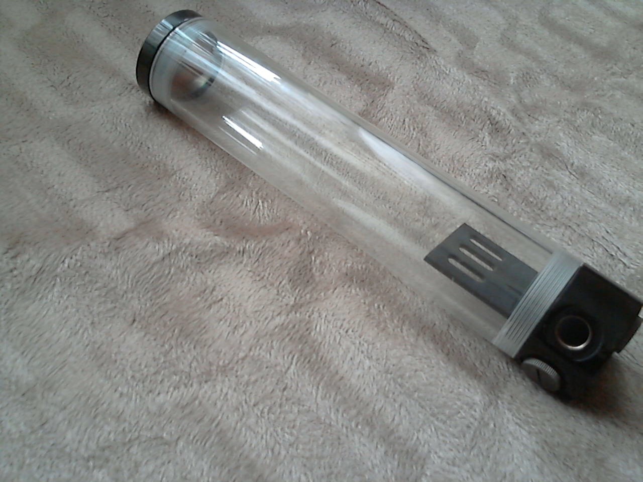

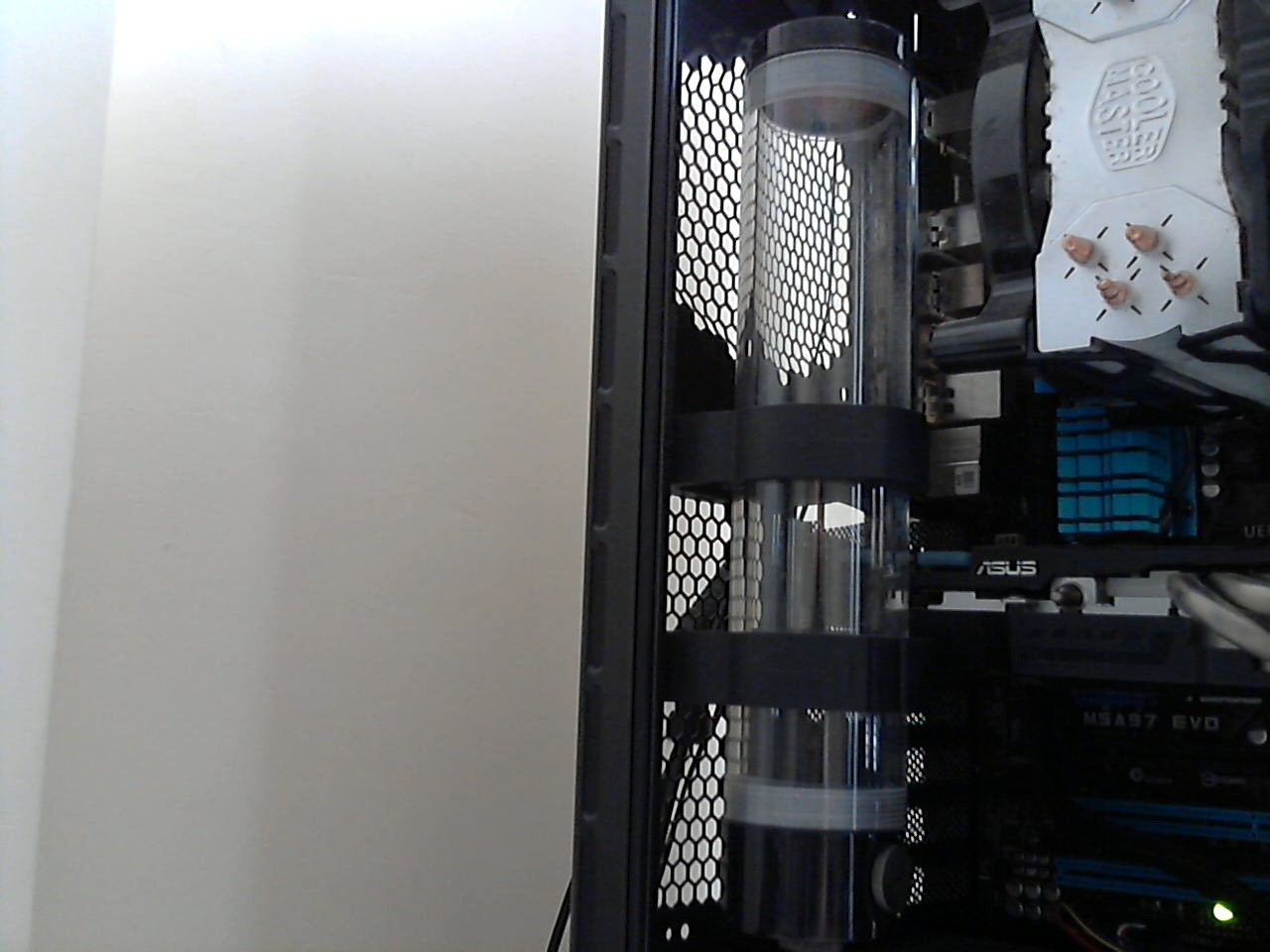

Elimde fazlalık olarak bulunan ürünleri satıyorum. kutusu vardır ürünlerde sorun yoktur.
Rezervuar Fiyat 120tl
Flow Meter Fiyat 20tl
