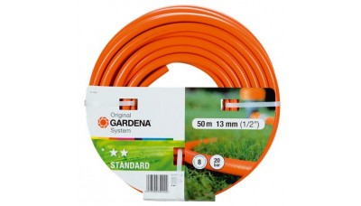

ben hala hortumdayım abi :) , bulamadık mı memlekette istenen özellikde hortum , yarın fırat plastiği arayacağım :)) , yada karaköy tahtakale dolaşıcaz
hayvan satan yer varya oradaki akvaryumculara bak makaralara sarılı bi çok ebatta görmüştüm aklında olsun ama akvaryum hortumunun işine
yarıyacağını zannetmiyorum
bunu al hayatta kramazsın 50metre
http://www.bahcecenter.com.tr/gardena-8509-standart-hortum-13-mm-12-inc-50-m

ona baktım bakmadığımız kaldımı ki :) , onuda bir deneyelim bakalım onun birde şeffafı olsa iyi olur öyle renkli hortumlar bizim gibi yaşı 30 gelmiş adamı bozuyor :)
