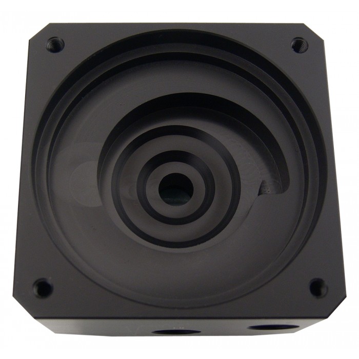

D5http://www.dcacomputers.com.au/alphacool-laing-d5-water-cooling-pump.html
hortum var 12.5mm iç çap şeffaf vs ama akvaryum hortumu gibi onlarda ve çabuk kırılıyor buda problem yaratıyor sizin dediğiniz hortumlar bu şekilde değilse gidip bakılabilir oralara?
kullandığım pompa santrifüj su pompası 1.5kg 1250litre/saat 12v çok sessiz ama elinizi koyunca ısındığını görüyorsunuz

pompadaki ısınma zorlanmadan dolayı olabilirmi hocam MCP655 alıp rahatınıza bakın farklı ucuz ürünleri deneyim derken
yaptığınız masraf daha da artacak astarı yüzünden pahalıya gelecek forumda 130tl 'ye bile bulabilirsiniz
Yazıcıoğlu abimizin yaptığı gibi sizde rad'ı balkona dışarı vs filan koyabilirsiniz. tabi gidip güneşin alnınada koymayın

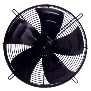

hocam boşver çok fanla uğraşma 400mm bir fan al tek birtane yeter ona dışarı filan koyucaksan fan bile gerekmez kışın
senin rad'a güzel bir kabin yaptırsana daha estetik olacaktır motoru rez'i filan da koyarsın kabinin içine
http://www.kormas.com/urunler.asp?id=282
şundan takacaksın bir tanede belki bu fanlardan daha sessiz çalışır :) özellikleride bizim fanlara göre canavar o airflow nedir 1220 yazıyor static pressurede 25 yazıyor benim pc fanında gördüğüm en yüksek 4-5 idi sanırım
gerçi 9 amper buda yaklaşık 80watt yapıyor olmaz sanırım fantazi günümüz bugün

senin kitteki pompa bu son resimdeki değil linki bu
http://www.aquatuning.de/product_info.php/language/en/info/p13012_Alphacool-DC-LT-Ceramic---12V-DC---Pump---bulk-Version.html
yani saatte 120 litre corsairin pompalarındanda kötü corsair pompa saatte 200 litre , bence iş görmez küçük olmasının avantajı ve dezavantajına bakman lazım yinede sen bilirsin ben görevimi yapıp uyardım :)
alacağın pompa saatte en az 600 litre su pompalamalı ki birşeyler olsun

pardon karıştırdık
benim dediğim buydu
http://www.alphacool.com/product_info.php/info/p136_Laing-DDC-1T-12V-Pumpe.html

http://www.alphacool.com/product_info.php/info/p1186_Laing-DDC-pump-12V-DDC-3-25-18W.html
al bunun gibi bişey 900litre saat 5.7metre su fışkırtma ( türkçesi bu :] ) 20 euro fazla ver 2 katından çok performanslı pompayı al aslanlar gibi kullan gözün arkada kalmasın , dediğimi yap sen 10 20 30 euro fazlasına bakma ver , satarkende satarsın kullanırkende keyif alırsın yaptığına değer
Pressure head at 12V: 5,7m
Maximum flow rate: >900l/h

eğer sadece tek rad kullanacaksan ilk seçtiğin pompada işini görecektir suyun deli gibi son hızda akması (devirdaimi) ısının radlardan
uzaklaşmasına etken değildir
forumdada çoğunluğun tavsiyesi benim da aynı şekilde MCP655 yönünde olacaktır performans ve sessizlik yönünde
ama küçük pompa istiyorsan MCP35X 2 adet rad kullansanda yetecektir
